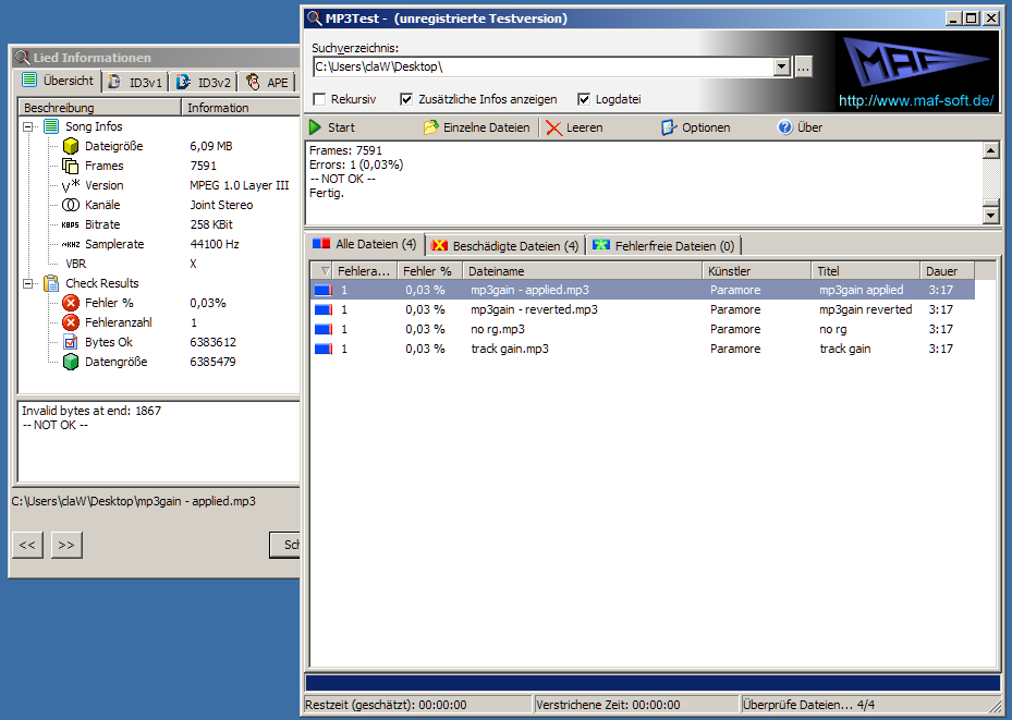

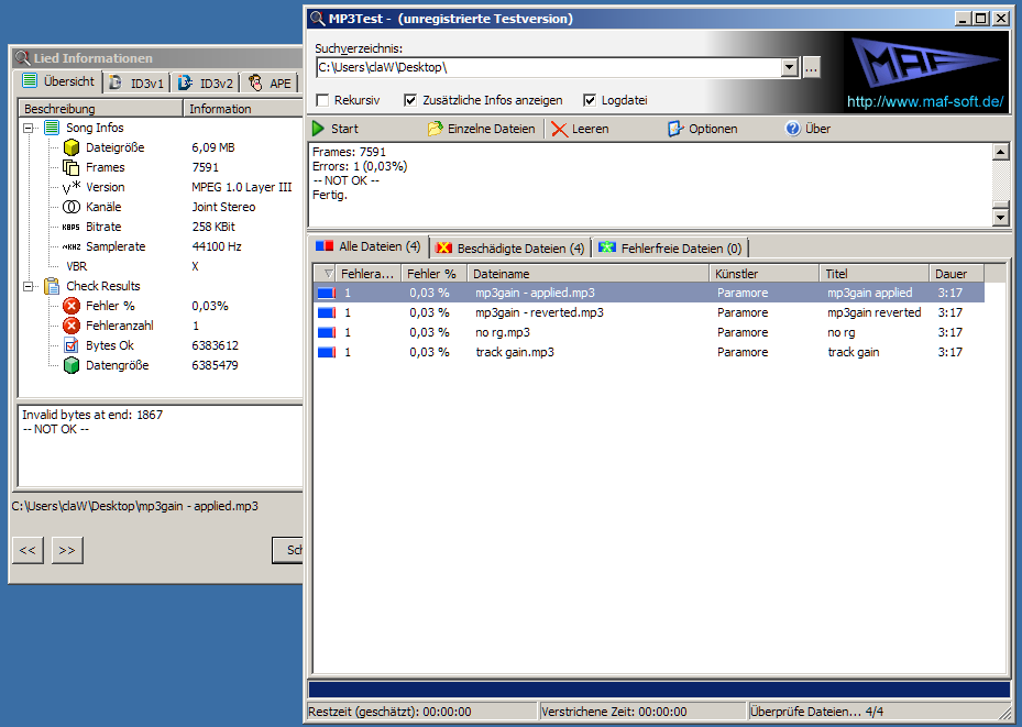

Dein Programm ist aber schon lustig, denn ich habe mit allen MP3s eine Fehlerrate von 0,03 % (was schwer vorstellbar ist mit FLAC nach LAME VBR V0). [Anhang 1]
Auch finde ich an dem Tool lustig, dass es keine APEv2 Tags lesen kann. Vielleicht kommt der Fehler daher? Meine APEv2 Tags liegen nämlich genau am Ende der Datei. Hab jetzt nur keine Lust gehabt nachzusehen, ob die Bytezahl wirklich mit dem Tag übereinstimmt.

Kann ich nicht bestätigen.
