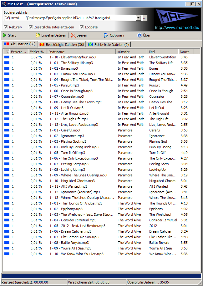

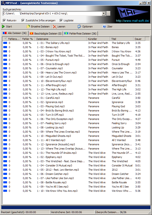

Sobald ich diese dann mit mp3Gain bearbeitet habe sind diese fehlerhaft also liegt es an dieser Software. Außerdem ist die CRC Checksumme danach ausradiert worden einfach nicht mehr vorhanden.
MP3Gain ist nicht fehlerhaft. Der eine Fehler, der jedes mal auftritt, ist das hinzugefügte APEv2 Tag, womit mp3Test komplett gar nicht umgehen kann, was aber jedes Programm nutzt, welches ich kenne (was mit APE-Tags umgehen kann).

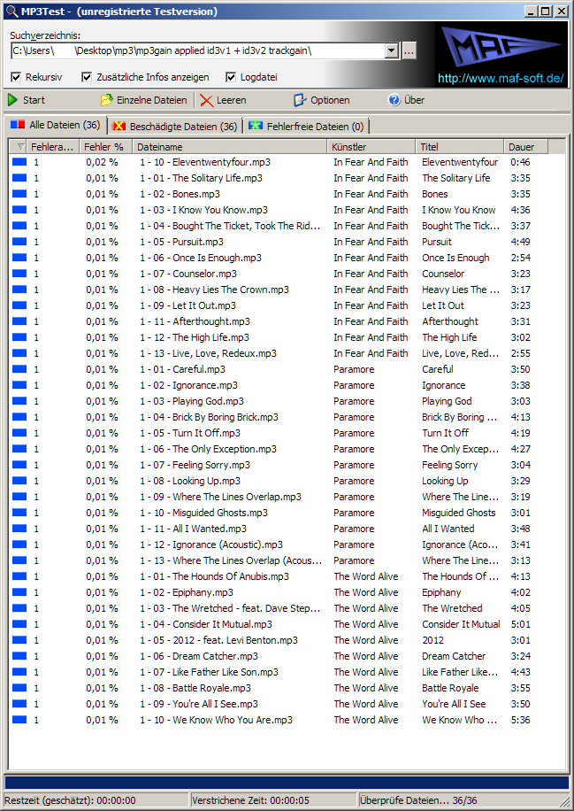

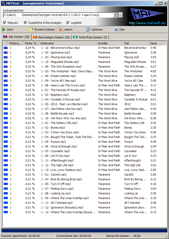

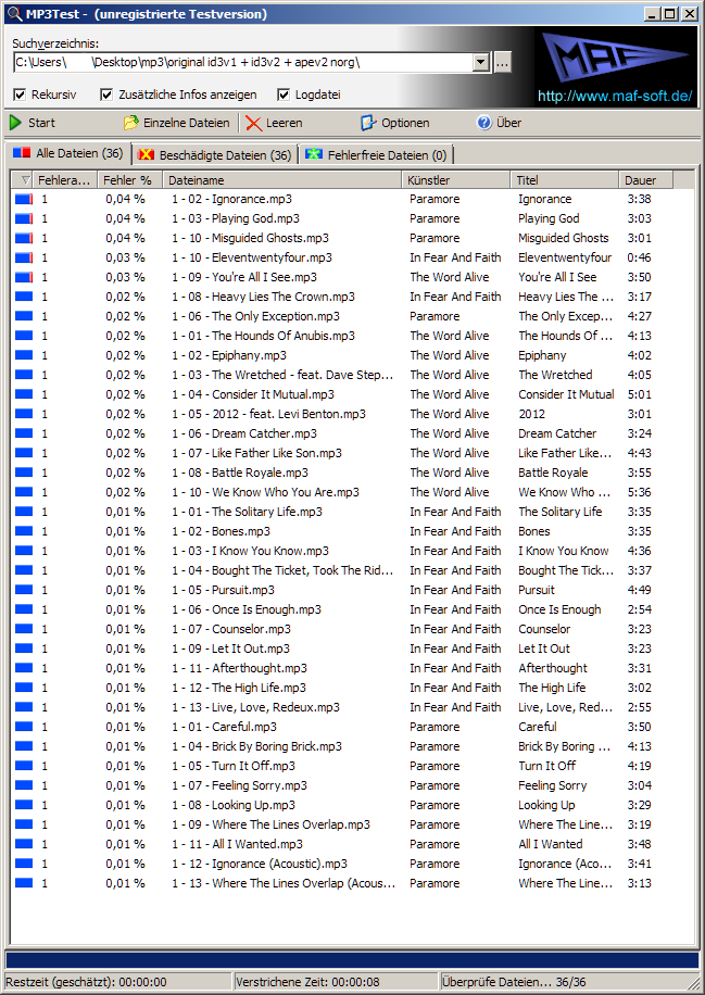

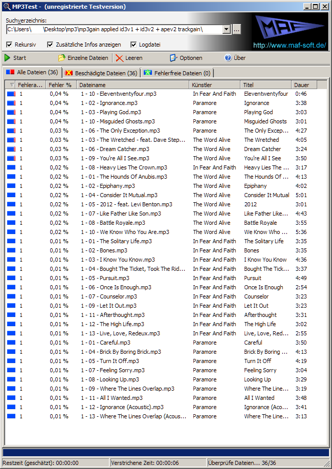

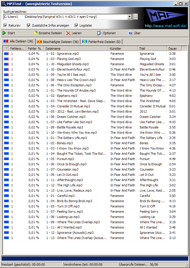

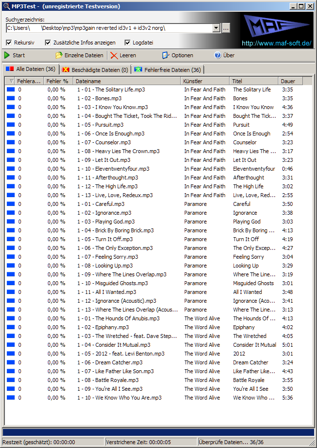

Im Anhang siehst du mal drei Alben, die ich fix durchprobiert habe. Dabei handelt es sich um:
  • MP3Gain veränderte Datei mit ID3v1-, ID3v2- und APEv2-Tags
  • MP3Gain veränderte Datei mit ID3v1- und ID3v2-Tags
  • MP3Gain zurückgesetzte Datei mit ID3v1-, ID3v2- und APEv2-Tags
  • MP3Gain zurückgesetzte Datei mit ID3v1-, ID3v2-Tags
  • Original MP3 mit ID3v1-, ID3v2- und APEv2-Tags
  • Original MP3 mit ID3v1- und ID3v2-Tags
Und wie du siehst, ist die von MP3Gain zurückgesetzte Datei, von welcher die APEv2-Tags entfernt wurden, komplett fehlerfrei. Identisch sind sie nicht, da die Tags unterschiedlich in der Datei erscheinen, die Audio-Daten dagegen aber.

Vielen Dank für die ausführliche Doku!
Warum tritt der Fehler mit WinAmp oder dBpowerAmp nicht auf?
DBpowerAmp Musik Converter Converting to : RG [ReplayGain] hier ist auch alles Ok!
An ID3v1-, ID3v2-Tags liegt es hier auch nicht!
MfG doll
Weil keine Ape-Tags erstellt werden. Das kannst du meinetwegen als Vorteil betrachten.
