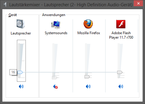

Hey mir ist in letzer zeit aufgefallen wenn ich auf YT bin und ein video öffne, und laut musik hören will... dementsprechend meine boxen hochdrehe und die laustärke beim PC, ist es nicht wirklich laut.
Nun hatte ich den lautstärkemixer geönffnet und gesehen das die Flashplayer lautstärke nicht mit gegangen ist mit der lautstärke vom ganz normalen PC.
Woran liegt das das wenn ich ein flash basiertes video / lied öffne, die flashplayer lautstärke nicht mit geht?
Ist alles das aktuellste flahs sowie der rest.
Screen von der Situation die ich meine :-> http://img713.imageshack.us/img713/1797/2tkc.jpg
Damit der Hauptregler wieder für alles greift, musst Du den Pegel der verschiedenen Anwendungen genau auf das Level des Hauptreglers bringen. Das siehst Du an der Linie, die vom Regler horizontal über alle Regler hinweg geht.
Um das genau hinzubekommen, klickst Du mit der Maus auf den Hauptregler um zu sehen, welchen Wert er hat. Dann bringst Du die anderen Regler auf den selben Wert.
