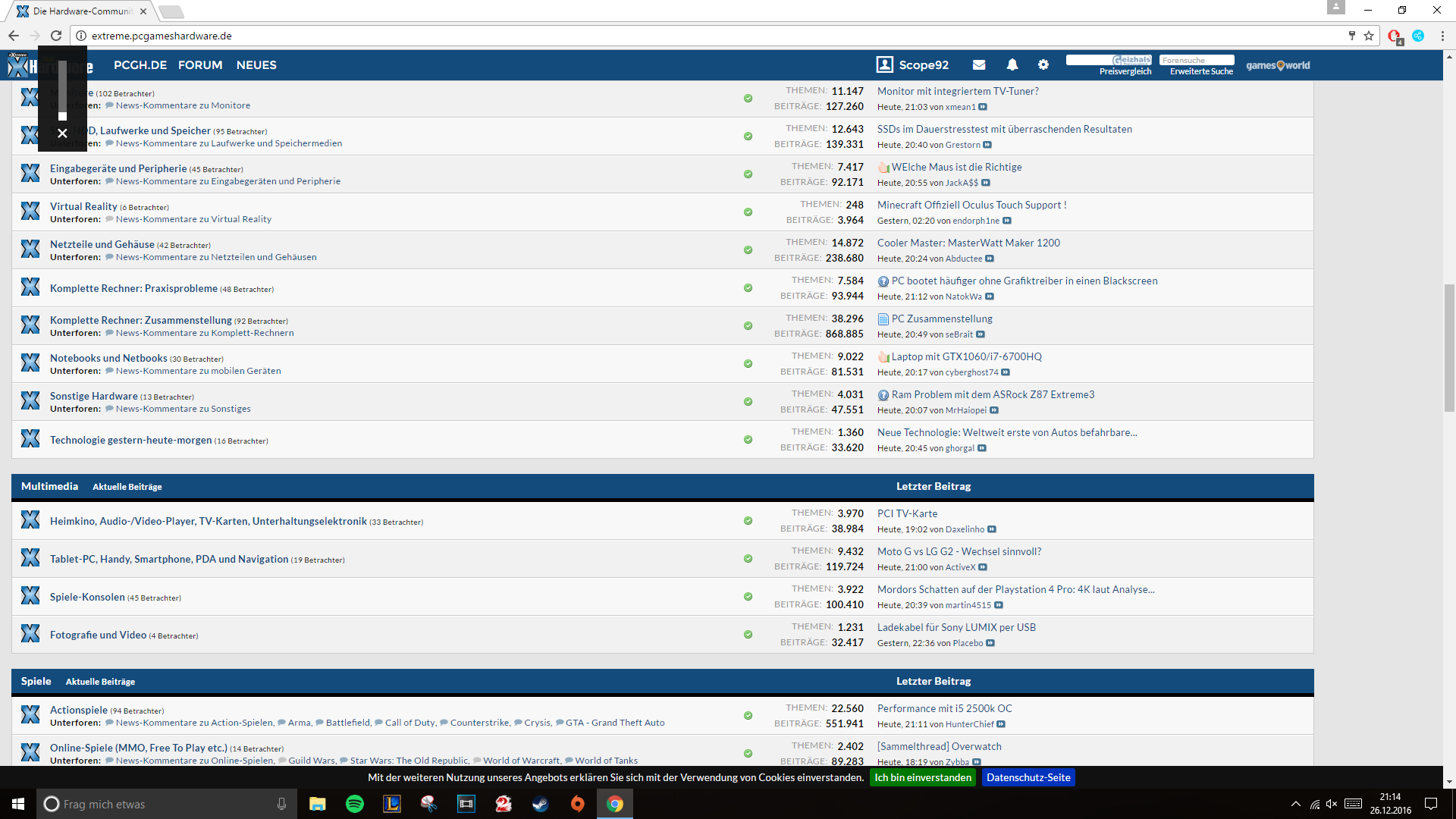

Hallo Liebe Community,
ich habe jetzt in letzter Zeit wieder Probleme mit dem Sound an meinem Rechner, darum gehts:
Die Lautstärke regelt selbstständig bis auf 0 runter. Die Intervalle sind dabei irrational oft (man kann es nicht messen) dabei regelt der Regler die Lautstärke in unterschiedlich starken Schüben runter. Win 10 sagt mir das die Treiber auf dem aktuellsten Stand sind und mein Virenprogramm hat auch weder Trojaner noch andere Malware gefunden. Zudem habe ich die Peripherie-Anschlüsse USB 3.0 und 2.0 getestet. Das Problem besteht weiterhin. Ich habe mir sogar eine neue Tastatur angelegt. Trotzdem habe ich das Problem. Es ist so als würde jemand willkürlich den Soundregler steuern!
Kann mir jemand sagen was das Problem ist und wie ich es beheben kann?

So wie ich das sehe, ist der Windows Lautsprecher in der Taskleiste auf aus bei Dir.
Keine Ahnung was du da in dem Screen oben links für einen Regler hast.
Den habe ich da nicht in Windows 10 und bestimmt auch sonst kaum ein User.
Also kein wirkliches Windows 10 Problem würde ich sagen.

Woran genau machst Du fest, dass sich die Lautstärke, wann und vor allem wie (sukzessiv leiser/lauter oder komplett aus oder an), ändert? Tatsächlich nur am Ton oder wird dir eben auch visuell - wie es dein Screenshot suggeriert - sobald eine Änderung vonstatten geht die Änderung unmittelbar per Overlay (oben links) zur Lautstärke angezeigt? Die Anzeige des Overlays würde ja auf eine vermeintliche "Manipulation" von Seiten der Tastatur (Funktionstasten) hinweisen.
Lautstärke (Overlay)
Das Overlay selbst ist nämlich keineswegs, wie Terrier es andeutet, eine seltene Ausnahme, sondern erscheint als Pop-Up stets bei Verwendung der entsprechenden Funktionstaste oder als Anzeige für z .B. einen Songwechsel bei bestimmten Programmen wie bspw. Spotify oder VLC, die Zugriffsrechte auf den Lautstärke-Mixer haben. Sobald das Overlay erscheint kann es dann auch von der Maus manipuliert werden. Es ist also absolut kein Hinweis darauf, dass auf deinem System zwingend eine Schadware ihren Schabernack mit Dir treibt, sondern ist ein ganz normaler Bestandteil von W10.
