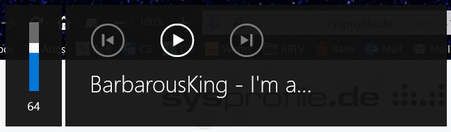

Was mir auch komisch vorkommt, ist, dass die Lautstärke-Anzeige die erscheint, wenn Windwos selbst wieder lauter macht, nicht die Anzeige ist die bei mir normalerweise erscheint wenn ich selbst die Lautstärke ändere (per Logitech K400).
So sieht das ungewollte erhöhen der Laustärke aus, das hier taucht dann oben links im Bild auf:
Bei einem Laufenden Video, wenn kein Video läuft ist einfach nur der Regler links zu sehen.

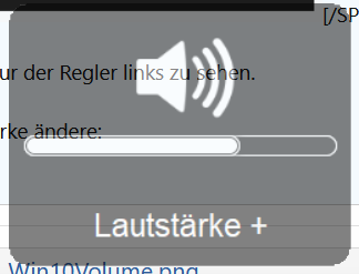

Und so sieht das normalerweise aus, wenn ich selber an der Tatstaur die Lautstärke ändere:
Ich weiß, dass die Einblendung im ersten Spoiler eigentlich das Standard UI von Windows ist, aber das habe ich seitdem ich die K400 benutze (ungefähr 5 Jahre) nicht mehr auf meinem PC gesehen.
