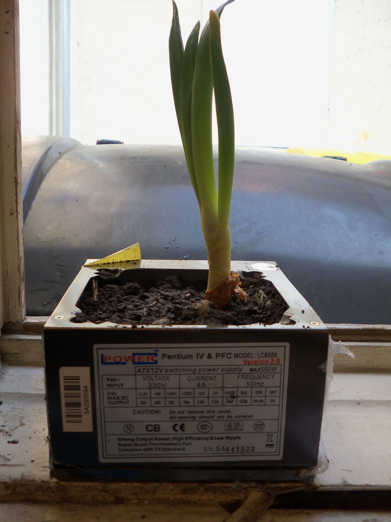

das Problem ist einfach das die dinger nach ca. 1/2 Jahr eh defekt sind oder einfach mal das Board oder die HDD geschrottet haben. Nach meiner Meinung würden alle PC Komponenten ewig halten wenn nur aus dem Netzteil sauberer und richtiger Strom kommt.

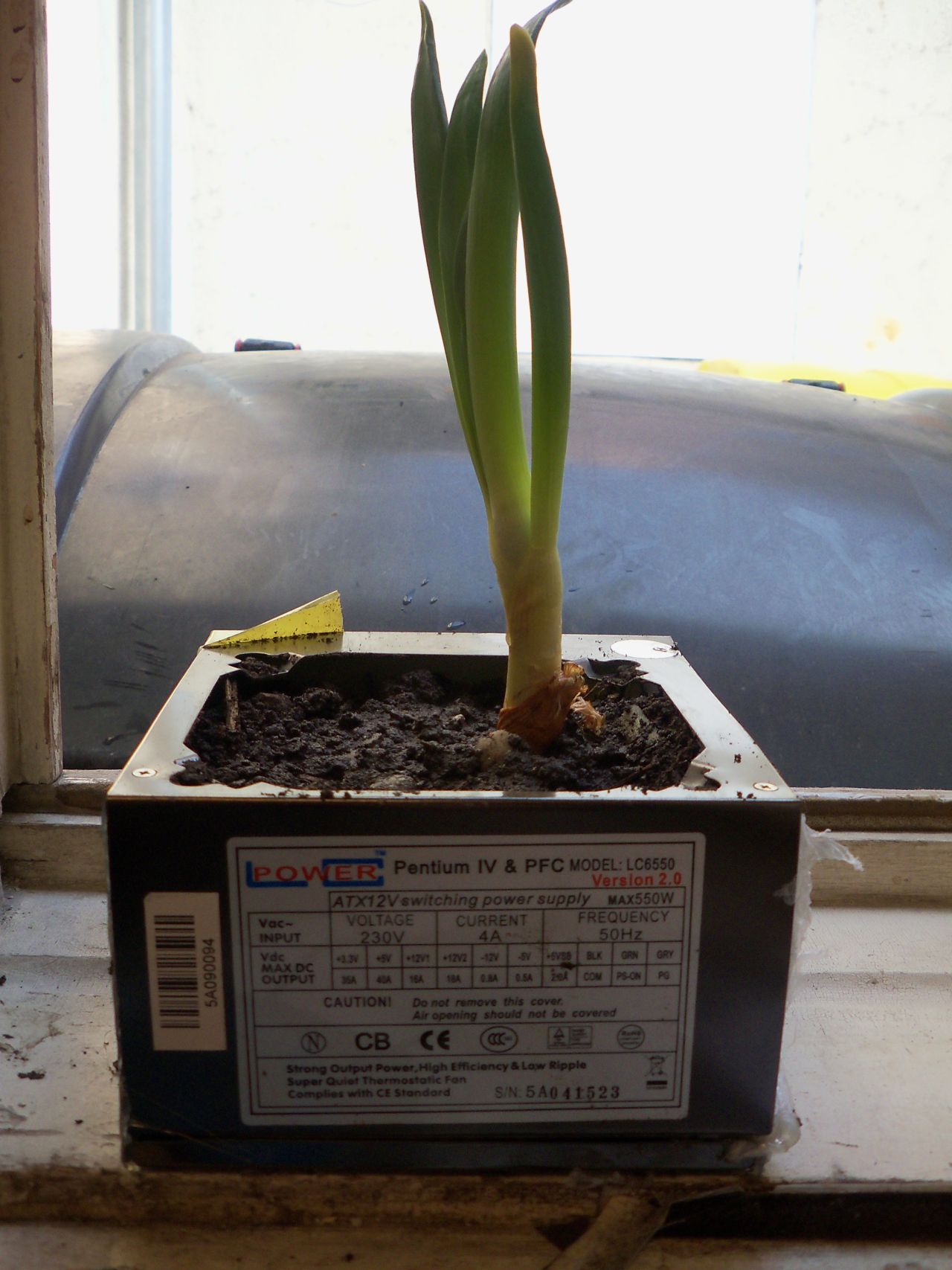

Das hab ich aus nem LC-P NT gebastelt ->
