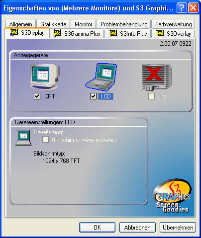

Im S3 Grafic Configuration Center, kann ich das Feld, dass ich anhaken müsste sehen, aber es ist inaktiv. Siehe das angehängte Bild.

Das Kästchen, welches angehakt werden könnte um den erweiterten Bildschirm zu aktivieren ist zwar existent, aber wiederum inaktiv (Siehe JPEG Attachment,oben) :mad:

Im Bild Attachment ist diese Funktion ja ersichtlich, aber in diesem Fall nicht aktiv.
