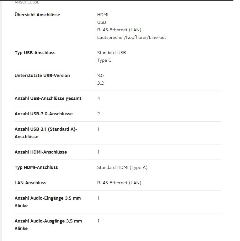

ich habe mir ein Notebook gegönnt. Leider hat dieses nur einen Klinken Anschluss. Ich habe hier aber noch ein analoges Headset mit Kopfhörer und Mikrofon Anschluss.
Kann ich da einfach mit einem Y Adapter arbeiten oder wird das Signal des Mikrofons gar nicht erkannt, wenn dafür kein Anschluss besteht?
Danke schon mal
Anbei die Anschlüsse aus der Beschreibung des Notebooks

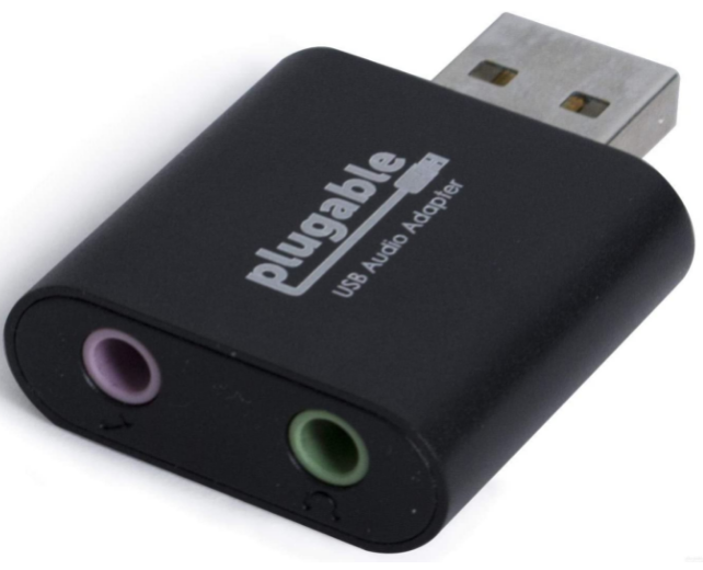

Was Dir helfen koennte waere ein Adapter von Klinke aus USB.
Geht natürlich auch, belegt halt einen der an notebooks eher wenigen USB-Steckplätze ;)

Reaktionen: BFF
Fast einziger Weg, wenn der Audio-Eingang keine Kombibuchse ist/hat.

In der Tat ist die Artikelbeschreibung etwas verwirrend, denn die je 1 Klinke für Ein-/und Ausgang meint dieselbe nach der Beschreibung von Fragtastic. Ich nutze so nen Dingen regelmäßig und es tut.
