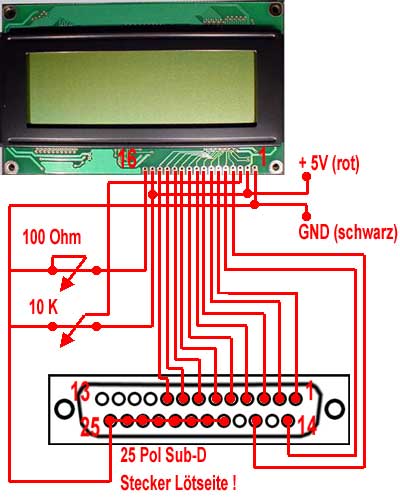

Belegt ist ein mit einem HD44780 bestücktem Display (habe auch eins von Sharp aber nur mit 2X16 Zeichen) so:
Pin am LCD --------------------- angeschlossen an
1 (VSS) ------------------------ GND
2 (VCC) ------------------------ +5V
3 (Kontrast) -------------------- GND
4 (RS) -------------------------- Parallelport 14 (Auto Linefeed)
5 (R/W)------------------------- GND
6 (E) --------------------------- Parallelport 1 (Strobe)
7 (D0) -------------------------- Parallelport 2 (D0)
8 (D1) -------------------------- Parallelport 3 (D1)
9 (D2) -------------------------- Parallelport 4 (D2)
10 (D3) ------------------------- Parallelport 5 (D3)
11 (D4) ------------------------- Parallelport 6 (D4)
12 (D5) ------------------------- Parallelport 7 (D5)
13 (D6) ------------------------- Parallelport 8 (D6)
14 (D7) ------------------------- Parallelport 9 (D7)
Für die Kontrast- und Beleuchtungseinstellungen ist es nötig einen Poti einzubauen.
Ich habe auch noch einen Stromlaufplan rumzuliegen der ist aber auf einem anderem Rechner.Wenn du ihn brauchst sag bescheid.
Als Ansteuerungssoftware benutze ich LCD-Smartie 5.1.Damit kann man sich fast alles anzeigen lassen.

Wenn die Beschaffung des Stromlaufplanes keine Mühe macht hätte ich auch interesse daran... Hab das LCD neu und wollte bloß mal die hintergrundbeleuchtung testen - hab also mal 5V rangehängt aber nix passiert...??? Muß erst das Display selber angesteuert werden eh die HGBeleuchtg. geht?
Nochmal Danke,
smoop
Nein die Beleuchtung geht so auch.Die ist aber noch nicht bei der Belegung aufgeführt weil sie bei jedem Displaytyp woanders sitzt.Bei meinem Sharp sind die Kontakte für die Beleuchtung zum Beispiel auf der rechten Seite und die anderen unten.Um Pin 1 zu finden musst du gucken wo die Masse ist.Das erkennst du daran das die Leiterbahn mit auf den Metallrahmen vom eigentlichem Display geht.Der Schaltplan den ich nachher noch poste ist nämlich genau Seitenverkehrt (jedenfalls bei mir war es so).Pin 1 war auch nicht gekennzeichnet.
Im Anhang der Schaltplan.Bei diesem Display ist Pin 15 und 16 für die Beleuchtung, also nicht verwirren lassen;) .
