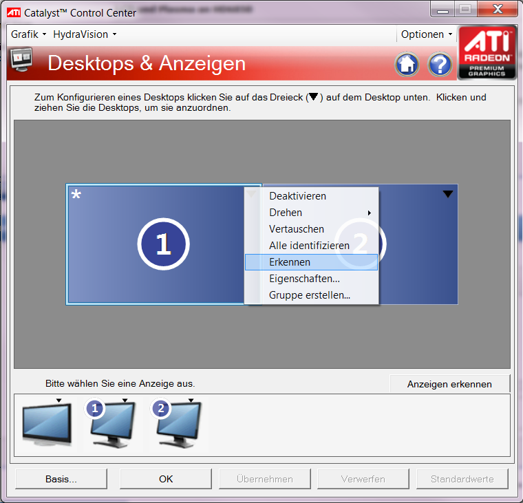

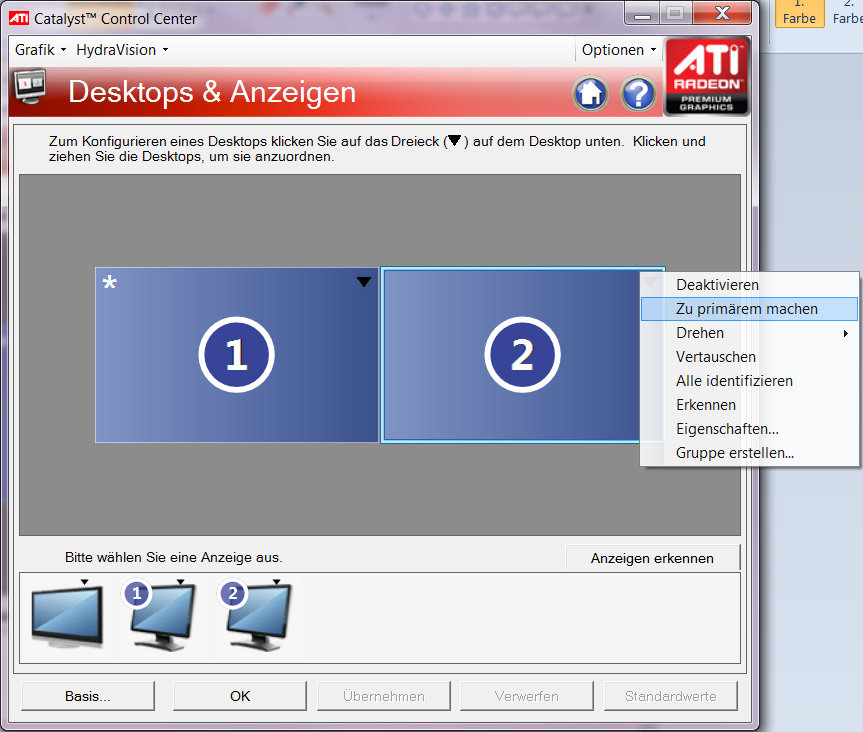

die Steckverbindungen tauschen...
klick mal beim monitor 1 auf erkennen und schau ob die 1 bei dem LCD angezeigt wird. wenn nicht, mach ihn zum primären... aber wenn ich's richtig gelesen habe, ist das bei dir ja schon der fall.
