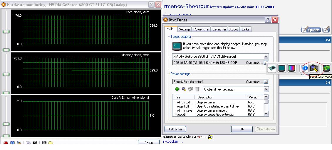

NiBiTor ist in der aktuellen Version nicht wirkluch zuverlässig un dliest auch des öfteren Müll aus.
Teste das ganze mal mit dem Riva Tuner, den vertraue ich eher.
Seit wann kann man mit RivaTuner die Voltage des Grafikchips auslesen?
Kannst du mir mal sagen wie ich das mache? Danke!
So gehts. *10Zeichen*
DU musst auf das Symbol mit dem Ausrufezeichen und dem Monitor gehen und dann auf VGA Bios Information. Dort steht dann bei Voltage Level 2 die Spannung.
Ist tatsächlich 1,4 Volt.
Wie kann das sein das eine popelige LE auf 1.4V läuft?
Komisch, bei mir auch. Der Asus Smartdoctor zeigt 1,35V an. :confused_alt:
