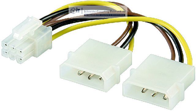

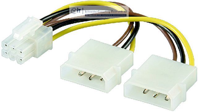

Das Netzteil hat nur 1x 6pol anschluss sehe ich das richtig? Soweit ich weiß benötigt die gtx aber 2x 6 pol, oder liege ich da falsch?
Wie hast das angeschlossen?
Richtig, waren aber 2 Adapter dabei 6 Pol PCIe auf 2x 4Pol Molex musste dafür halt einen Lüfter Opfern hätte normal 3 verbaut.
Hier grad noch ein Bild davon gefunden.
Mhh :rolleyes: sollte eigentlich genug strom liefern das teil, versuch mal den adapter an einen anderen anschluss zu stöpseln falls vorhanden. und teste ob die verbindungen auch 100% sitzen nicht das ein anschluss nicht richtig eingerastet ist.
