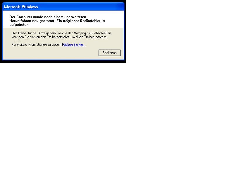

jetzt macht er bei jedem Start probleme, und schaltet sich einfach ab.
nach dem Neustart kommt folgende Fehlermeldung (Siehe Anhang)
