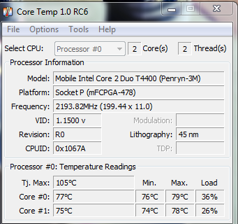

Dieses Temperaturprogramm war doch nicht CPU-Z sondern Core Temp ne?
Danke schon mal :)
Da wären schon mal die wichtigen Fakten zu der Temperatur :)
Schatten und UI Effekte waren immer aus :)
Joa die sind in Ordnung wenn der Screen während dem Spielen entstanden ist.

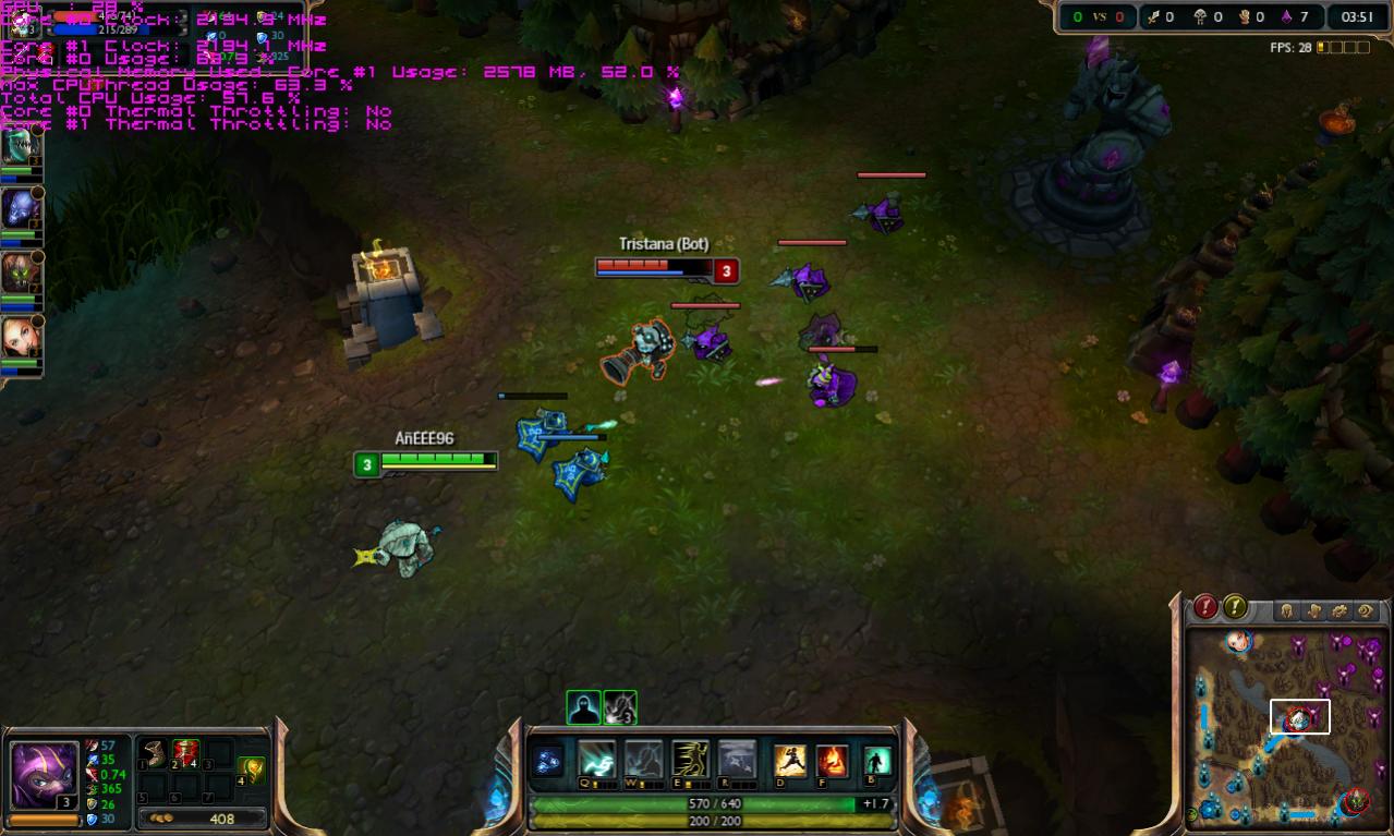

Interessant wäre zu wissen was mit Temps und Takten passiert in dem Moment wo es droppt im Gegensatz zum Normalzustand.
Ich benutze dazu immer das OSD vom Afterburner. Da sieht man es nämlich beim zocken.
Und kann dann ganz genau sehen: Oh es Ruckelt weil meine CPU runtertaktet, oder oh es ruckelt weil meine Graka runtertaktet, oder oh es Ruckelt weil mein VRAM übervoll ist.

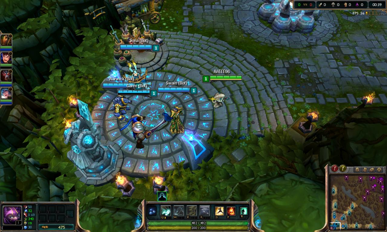

Soooo, ich habe jetzt eine Runde gegen Bots angespielt und komme zu folgenden Bildern:
Hier haben wir LoL auf Grafikeinstellung "Mittel", "VSync-on". Ich konnte FPS von knapp 60 erreichen.
Dieses Bild wurde vor dem großen FPS-Drop aufgenommen. Ich habe die FPS begrenzt auf 30 FPS, VSync ist ebenfalls wieder an. So sollte es eigentlich das ganze Spiel über laufen. :(

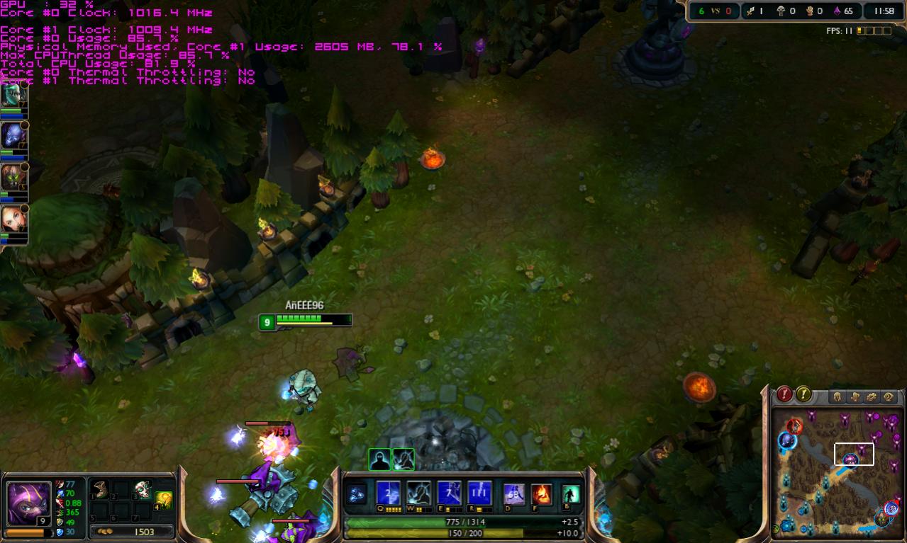

Dieses Bild habe ich 1 Sekunde nach dem Drop aufgenommen. 11 FPS, niedrige Grafikeinstellung, Temperatur lag bei erschreckenden 90° C. (vorher 70°C)
Auf dem Bild steht aber "Thermal Throtteling: NO". Schade dass keine einzige Temperatur zu sehen ist.
Allerdings sieht man dass der Takt um die Hälfte reduziert ist. Das scheint Dein Übeltäter zu sein. Musste wohl für bessere Kühlung sorgen.
Ich bedanke mich! :) Temperatur habe ich drunter geschrieben.
im Ruhezustand: 70°C
im Spiel, aber mit konstanter FPS: 77-80°C
im Spiel, mit hoher Auslastung, schwankender FPS: 90°C
