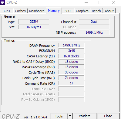

Lad dir das hier runter: https://www.computerbase.de/downloads/systemtools/cpu-z/
Und lad einen Screenshot vom "Memory" Tab hier hoch.
Mein Ram läuft mit 1499 Mhz, dual channel je 8gb, macht dann 3000 MHZ ca. richtig? Also ist da alles in Ordnung?

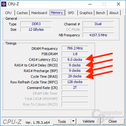

Ich hatte nicht grundlos nach einem Screenshot gefragt...

Superbi0 schrieb:
Der Ram ist zwar von mir im Bios auf 3000 Mhz gestellt worden aber wie kann ich überprüfen, wie viel er im Endeffekt benutzt ?
Dein RAM passt von der MHZ Zahl. Es stehen 1499mhz, dein RAM läuft im Dualchannel, also x2 (das wird bei DDr4 immernoch so sein?). Mein 1600MHZ DDR3 wird auch mit 799 angezeigt :)
