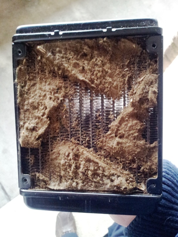

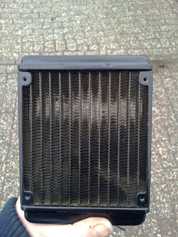

So nun bin ich um einiges Informierter. Derbe Staub aufn Radiator

Ein typischer Zustand eines Kühlkörpers in einem Raucherhaushalt ;).

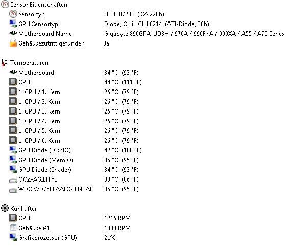

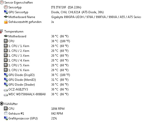

Netter Auslesefehler, 20° mit ner Luftkühlung, da müsste deine Zimmertemperatur locker mal auf 10° sein, wenn nicht sogar niedriger.
Erstens ist das bestimmt kein Auslesefehler !! Zweistens Fenster war auf und hatte heftigen Durchzug. Drittens war da der Pc grad erst ca. 2 min an. Viertens habe ich mit n Bios / Speedfan / Aida64 die Temps ausgelesen. Und bei allen das gleiche. Ach und Füntens.....hab 365 Tage im Jahr den Pc immer offen.
Und das hier sind jetzt die Temps nach ca. 7 Std Dauerbetrieb
