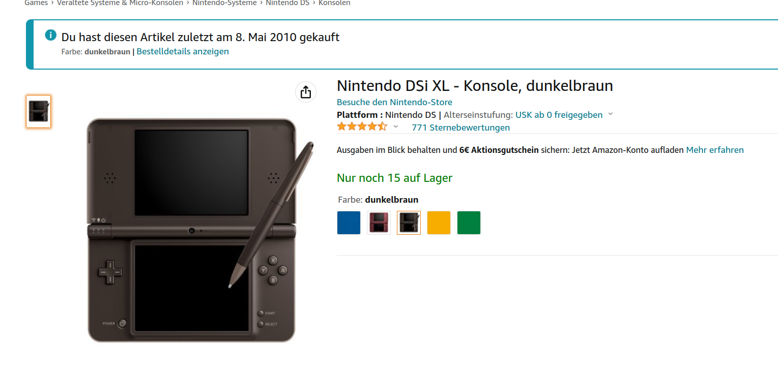

Ich habe vor einer Weile einen alten Nintendo DSi XL, der viele Jahre im Schrank lag herausgeholt.
Der Akku war natuerlich komplett leer.
Aber Netzteil dran, ueber Nacht aufgeladen, und was soll ich sagen: Funktioniert noch. Nach einer Stunde idlen im Startbildschirm von New Super Mario war ein Balken von 4 weg. Keine Ahnung wie lang der Akku am Anfang hielt, aber fuer ein Geraet in dem Alter schon nicht verkehrt. Definitiv noch nutzbar.
Der DSi XL ist 12 Jahre alt:
