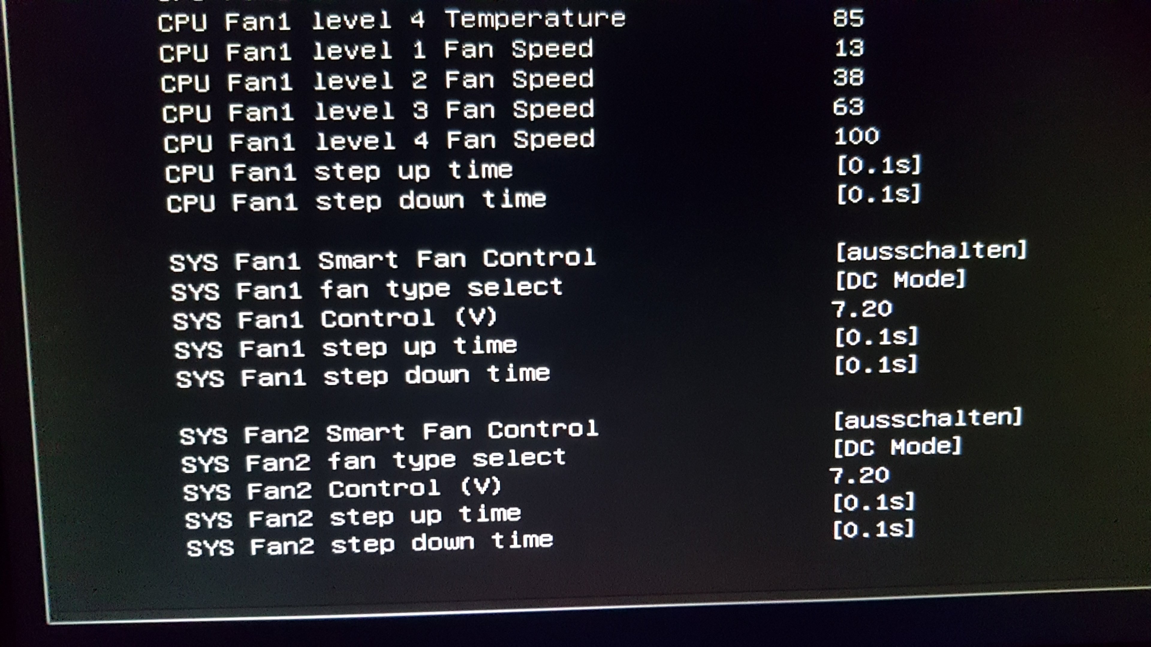

was mir aufgefallen ist jetzt als ich nen genaueren Blick ins Gehäuse geworfen habe dass es an dem 3-Pin ist dadrüber steht: Sys-Fan1
Desweiteren ist mir auch bereits beim spielen aufgefallen dass es beide Lüfter (Vorn und hinten) sind die aufläuchten.
Das kann ich einstellen mehr aber auch nicht
