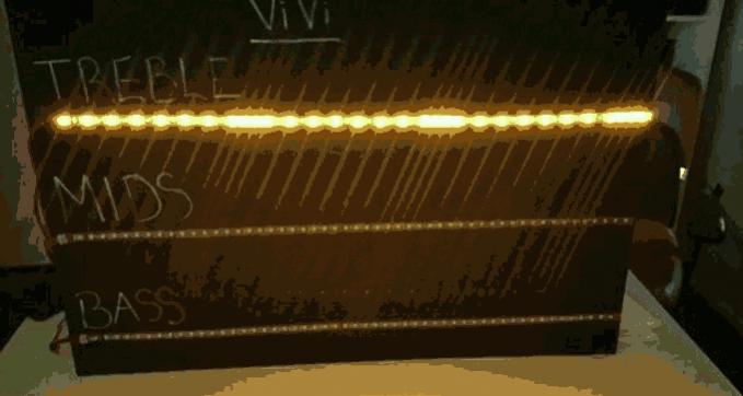

Danke dafür, im Endeffekt soll das ganze eine Beleuchtung für einen Tisch werden. Im Idealfall würden wir gerne Höhen und Tiefen trennen können. Hab mal was rausgesucht, also so vielleicht
