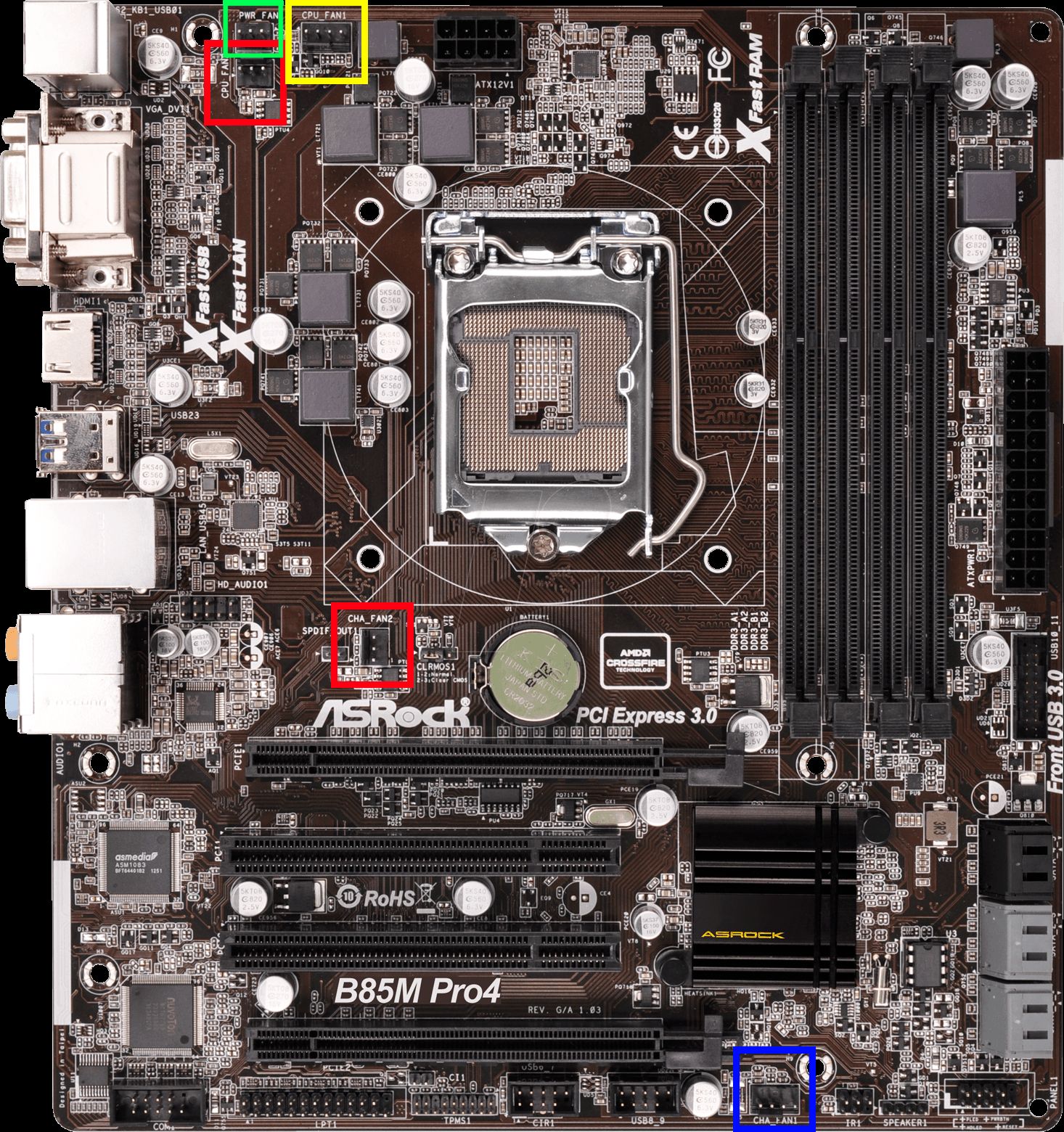

Hier hast du ein Bild deines Mainboards mit eingezeichneten Lüfteranschlüssen:
Rot: (Wahrscheinlich) regelbare 3Pin-Lüfteranschlüsse - die würde ich bevorzugen. Und dann via Bios eine Lüfterkurve erstellen
Grün: Nicht regelbarer 3Pin Lüfteranschluss
Gelb und Blau: Beides 4Pin Lüfteranschlüsse. Die kannst du verwenden (gelb wahrscheinlich nicht, da müsste der Lüfter des CPU-Kühlers angeschlossen sein?), aber nicht regeln, weil deine Gehäuselüfter nur über Spannung regelbar sind.

Äh... da daneben CPU_FAN1 steht -> idealerweise an den CPU-Lüfter :rolleyes: !? Quick Installation Guide Seite 37:

Ja, hast du... aber der 3-Pin-Anschluss ist für Lüfter, bei denen die Geschwindigkeit über die Spannung gesteuert wird (= 1 x Pluspol, 1 x Masse, 1 x Tachosignal vom Lüfter) und der 4-Pin-Anschluss für Lüfter, bei denen die Drehzahl per PWM-Signal gesteuert wird (= 1 x Pluspol, 1 x Masse, 1 x Tachosignal vom Lüfter, 1 x PWM-Signal zum Lüfter).
Keine dieser Lüfter-Anschlussarten hat IRGENDETWAS mit LEDs zu tun oder ist nur speziell auf LED-Lüfter zugeschnitten ;) . Denn (wie gesagt): die LEDs von LED-Lüftern werden über die selbe Leitung wie der Lüftermotor mit Strom versorgt - und daher gibt's auch keine speziellen "LED-Lüfter-Anschlüsse"!

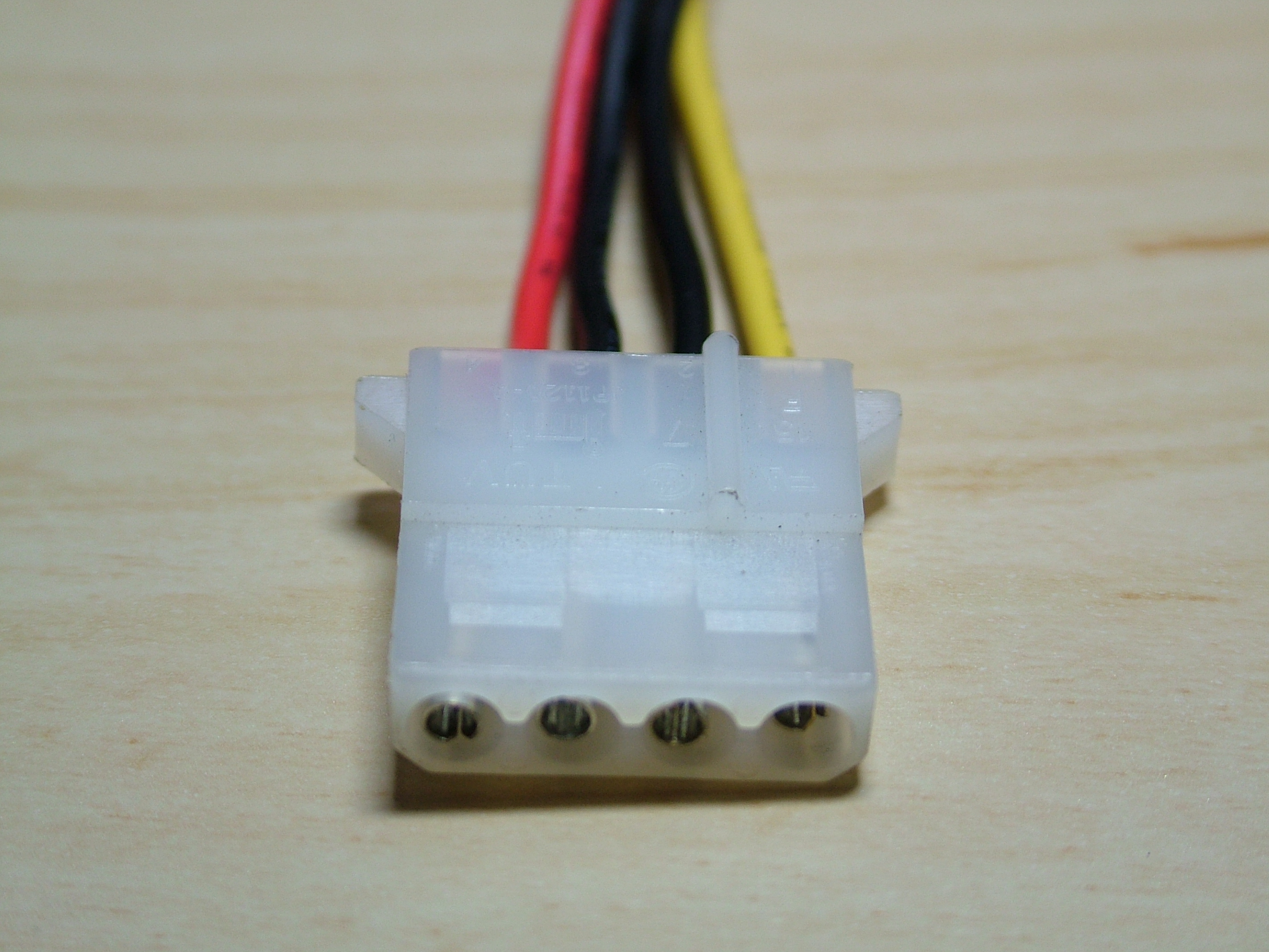

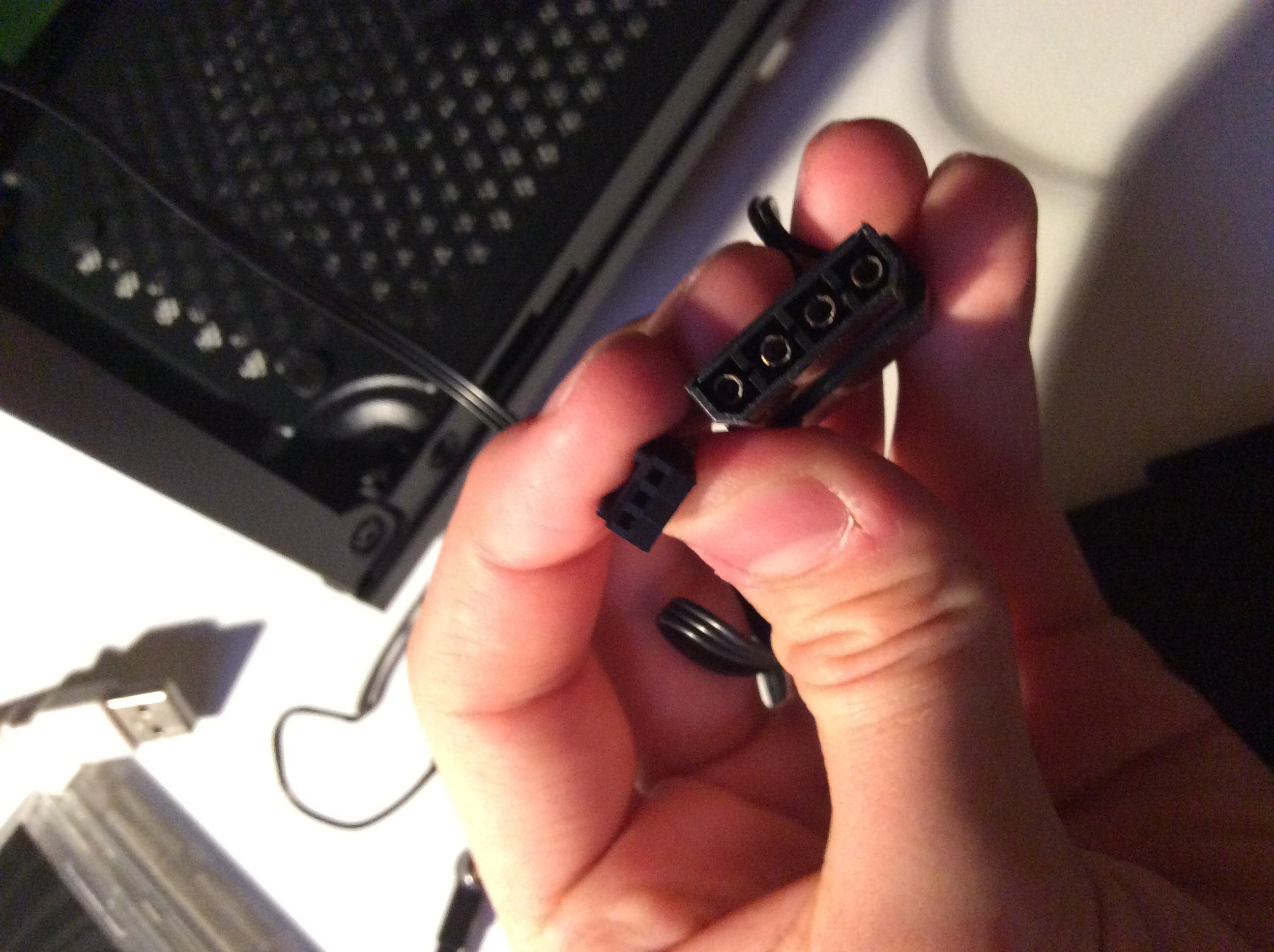

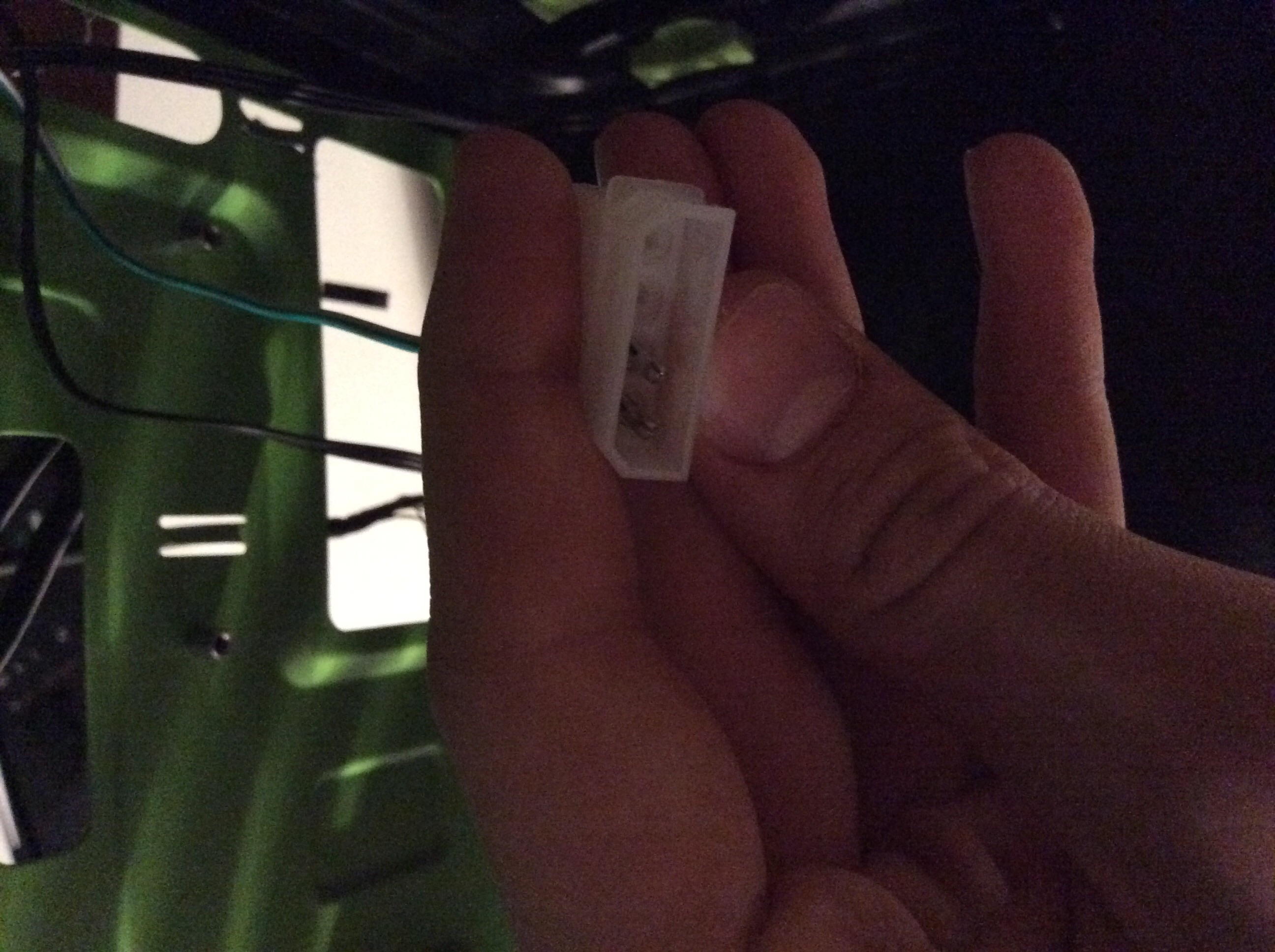

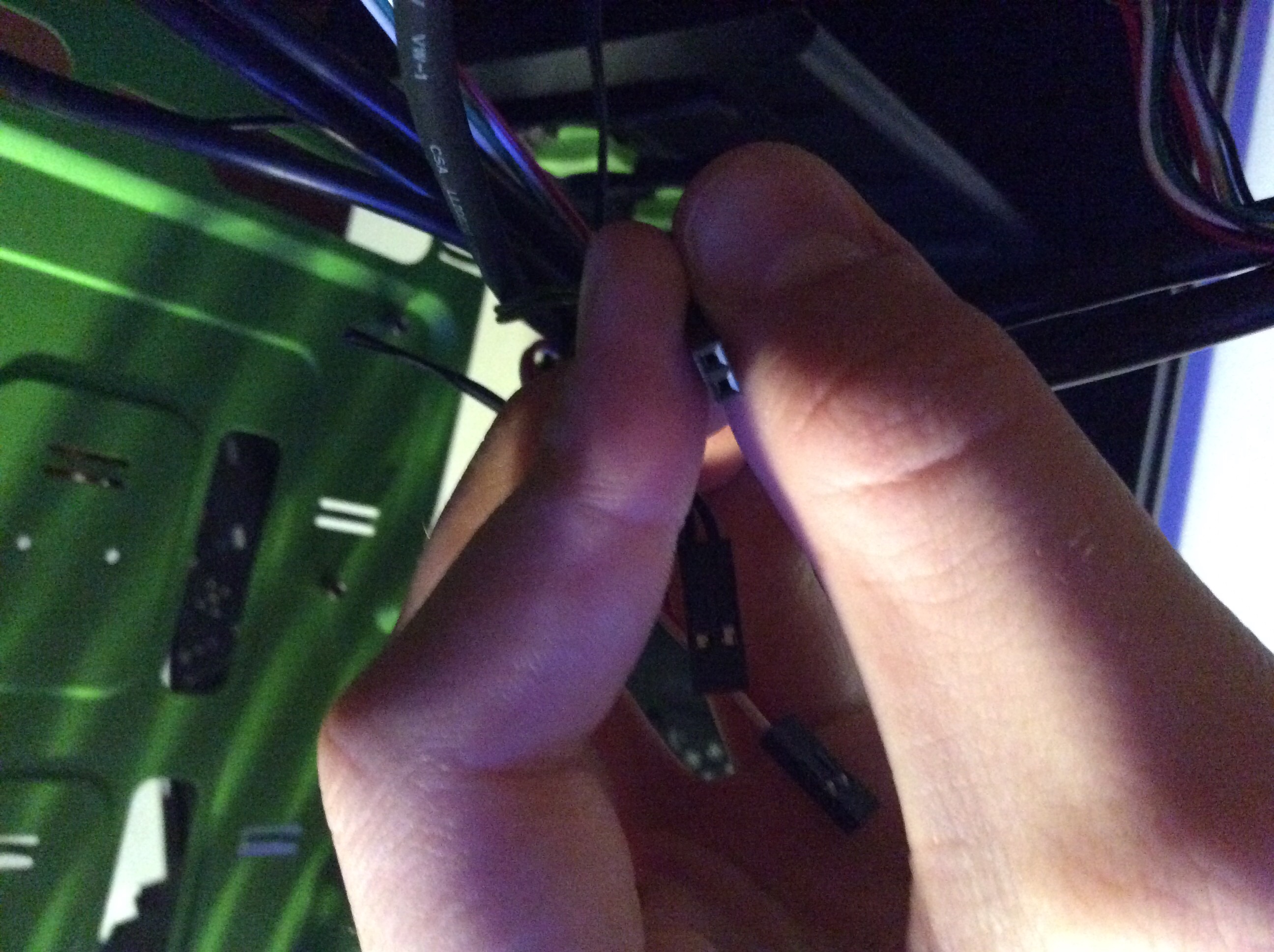

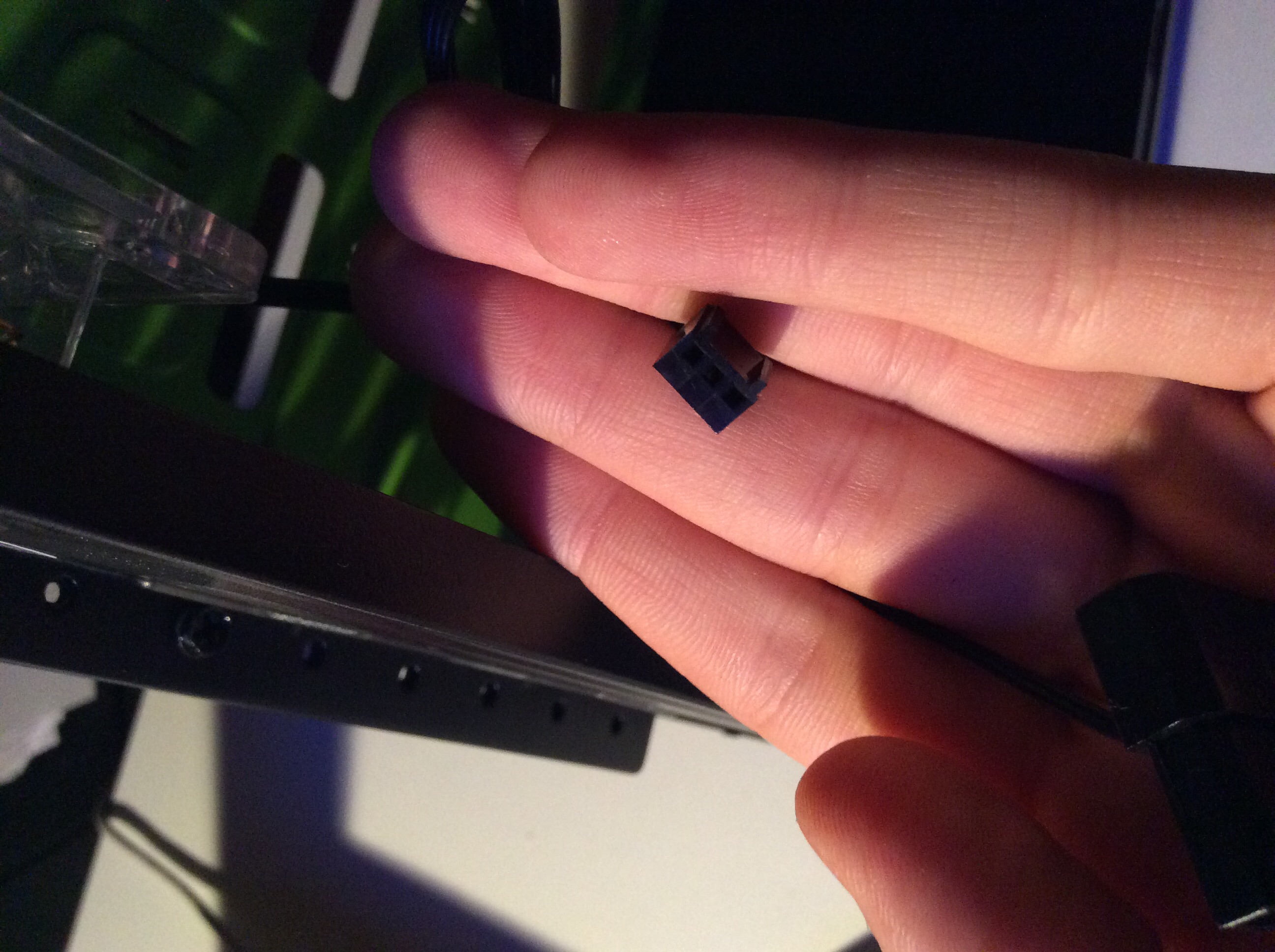

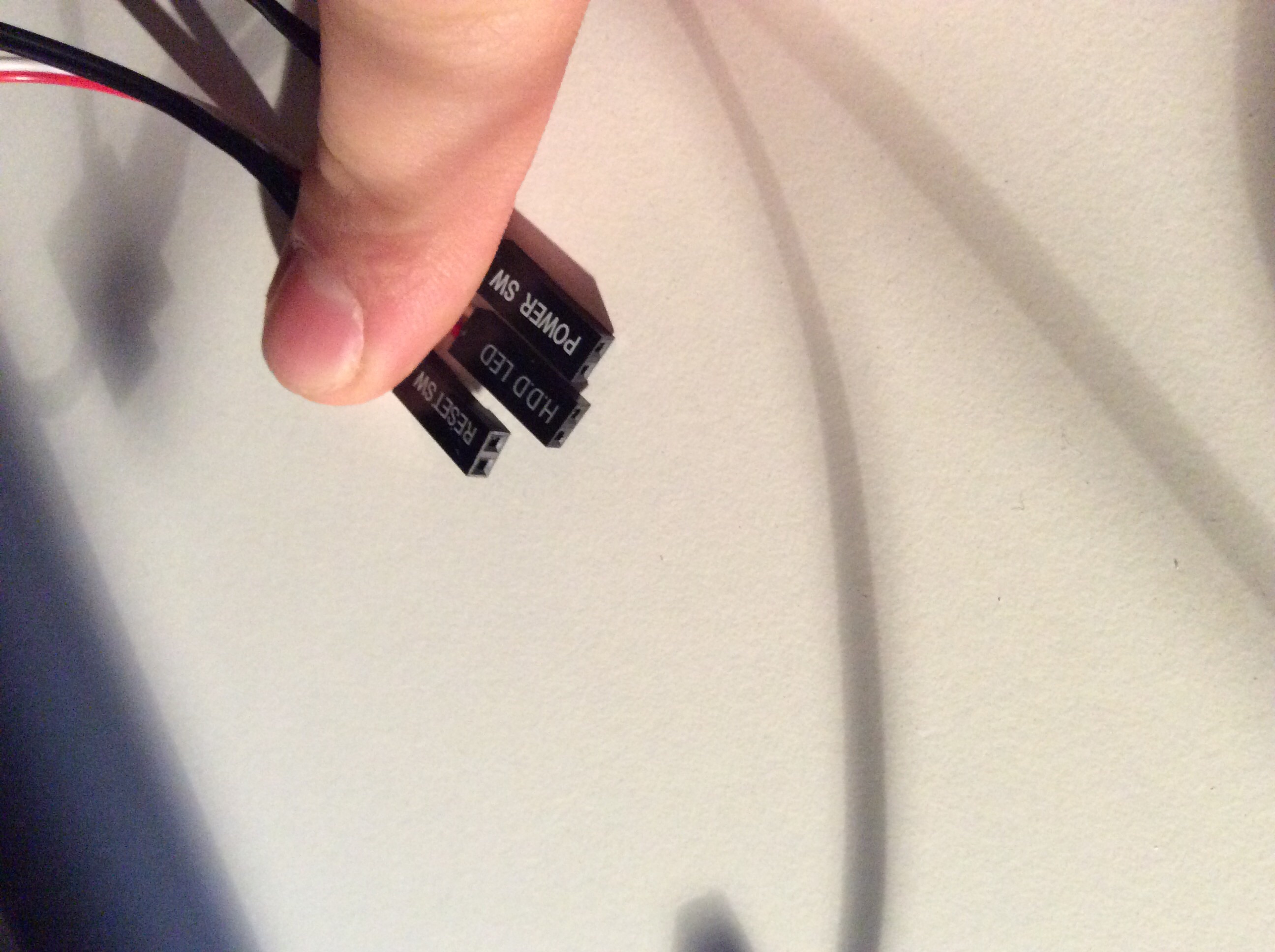

Also der Led Anschluss für die kleineren Lüfter sieht so aus image.jpg und der von dem größeren so image.jpg und diese 2-Pins gehören wohin? image.jpg
Sicher das der zwei Pin Stecker zum Lüfter gehört? Sieht eher aus wie Power/Reset LED oder Power/Reset Taster
Steht was auf dem Stecker drauf?
Power SW/PWRPTN (An/aus Taster) , Reset SW (Reset Taster), Power LED und HDD LED gehören an den Front pannel Anschluss auf das Board.
Im Handbuch Kapitel 1.4 integrierte Stiftleiste und Anschlüsse
Bei den Tastern ist es egal wie rum man die anschließt, da gibt es kein plus und minus, bei den LEDs einfach probieren, wenn sie bei PC an nicht leuchten, dann die polig tauschen.
Ja ans Netzteil.
Wenn das aber ein Anschluss vom Lüfter ist, dann entweder nur den ans Netzteil oder den 3poligen ans Board, nicht beides zusammen.
Es gibt halt Lüfter die beide Anschlüsse haben, da immer nur einen von beiden verwenden.
