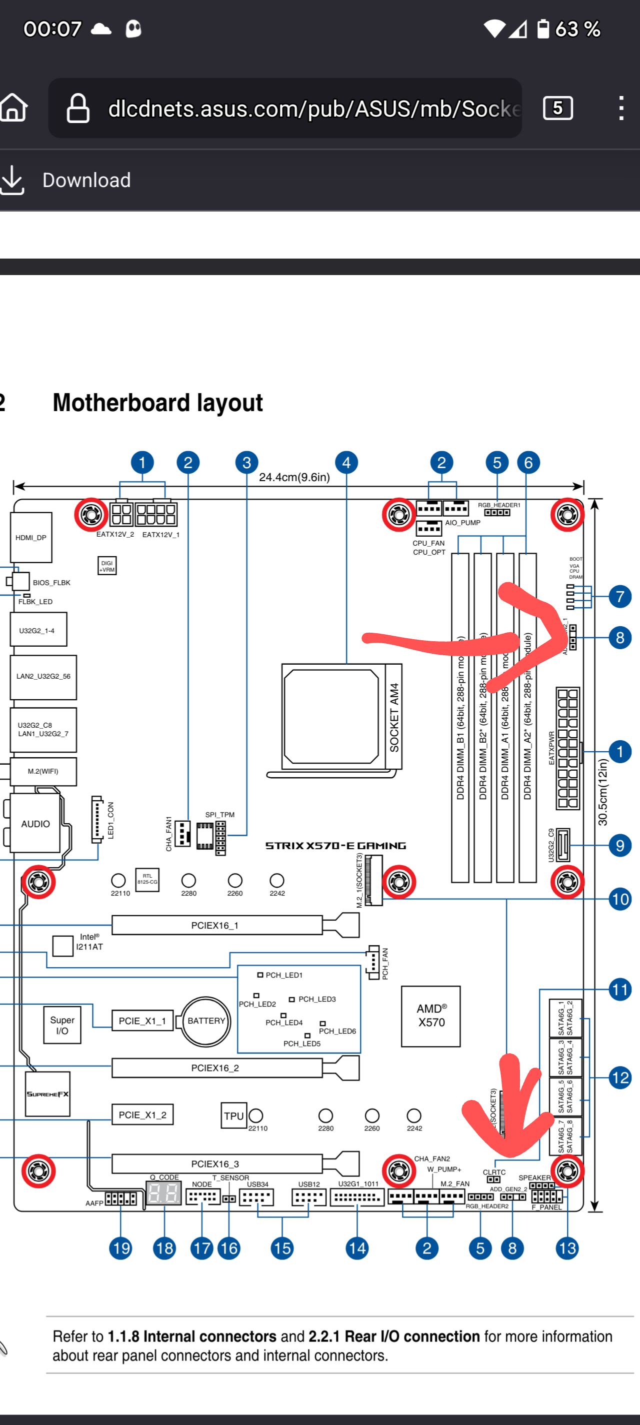

Und im Handbuch vom Mainboard im Kapitel "1.1.2 Motherboard layout".
Du suchst den Anschluss "8. Addressable RGB header (4-1 pin ADD_GEN2_1/2)"

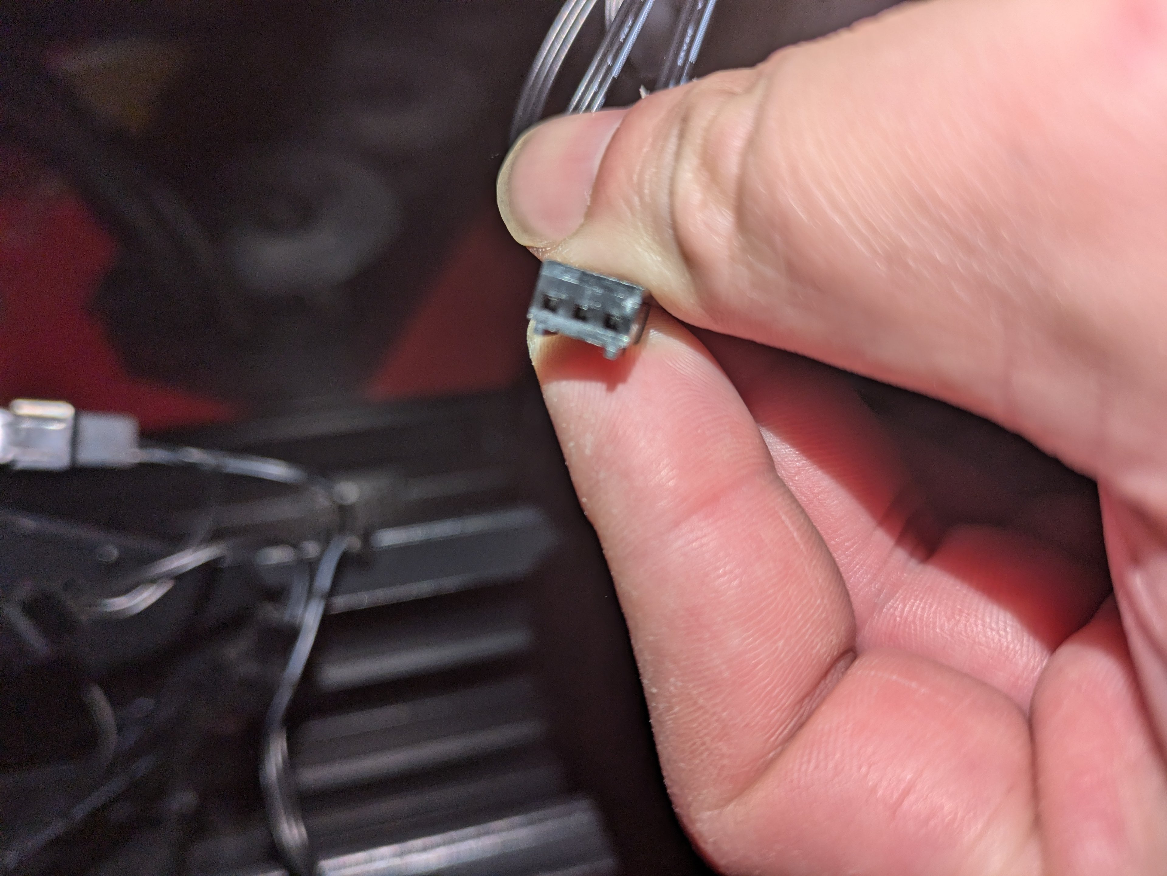

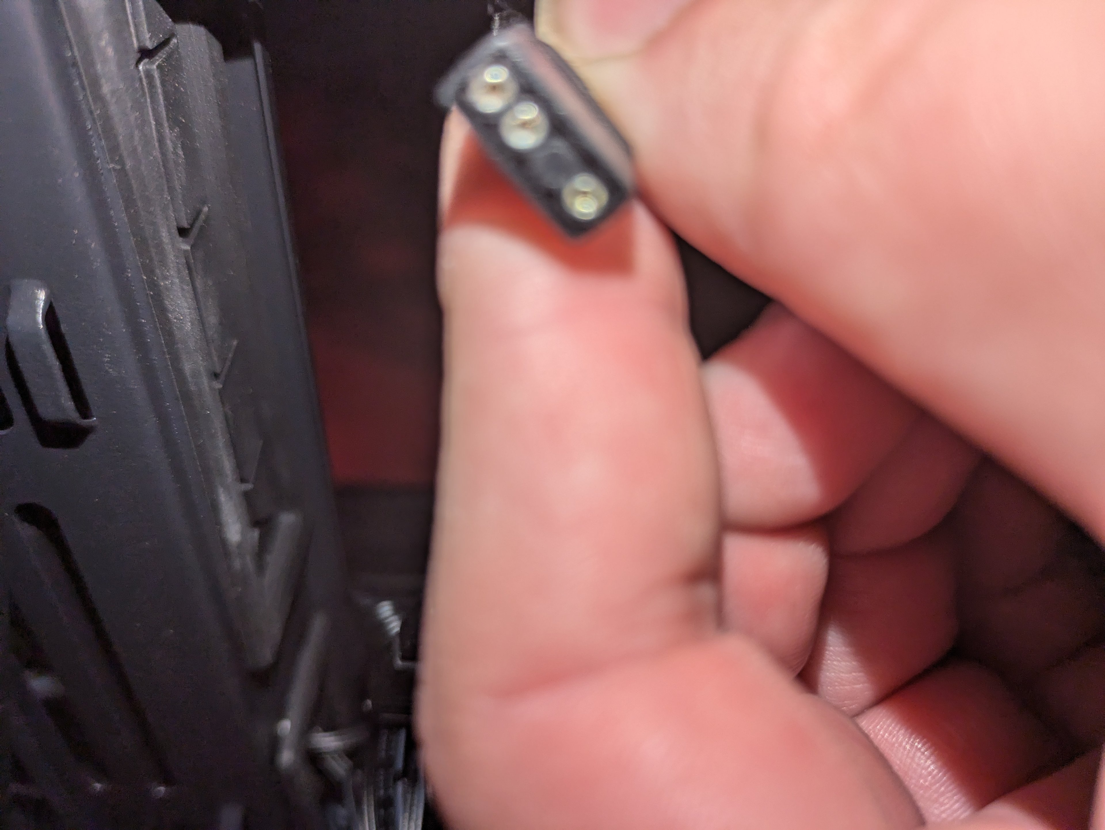

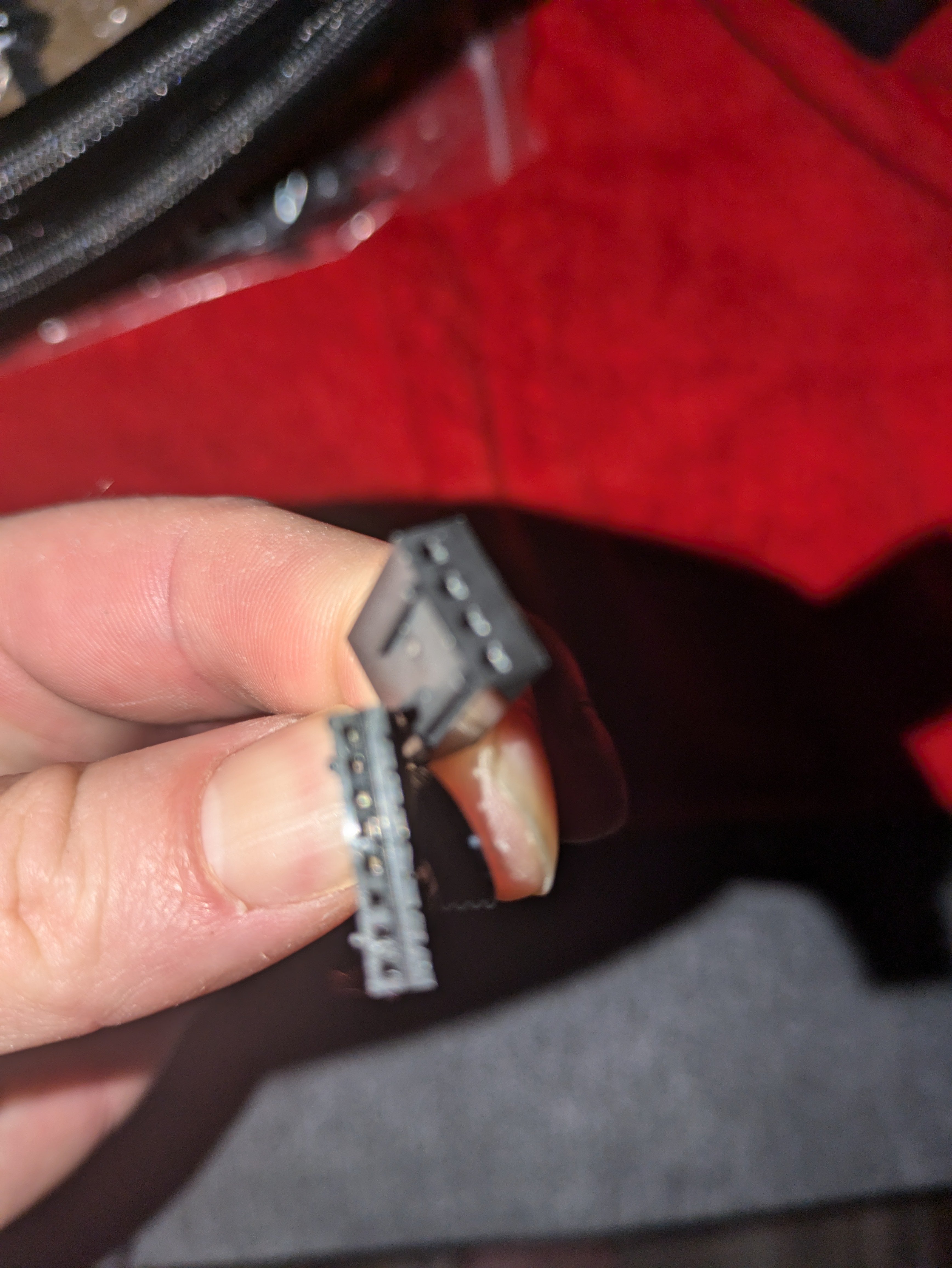

So ganz schlau Werd ich leider noch immer nicht. Also die verbauten Lüfter haben 3 Pin und dann ja 4 der aber 3 ist. Also Foto sieht man es besser. Da bekomm ich doch die 3 Pin nicht ans Board oder? Weil es ist auch noch ein alles in einen Kabel dabei. Aber mit diesen kann man doch nicht alles einzeln steuern?

Der 3 Pin kommt an CPU_FAN, der "4 Pin" kommt an RGB, ist genau 1 Post über dir ein Bild. Beim RGB Stecker aufpassen dass du den nicht in den 12V Aura reinsteckst! Wenn ich nicht komplett falsch liege, muss er an den Addressable Gen 2 header stecken.
Bild 1, ist der ARGB Anschluss, der ist für die Beleuchtung zuständig.
Bild 2, Lüfteranschluss 3pin, kommt aufs Mainboard. Muss halt im BIOS dementsprechend von PWM auf Voltage umgestellt werden.
Bild 3, Lüfteranschluss 4pin, kommt aufs Mainboard und wird via PWM geregelt. Das flache Teil kommt an die Pumpe.
Ah OK da bekomm ich die argb Stecker nicht ans Board, da ich dafür keine Anschlüsse sehe. Weil bräuchte ja 1 mal für den hinteren Lüfter und 1 mal für die 3 seitlichen
Doch, hab's dir vorhin sogar verlinkt.
Solltest du mehrere Anschlüsse benötigen, wäre ein Hub die lösung.
Extra mit roten Pfeilen.
Ach shit stimmt sorry mein Fehler. OK also da mach ich den hinteren Lüfter an den einen und die 3 anderen Lüfter an den weiteren Anschluss? Und die anderen 3 Pin Kabel kommen dann an den chafans? Dann müsst ich die Pumpe am besten über das Kabel vom 3. Bild nehmen? Tut mir leid wegen der ganzen Fragerei, sonst wurden die PCs immer zusammen gestellt, aber jetzt durchs wechseln gestaltet es sich schon etwas schwieriger.
Reaktionen: Schwobaseggl
Also mein Hirn ist auch nicht mehr das fitteste heute.
Du stöpselst die Gehäuse Lüfter an Chase Fan Anschlüsse (Nummer 2 auf dem Bild) und den einen Anschluss von der AIO an den Anschluss mit der Beschriftung AIO-pump.
Im allgemeinen unterscheiden sich die Anschlüsse wenig, der pump Anschluss und AIO Anschluss können mehr Leistung bereitstellen und wenn ich nicht recht entsinne ist der 0rpm damit nicht möglich.
