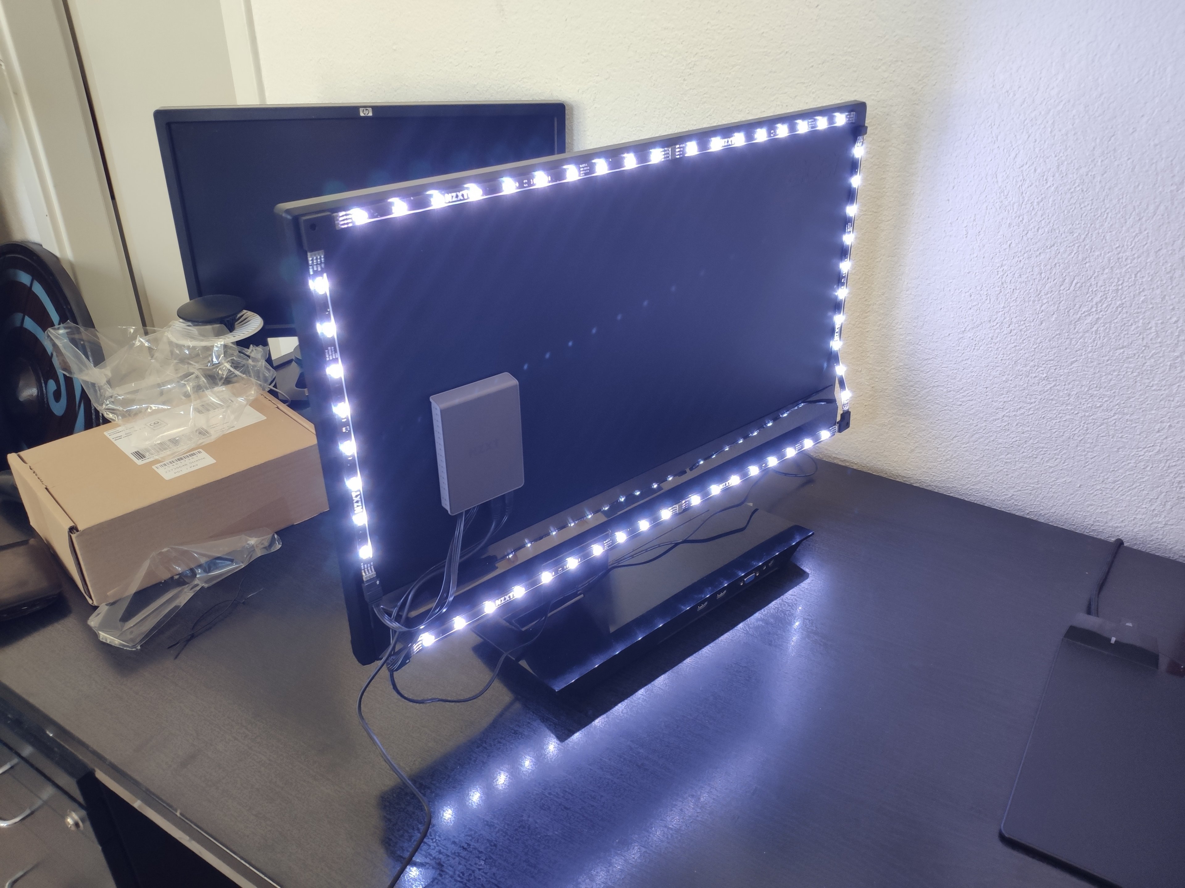

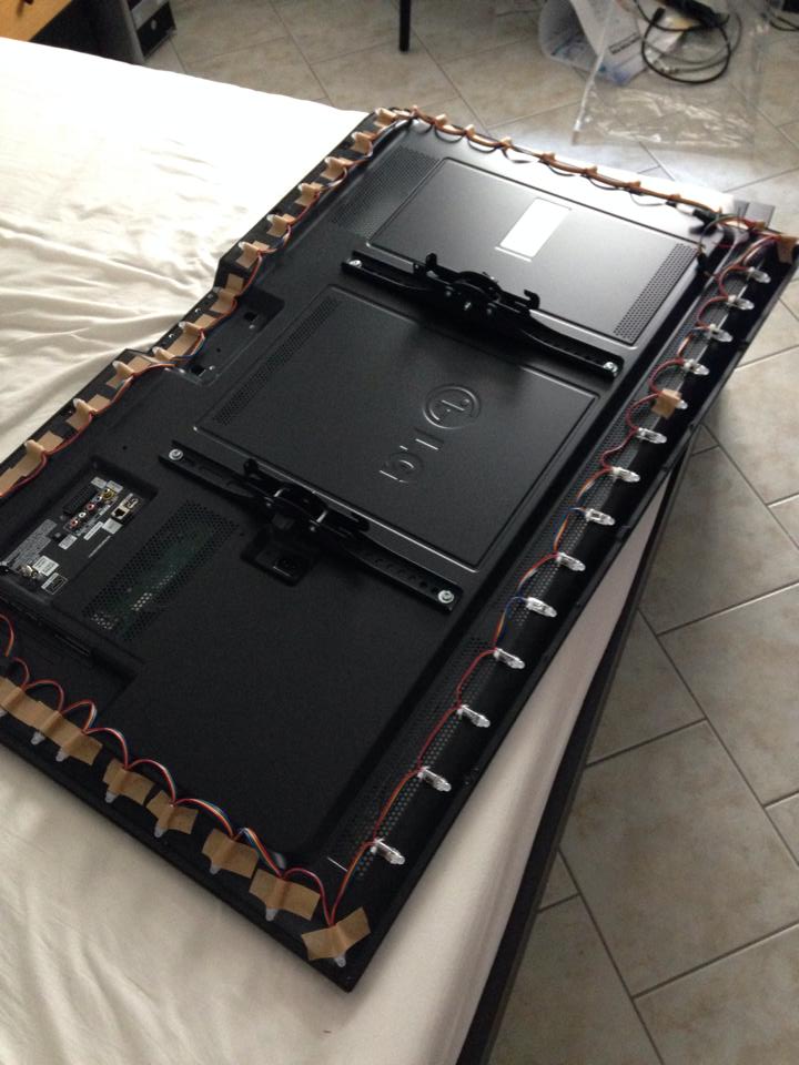

Ich habe selber ne Eigenbaulösung mit Ardurino am TV und ein Fertig Set von NXZT am Monitor
https://www.nzxt.com/products/hue-2-ambient-v2
Die Eigenbaulösung läuft etwas smoother als das Ambilight von NZXT, da hab ich in der Software auch keine Einstellungsmöglichkeiten zur Refreshrate gefunden. Allgemein ist die CAM Software von NXZT mir eig. zu überladen wenn man nur die Beleuchtung nutzen will braucht man 80% des programms nicht, da gefällt mir der eigenbau besser .... Programm Prismatik starten und fertig. (Cam startet im Vergleich schon wenigstens 5 mal solange) Updates kommen aber natürlich für die CAM Software und das Ambilight ist auch noch nicht Ewigauf dem markt, vllt. passiert da noch was. ich hab zumindest schon 1 Update für die Software miterlebt. Für den Eigenbau gabs auch diverse Updates des Programms Prismatik, fahre aber ehrlich gesagt mit meiner ollen Version von 2012 am besten, nachdem ich die neueren mal getestet hatte.
Insgesamt kann ich das Vorhaben aber voll empfehlen, wer einmal Ambilight hatte, will nciht mehr ohne. Jeder der das bis dato am PC oder TV gesehen hat war begeistert.

Bisschen schicker ist die Fertige lösung vom Aufbau sicher auch, aber evtl. gibts diese LED Streifen mittlerweile auch dafür. Mein Eigenbau Ambilight ist schon recht alt ... Anno 2012/13 hab ich das glaube zusammengebastelt. Erstaunlich, dass das Paketband immernoch hält :D zum Vergleich siehe Bilder :)

Mehre Eigenbau Lösungen, auch mal in einem Notebook.
Latenz lag damals als ich es vermessen habe glaub bei 1 Frame bei 60Hz. Software seitig Prismatik (unofffical) und als LED hinter dem Monitor die WS2801 mit ka was für LED verbaut und einem 328p zum ansteuern.
30 LED/m sollten bereits ausreichen. wichtig ist das ein paar cm Lücke zwischen Monitor und Wand ist.
