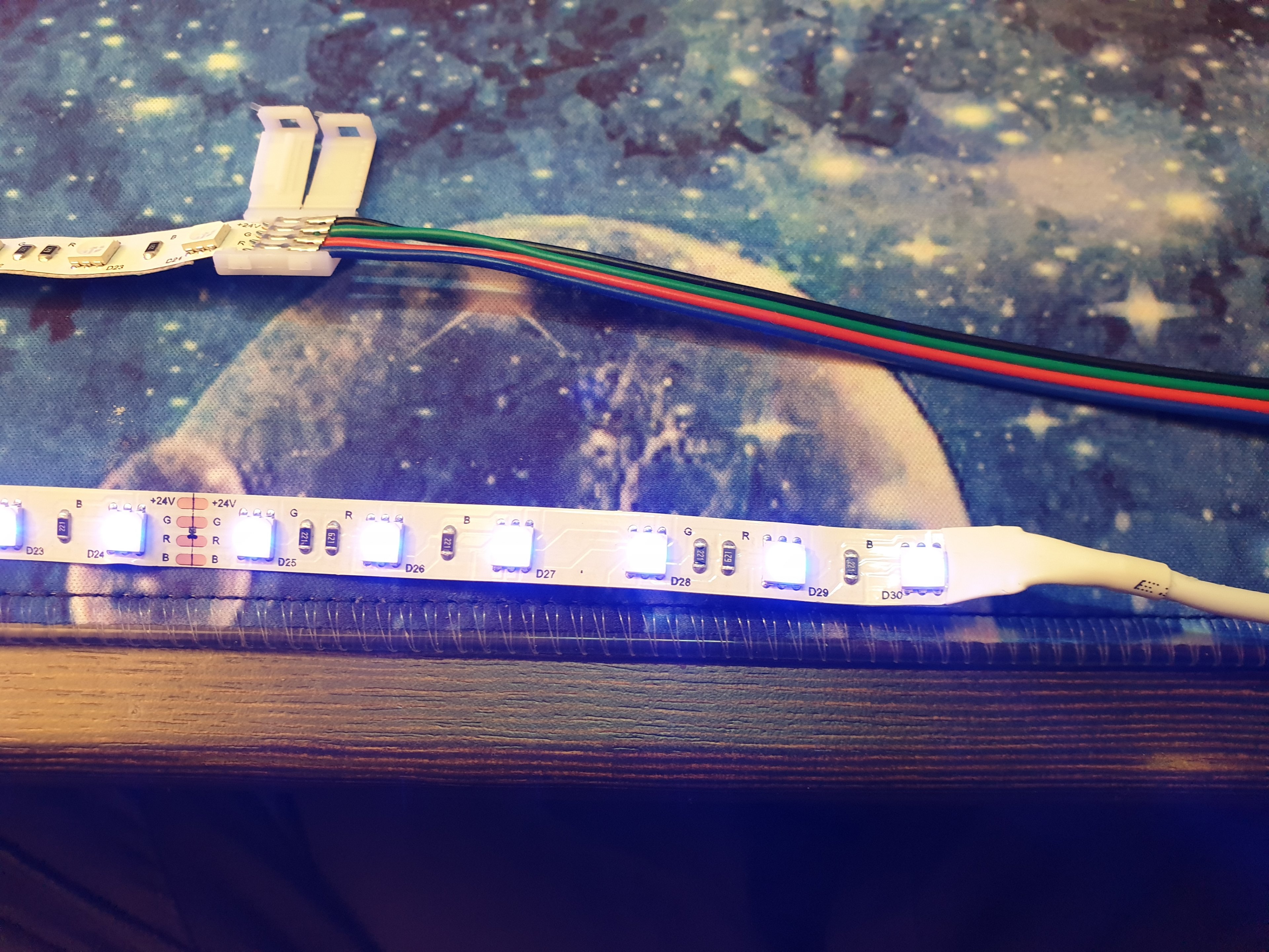

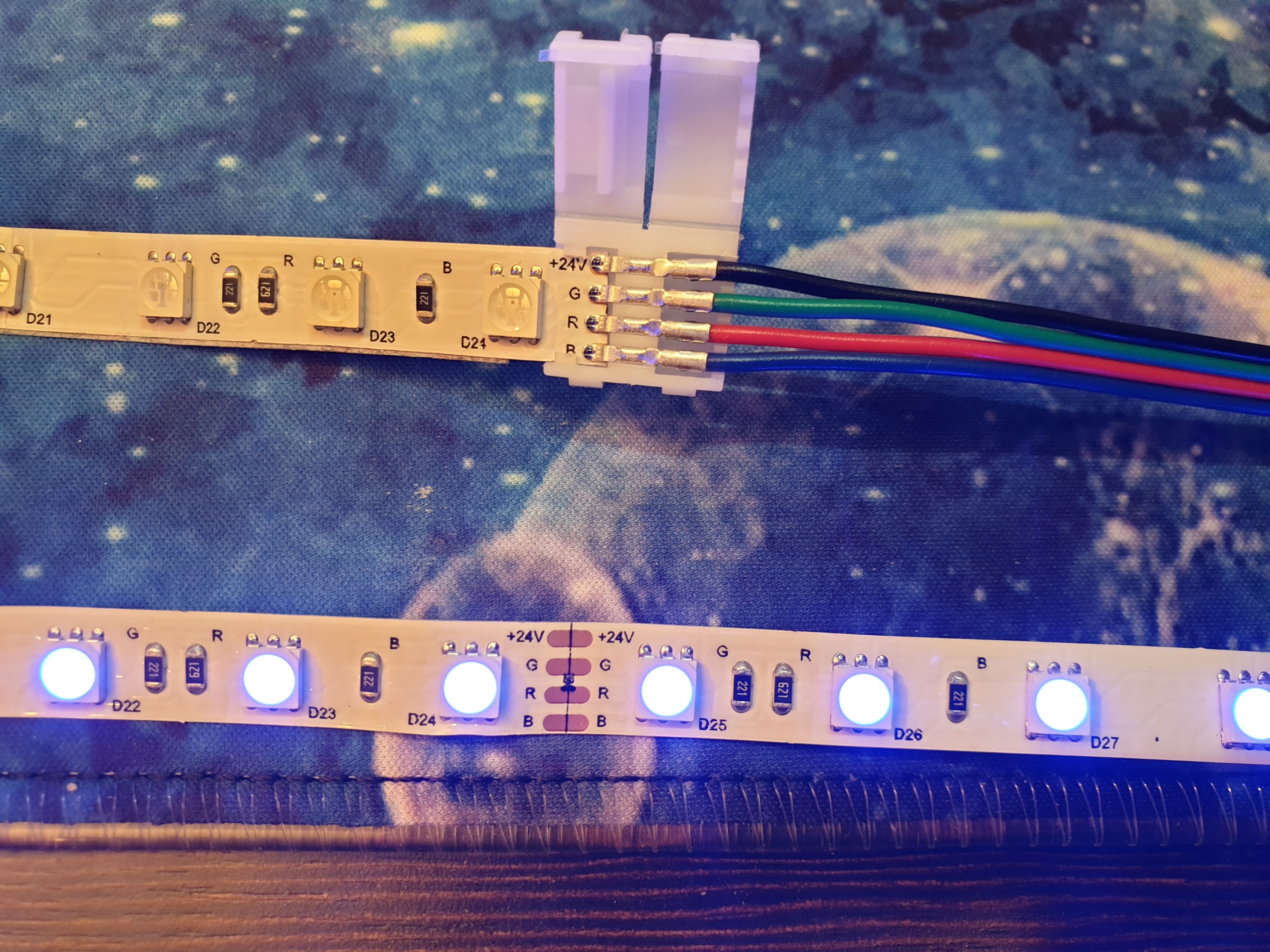

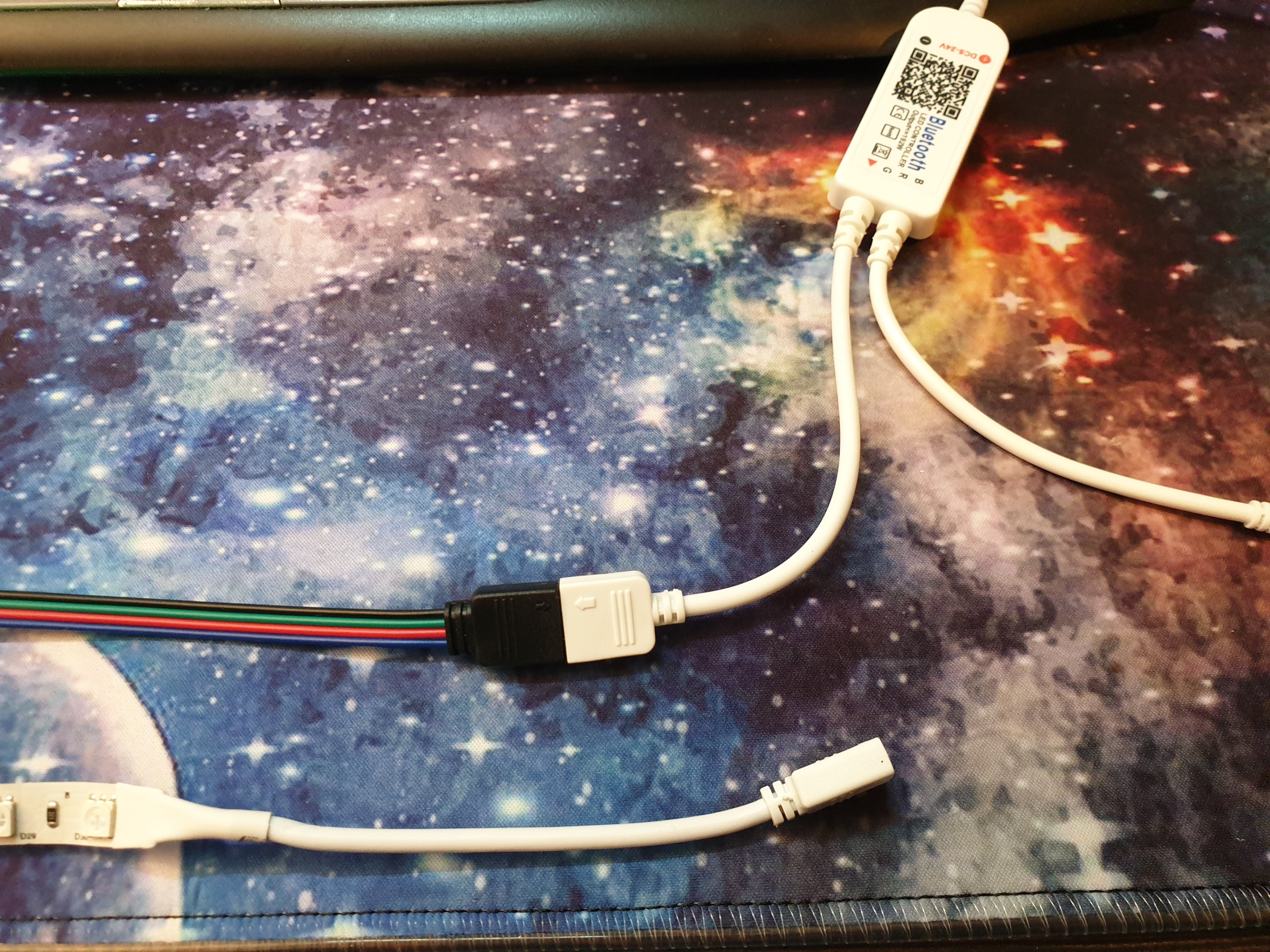

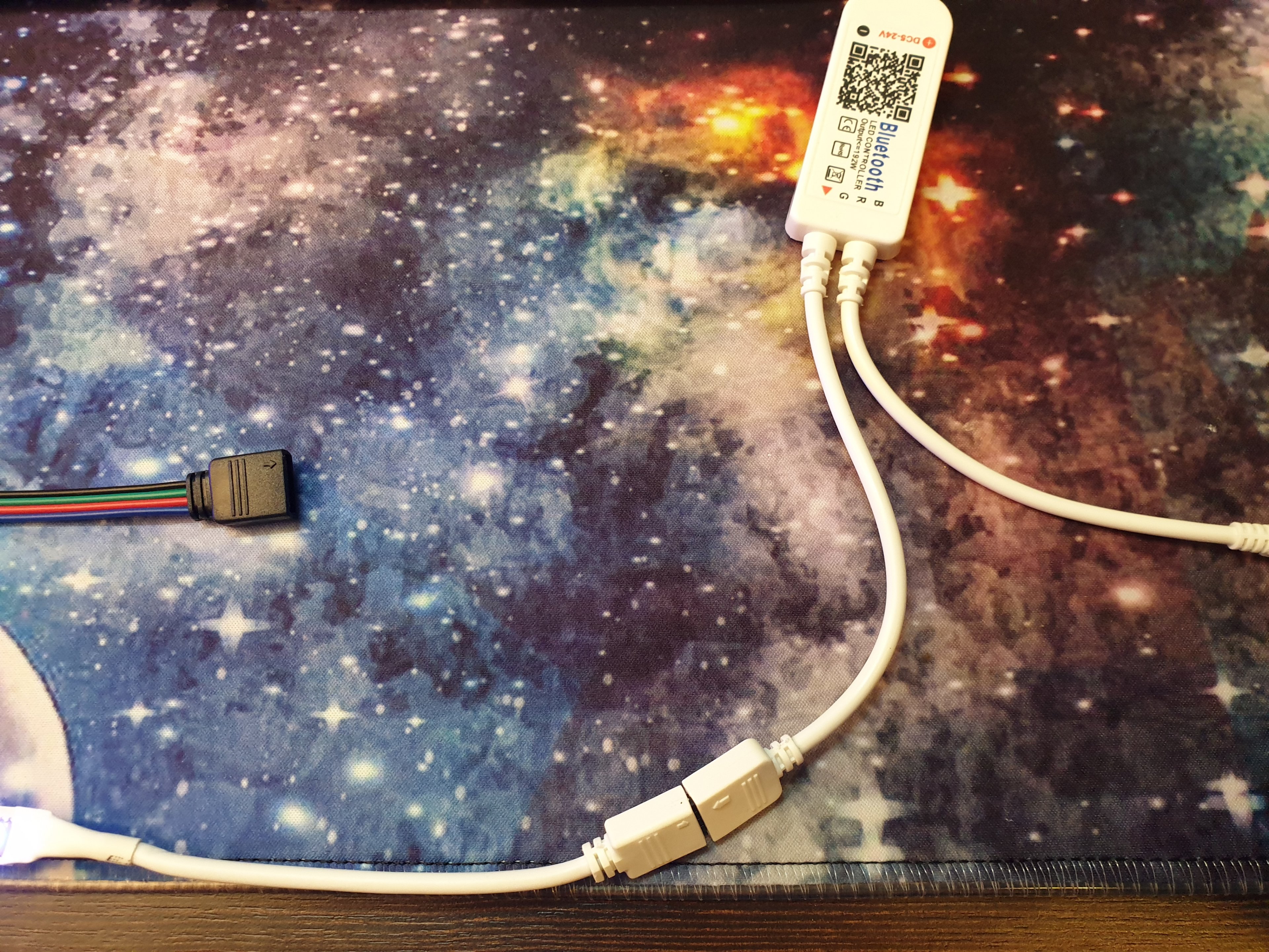

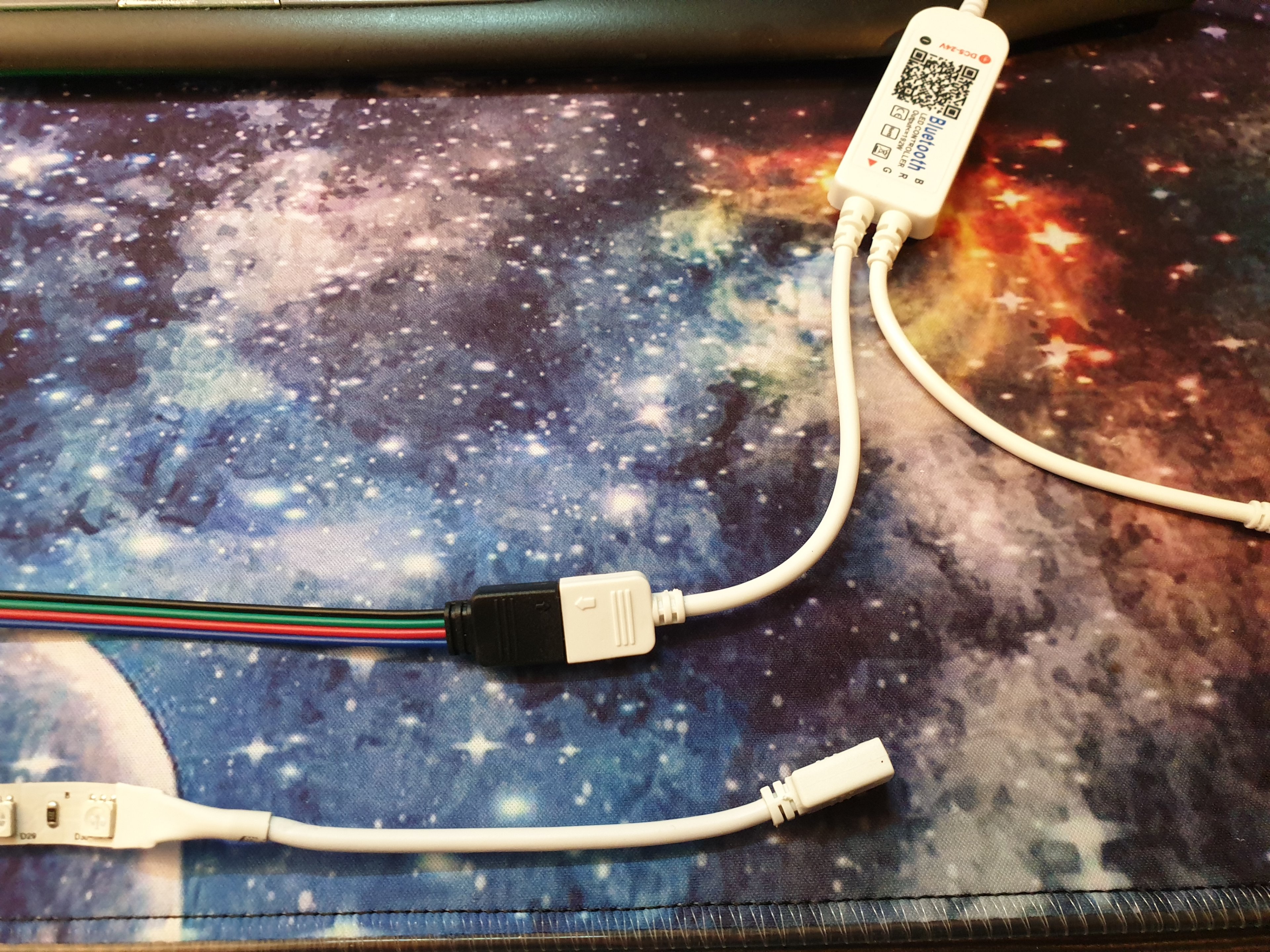

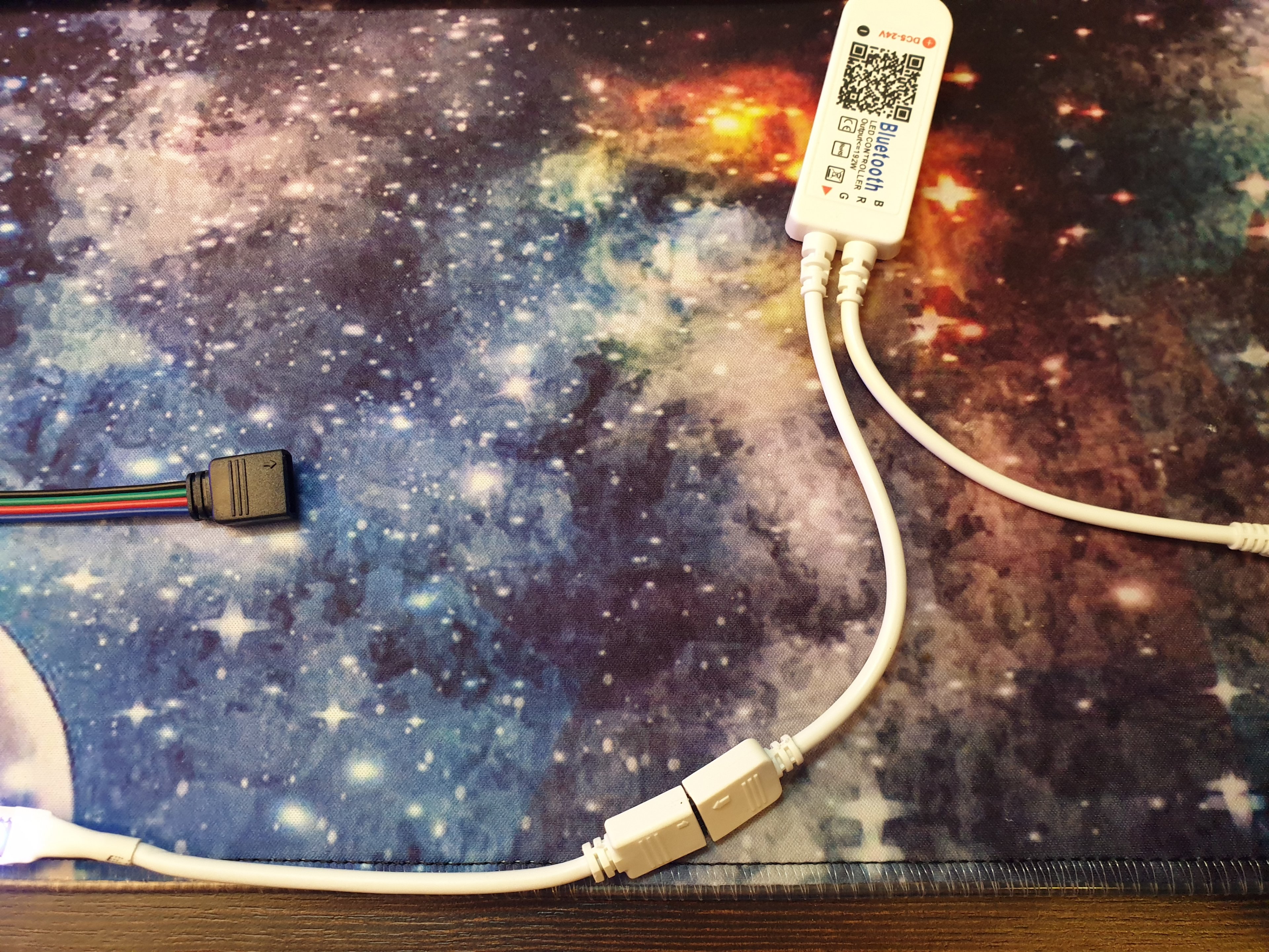

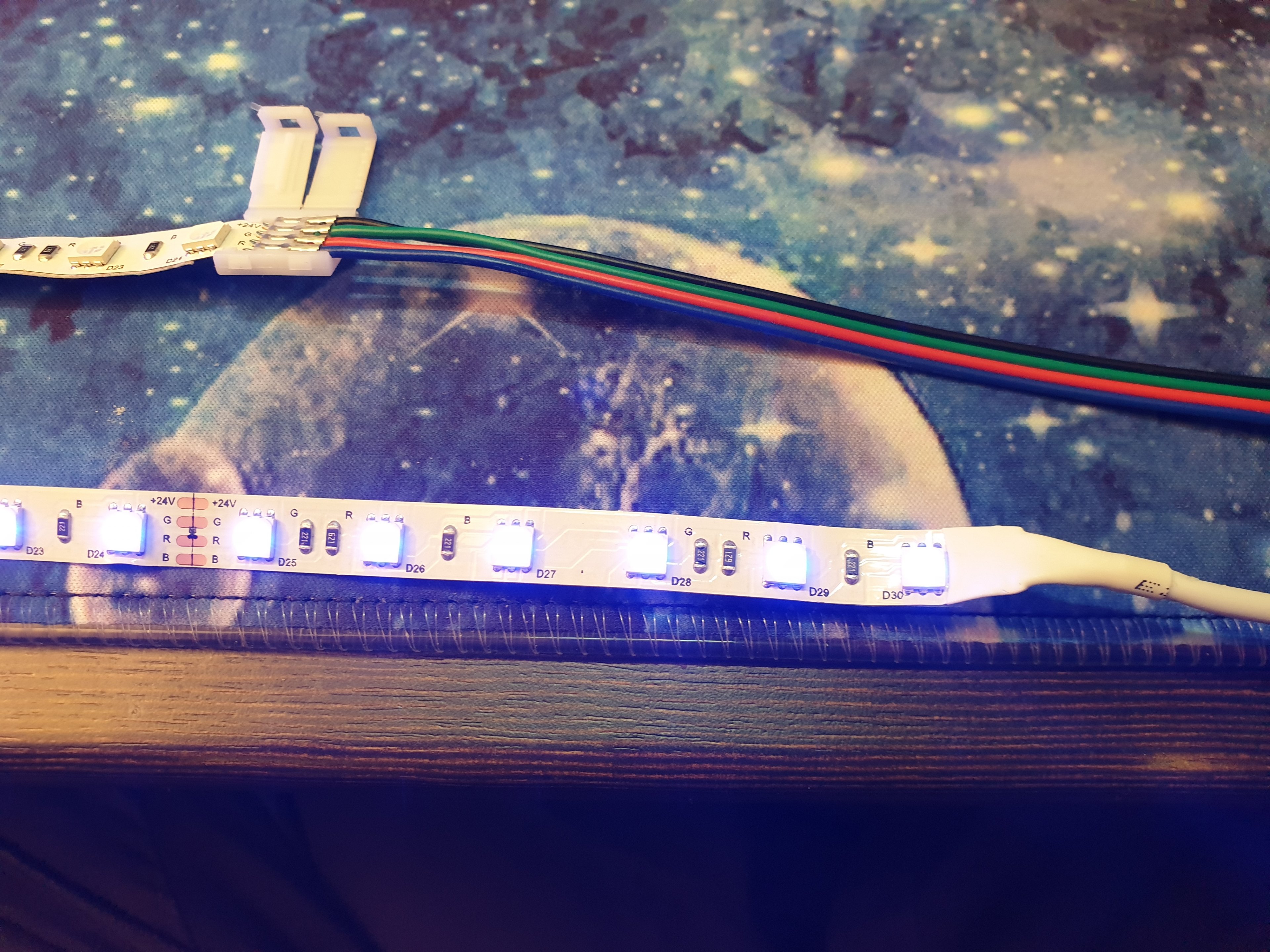

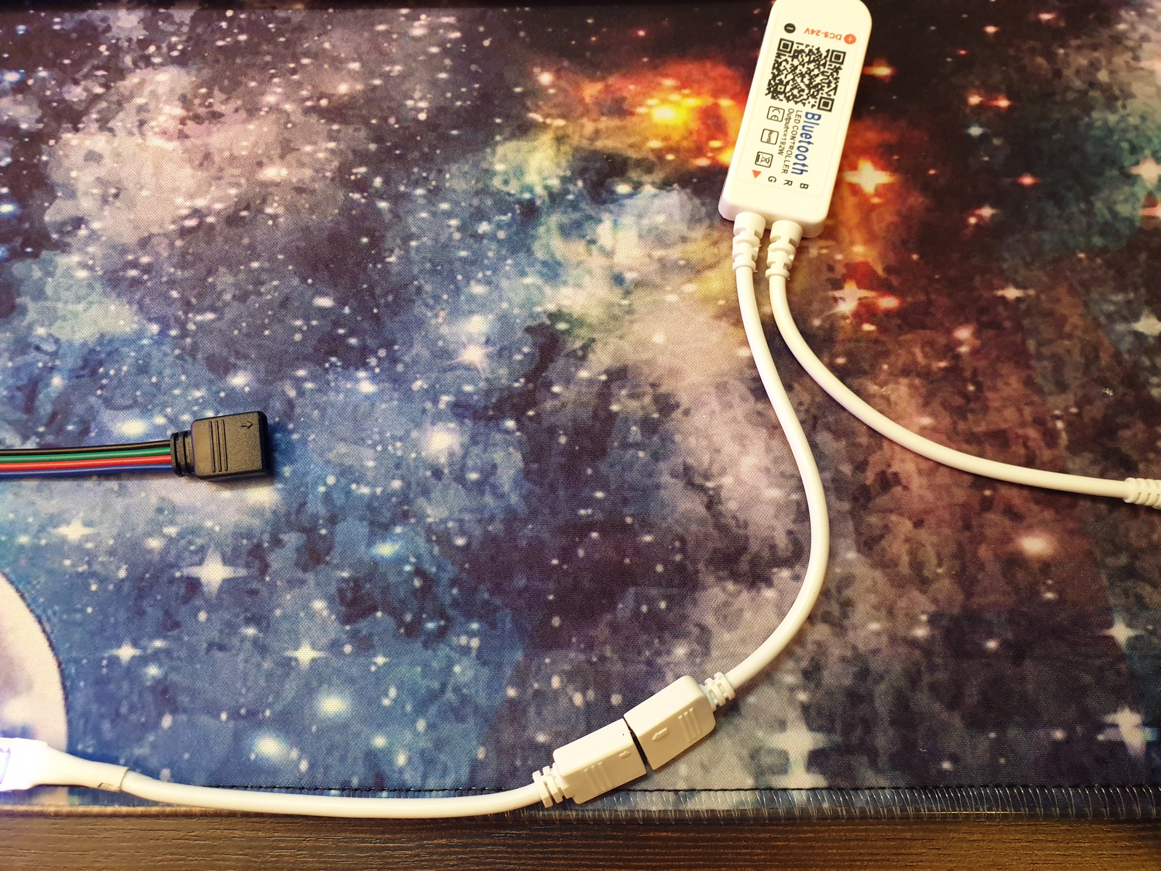

Ich habe mir einen LED-Satz bei Amazon gekauft, und noch separat Adapter und Steckverbindungen. Ich wollte erstmal probieren.
Mein Ziel ist es, an meinem Schreibtisch und hinter meinem Monitor einen LED Streifen synchron zu installieren. Zu erst habe ich einen LED Streifen unter dem Tisch angebracht und zur Probe mit Controller und Netzteil verbunden. Klappte alles.
Dann hinter dem Monitor einen LED Streifen angebracht und mit Verlängerung und Weiche mit Controller verbunden, funktioniert, aber LED-Farben Grün mit Blau vertauscht. LED Streifen unter dem Tisch passt. Hinter dem Monitor sind die Farben vertauscht. Zur Info. Der Streifen unter dem Tisch ist ein Ende des 10m langen LED Streifens, der bereits einen Adapter dran hat und nur mit Controller verbunden werden muss. Der Streifen hinter dem Monitor wurde an den Markierungen korrekt durchtrennt und mittels Adapter mit dem Controller verbunden.
Nun auf Fehlersuche gegangen und viel im Internet gesucht.
Nun habe ich nur einen 10 cm kleinen Streifen über einen Adapter mit dem Controller verbunden. Hier sind wie bei dem Streifen hinter dem Monitor die Farben vertauscht. Habe einen 2. Controller versucht, das gleiche Problem. Habe nun neue Adapter bestellt und die neuen versucht, das Problem bleibt. Also liegt es doch an dem LED Band. Wenn ich hier das andere Ende der 10m-Bandes nehme ist dort wieder ein Adapter bereits dran und auch da sind die Farben korrekt. Zusammengefasst kann ich beide Enden des LED Streifens nutzen, aber die restlichen Meter nicht, da ich diese ja über einen Adapter mit dem Controller verbinden muss und dann kommt es zum Farbtausch.
Die Fernbedienung kann es aus meiner Sicht nicht sein, auch die Adapter scheinen nicht die Ursache zu sein. Was soll ich tun? Es scheint, als ob es am Band liegt bzw bei der Verbindung des LED-Streifens zum Adapter zum Vertausch der Farben kommt, obwohl korrekt angeschlossen. Die Abfolge B-R-G-Strom passt aus Meiner sicht.
Habt ihr eine Idee?

Wo ist denn nun das PRoblem? Wenn ich dich richtig verstehe, hast du ja zweifellos festgestellt, dass die Ansteuerung zweier Farbknäle vertauscht ist.
Wenn das eine Bastellösung aus zusammengekauften Komponenten ist:
Dann wechsle die beiden Adern doch einfach im Stecker, falls sie sich mit einer Nadel ausstoßen lassen ist das gar kein Problem. Ansonsten musst du etwas invasiver werden und im schlimmsten Fall Adern durchtrennen und neu anlöten, wenn sich die Pinnung sonst gar nicht ändern lässt (Ich auf den bildern ist nicht zu sehen, wie der Rest der Stecker und ihre Rückseiten aussehen).
Elektrisch sollte es kein Problem darstellen, die zwei Adern zu wechseln, solange nur der Streifen mit den verwechselten Farben dran hängt.
Wenn das alles neu von einem ordentlichen Händler fertig gekauft ist, wäre es dagegen besser, das Widerrufs-/Rückgaberecht, Recht auf ordnungsgemäße Ware (bzw. Erfüllung des Kaufvertrags) oder Garantie in Anspruch zu nehmen.
PS: Was ist diese Weiche?

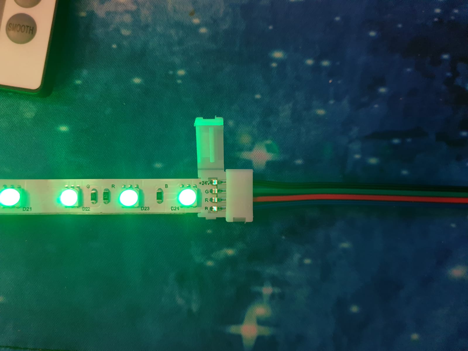

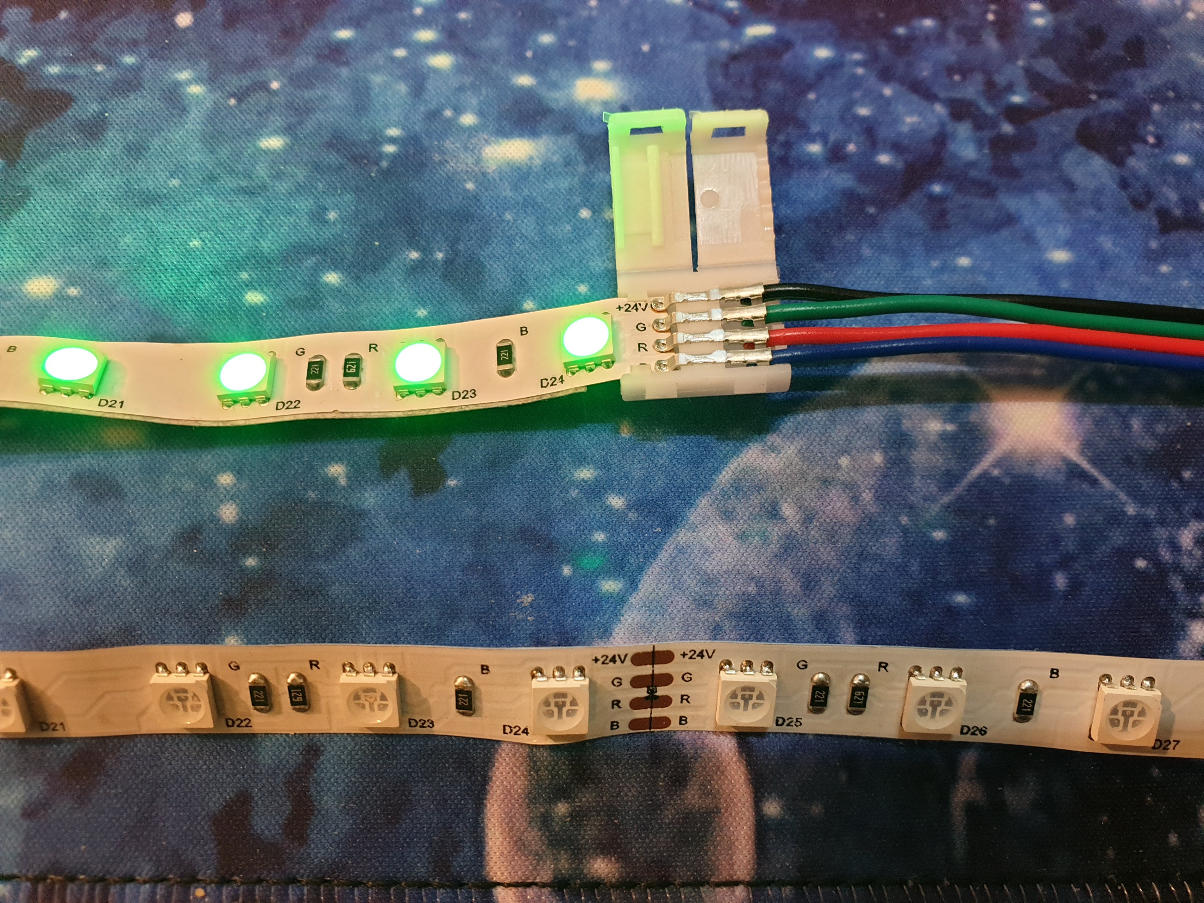

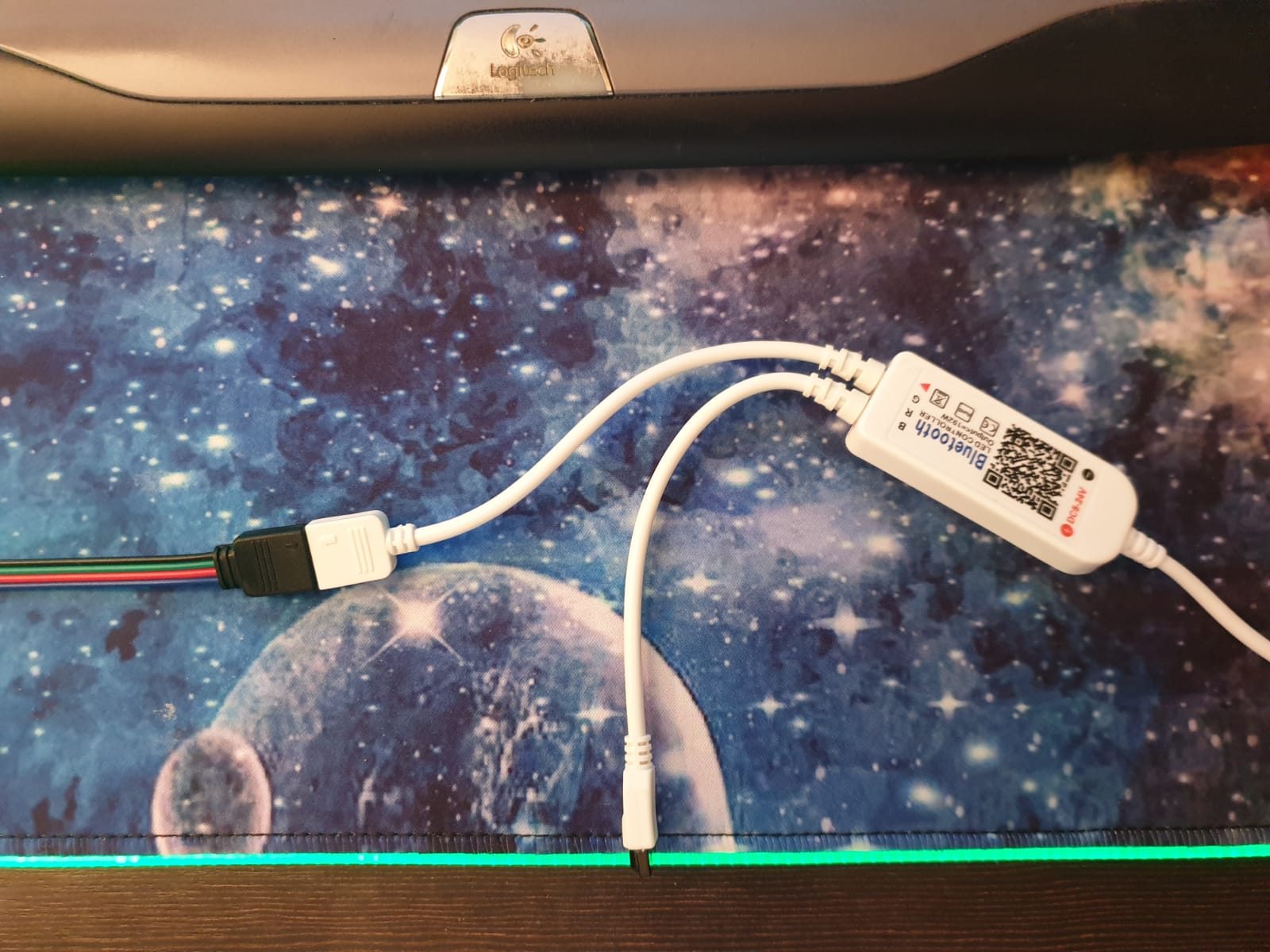

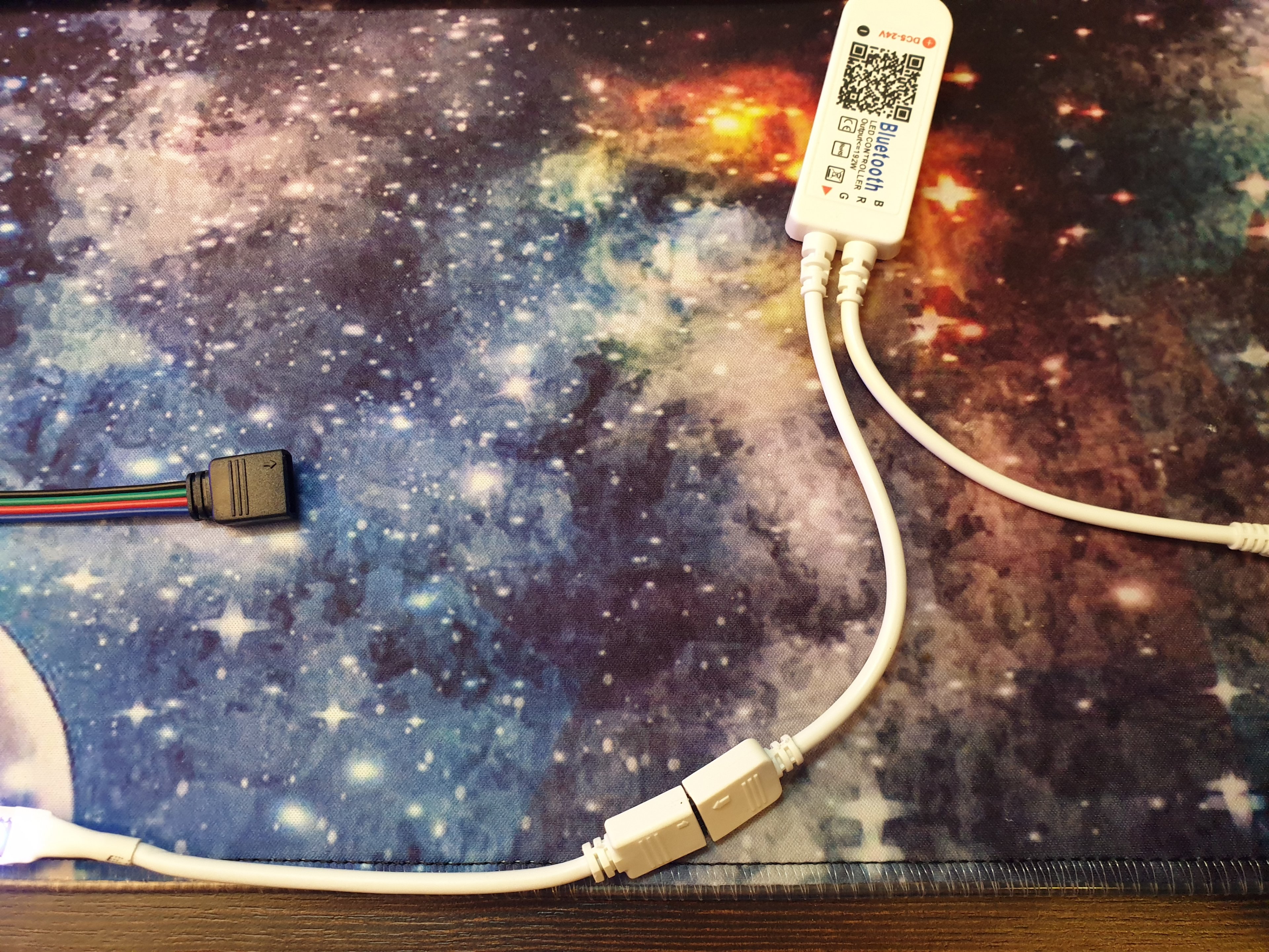

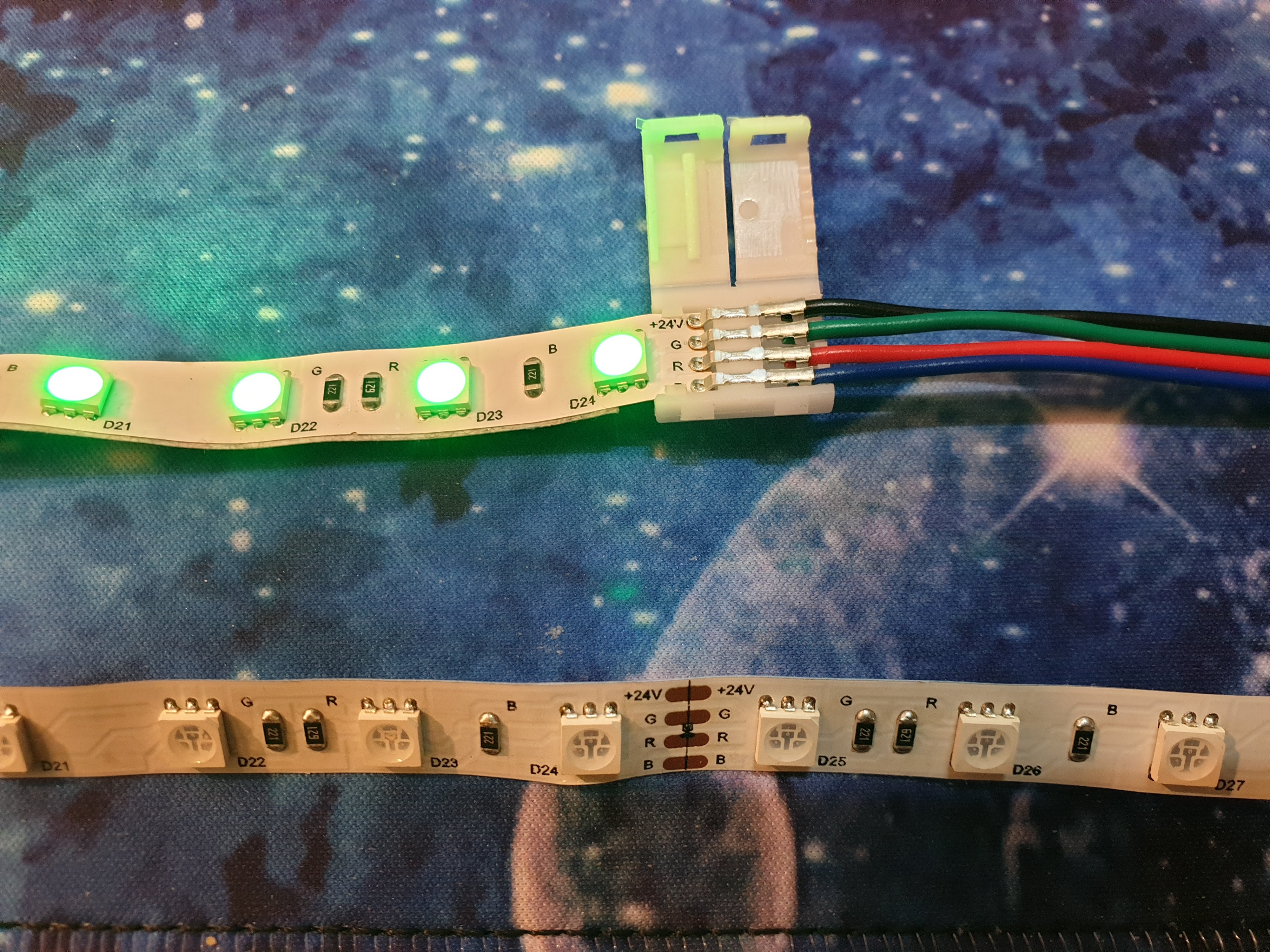

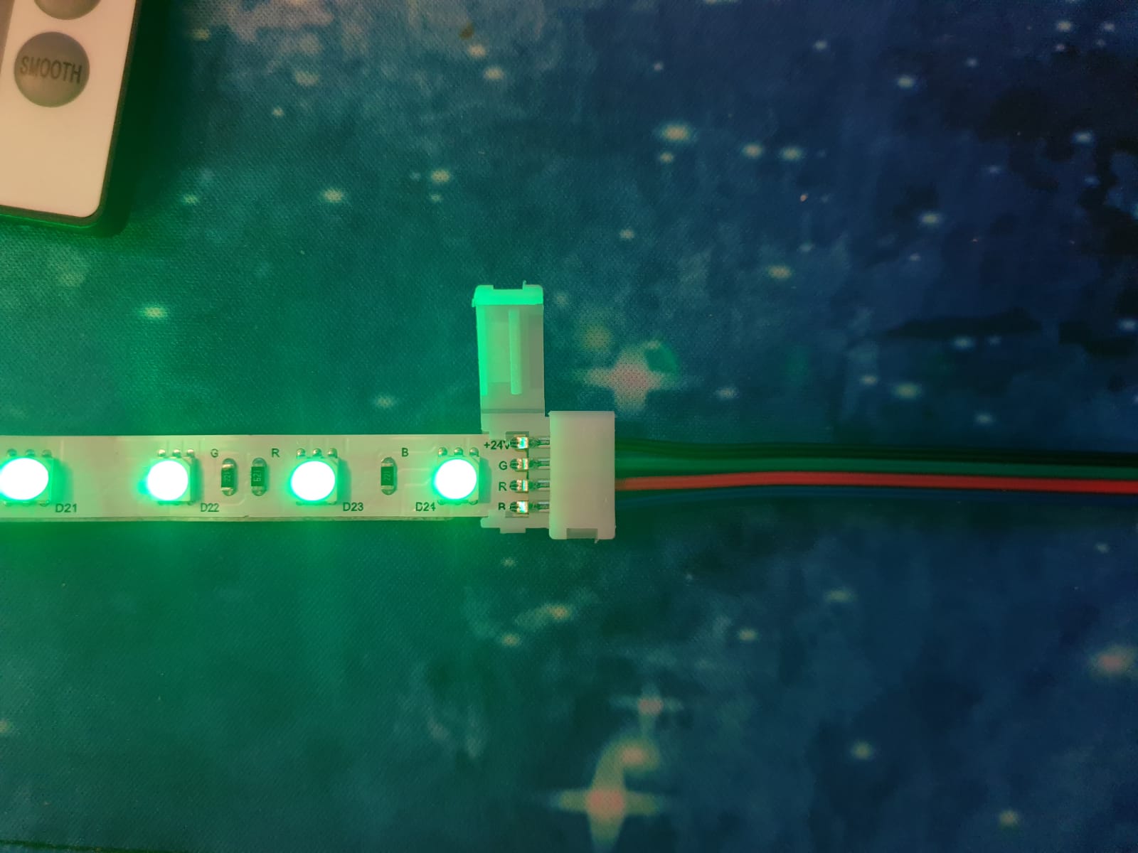

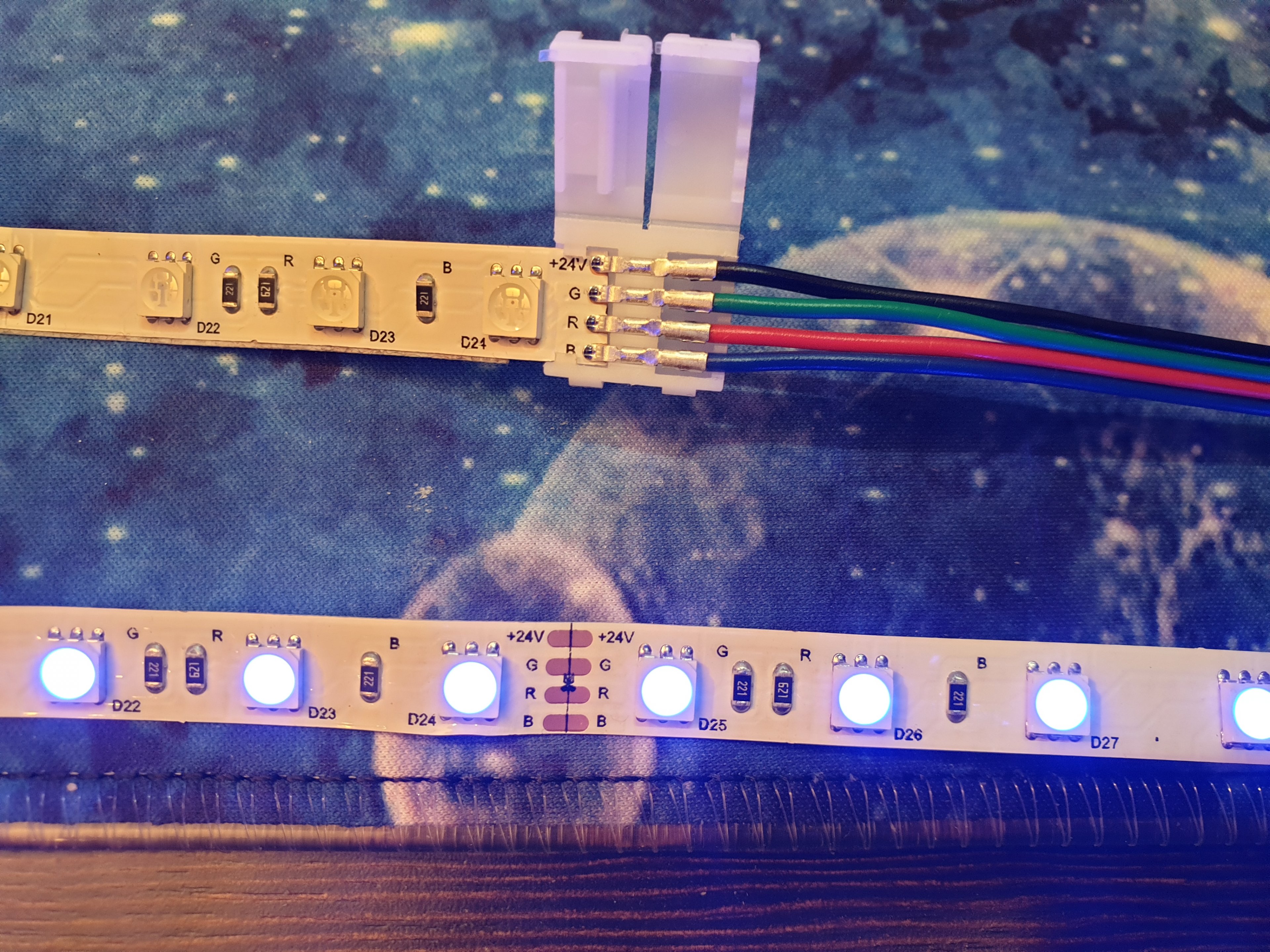

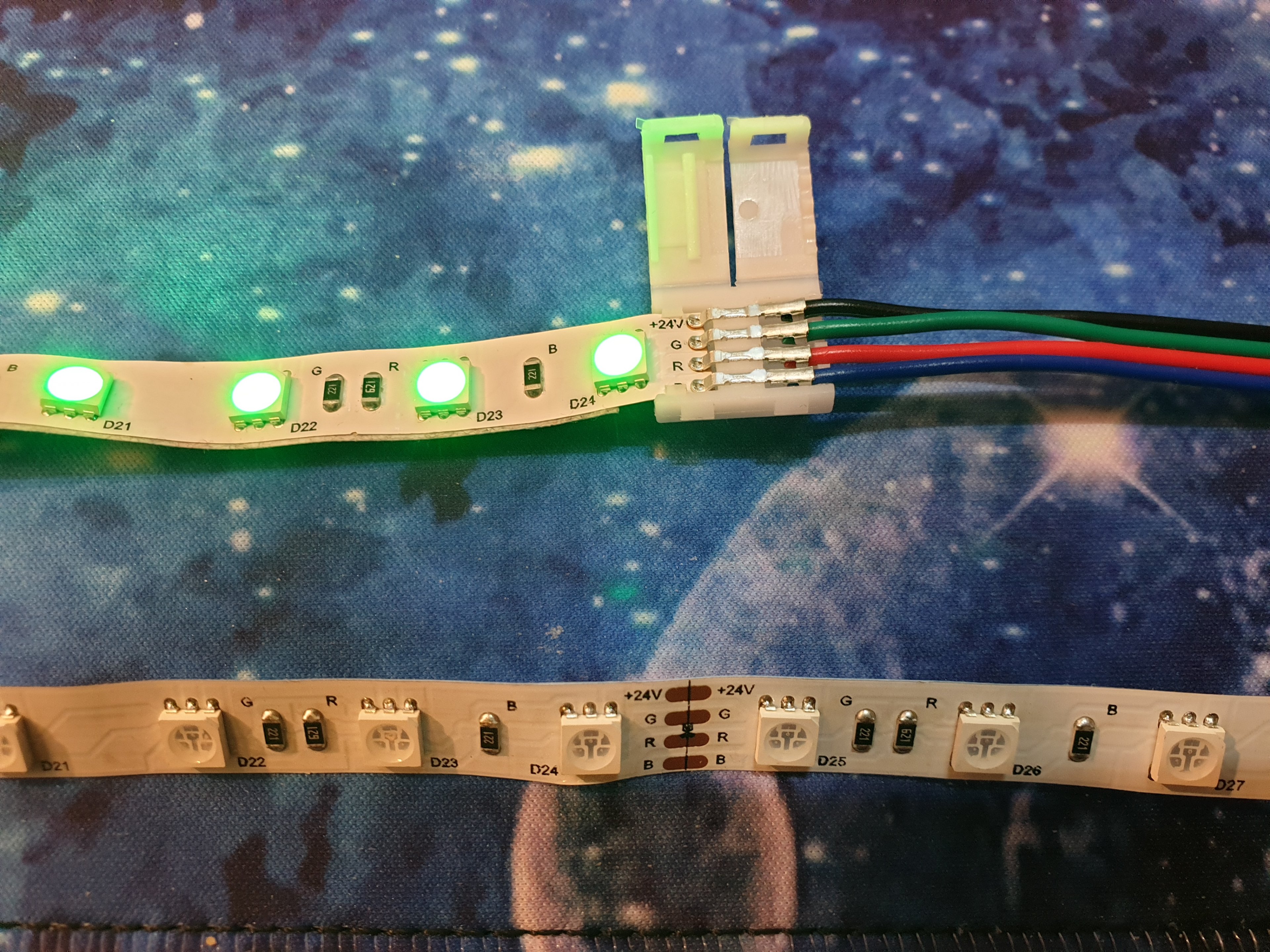

Kann ich so leider nicht beurteilen, kannst du evtl. detaillierte Bilder bei gutem Licht machen?
Hallo, ja ich stelle nochmal Bilder der anordung rein, Danke

Hm, wäre interessant das jetzt mal richtig durchzuprüfen, so erkenne ich da leider nichts verdächtiges. Die Beschriftung passt offenbar. Ohne Multimeter schlecht, oder kannst du 0V (Masse) einzeln auf die Kontakte geben mit einem Draht? So könntest du ausprobieren, welche Farbe leuchtet, wenn du einmal direkt an die oben abgebildeten Kontakte im aufgeklappten Stecker hältst und einmal an die Kontakte des schwarzen Steckers zum Vergleich, falls du verstehst wie ich meine ;)
Egal. War eh nur ein Hinweis zur Fehlersuche, aber eine Möglichkeit, den Fehler zu beheben sehe ich nicht, dazu müsstest du umpinnen. bzw, da das bei den Steckern nicht geht, einen Adapter basteln, der die verdrehten Pins zurückwechselt, aber woher die Teile nehmen ... ;)
(Was ich meinte: Die LEDs haben eine gemeinsame Annode (+-Pol) auf den Streifen. Deshalb zum einzeln Ansteuern 0V (Masse) auf die anderen Kontakte geben und sehen was leuchtet (am schwarzen Stecker). Setzt vorraus, dass du geeignete Ausrüstung wie Kontakte hast.)
