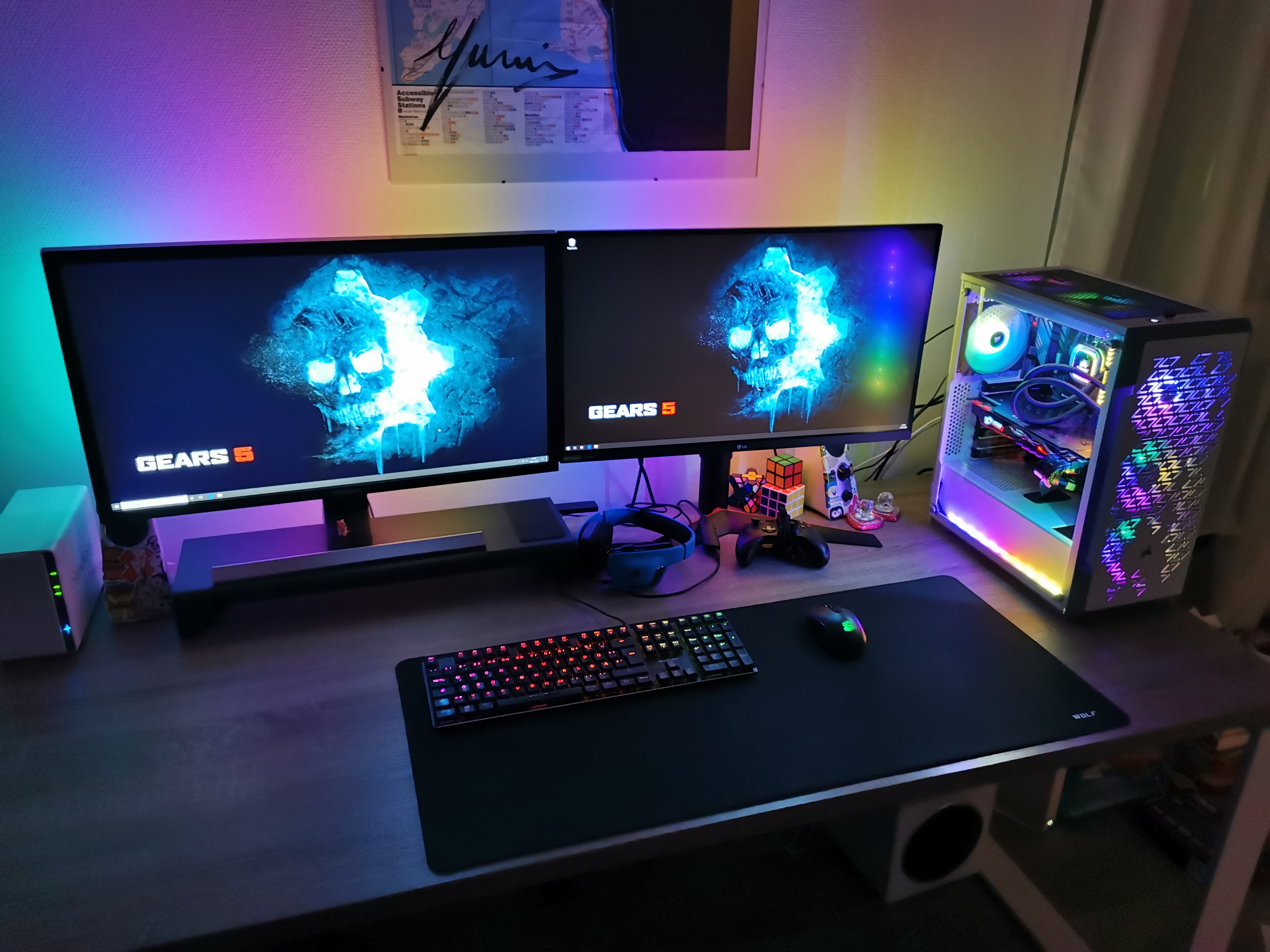

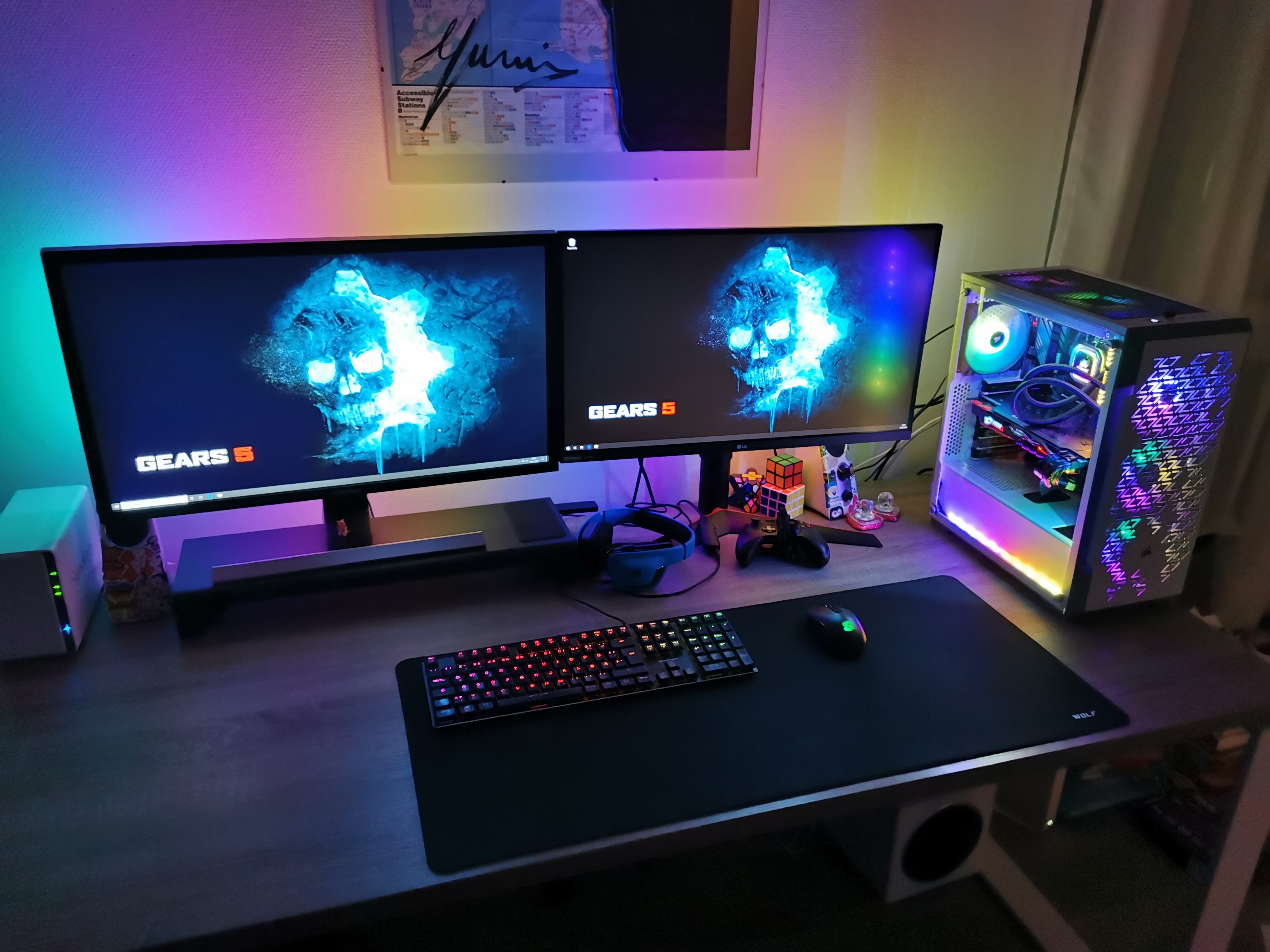

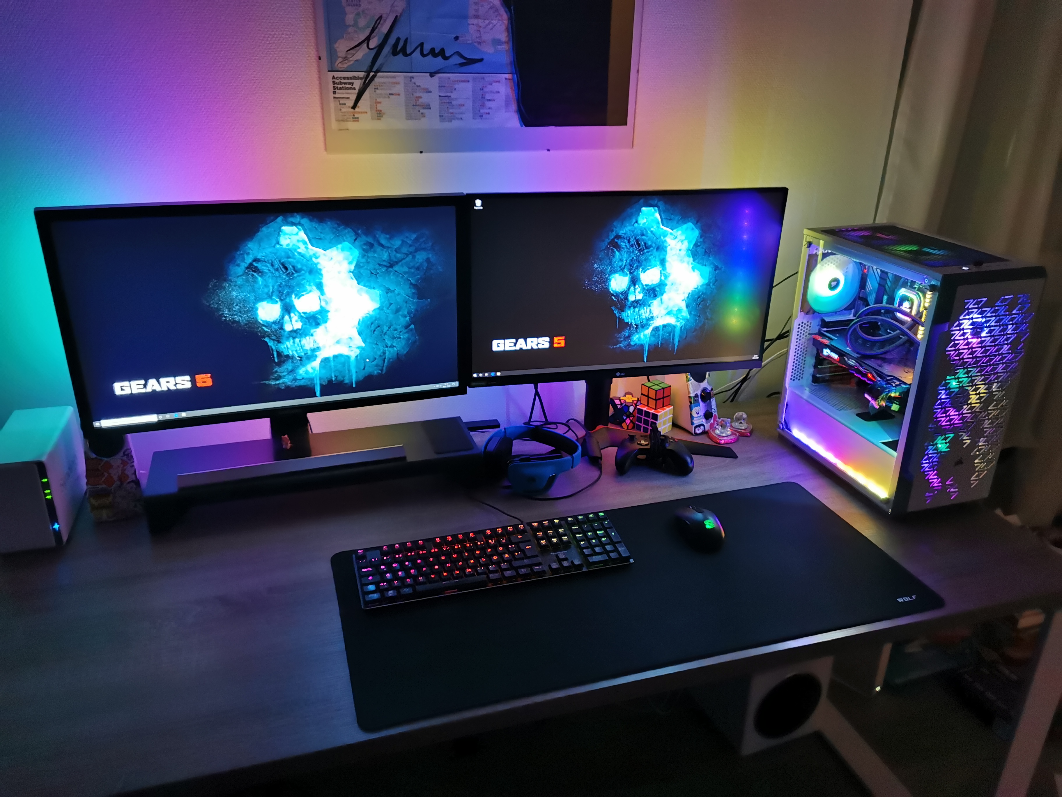

So sah das aus, als ich es frisch eingerichtet hatte.
@Cronos83 Da war der Regenbogenmodus aktiviert. Das Bild habe ich gemacht direkt nachdem alles eingerichtet war. Beim Videomodus wird immer die angezeigte Farbe am Bildrand übernommen.
Beim gezeigten Bild wären die Streifen dann aus, da der Bildrand schwarz ist.

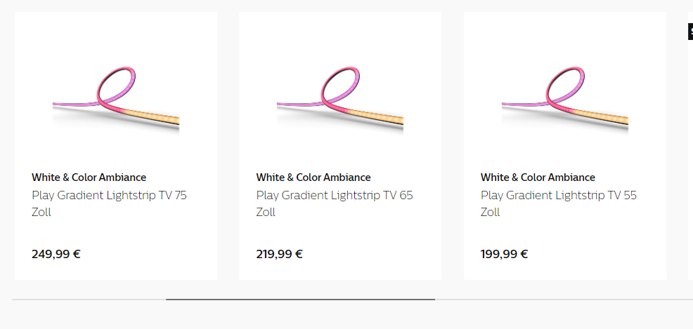

Dafür hat Philips doch extra Lightstrips herausgebracht.
Danke, das kannte ich noch nicht, gut zu wissen, aber anscheinend gibt es das nur für bestimmte Monitorgrößen (ab 55 Zoll) und benötigt dann auch wieder eine HDMI Box. Siehe Problem oben.
Jain es gibt auch andere.
Die Box wird benötigt, das ist richtig, aber dafür wird die Software von Philips ständig weiterentwickelt und muss nicht selbst gebastelt werden.
