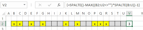

Probiers mal mit dieser Matrixformel*: {=SPALTE()-MAX((A1:U1<>"")*SPALTE(A:U))-1}
https://1drv.ms/x/s!Alnl9jeiwb7KgegeRJwiZ8p1jhq5fw​
*) {} nicht mit eingeben, Formel mit Strg + Shift + Enter bestätigen.

HEUTE() ist das heutige Datum - und über die Vergleichs-Funktion mit dem Bereich D1:U1 wird die Spalte (Zelle) gesucht, die kleiner oder gleich dem heutigen Datum ist. Diese Spalte ist dann die Spalte, bis zu der Leerzellen gezählt werden sollen.
Der hintere Teil sucht von Spalte D bis U die letzte Spalte, in der noch ein Wert steht.
Die Differenz aus den beiden ist dann die Anzahl der Leerzellen seit dem letzten Eintrag.
Du musst an der Formel nichts mehr ändern.
ah ok, wunderbar. jetzt versteht man das auch ;-)
