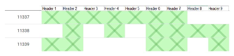

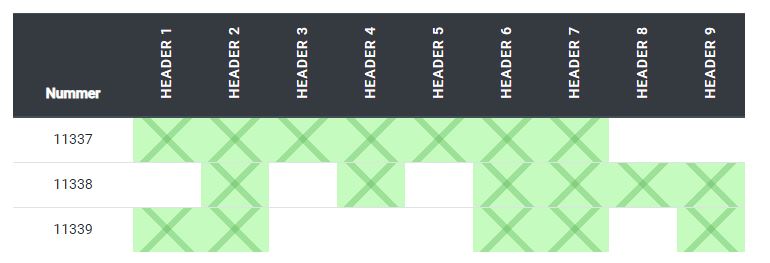

Guten Tag,
ich habe eine Tabelle in Form von einem Array welches Objekte beinhaltet. Soweit.. so normal.
Das Objekt selber hat als Attribute unter anderem "value" - ist dieses auf true gesetzt, gebe ich ein grünes X in der Tabelle aus. Andernfalls lass ich die Celle leer.
Links in der Tabelle steht die Nummer vom Objekt.

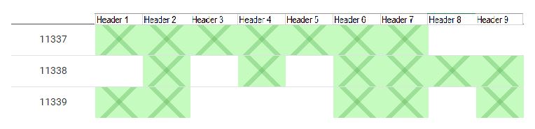

Nun ist das Ziel, diese Tabelle als xls zu speichern ohne leere Zellen und überall, wo ein X drin steht, müsste die Nummer in die Spalte rutschen. Das Ergebnis sollte am Ende so aussehen:
Ich bastel da nun schon eine Weile dran rum aber stehe dennoch total aufm Schlauch.
Noch eine Randinformation, die Anzahl der Spalten und Zeilen ist dynamisch, sprich je nach vorherige Auswahl ändern sich der Header komplett.
Hier mal mein letzter Ansatz:

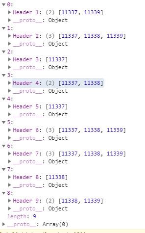

Das Ergebnis dazu:
Allerdings bekomm ich mit dem Ergebnis keine Excel Liste hin.
Vielen dank schon mal.

Aber wie soll denn meine Ausgabe die ich nun habe als Stream in eine Datei geschrieben werden.
Header 1 - 9 müsste ja der Spaltennamen sein und der Inhalt unter dem Header aufgelistet werden.
Ich habe hier ja noch kein Ergebnis, womit ich eine Tabelle realisieren könnte.
Eine Excel Datei erstelle ich sonst mit xlsx und importiere dies in meine Angular compoment aber wie gesagt, mir fehlt ja überhaupt erstmal der richtige Aufbau.
Der Quellcode von mir soll ja nur das Problem aufzeigen + meine Gedankengänge. Ein nutzbares Ergebnis ist dieses allerdings nicht
Ich deute deine Aufgabe so, daß du die Tabelle in Excel anzeigen möchtest.
D.h. nicht daß man die Tabelle als xls übertragen muss. Die csv der Tabelle sähe ca. so aus:
Code:
Header1;Header2;
11337;11337;
11339;11338;
Man kann Tabellen natürlich auch via xls(x) übertragen, dafür habe ich aber kein Code snippet zur Hand.
