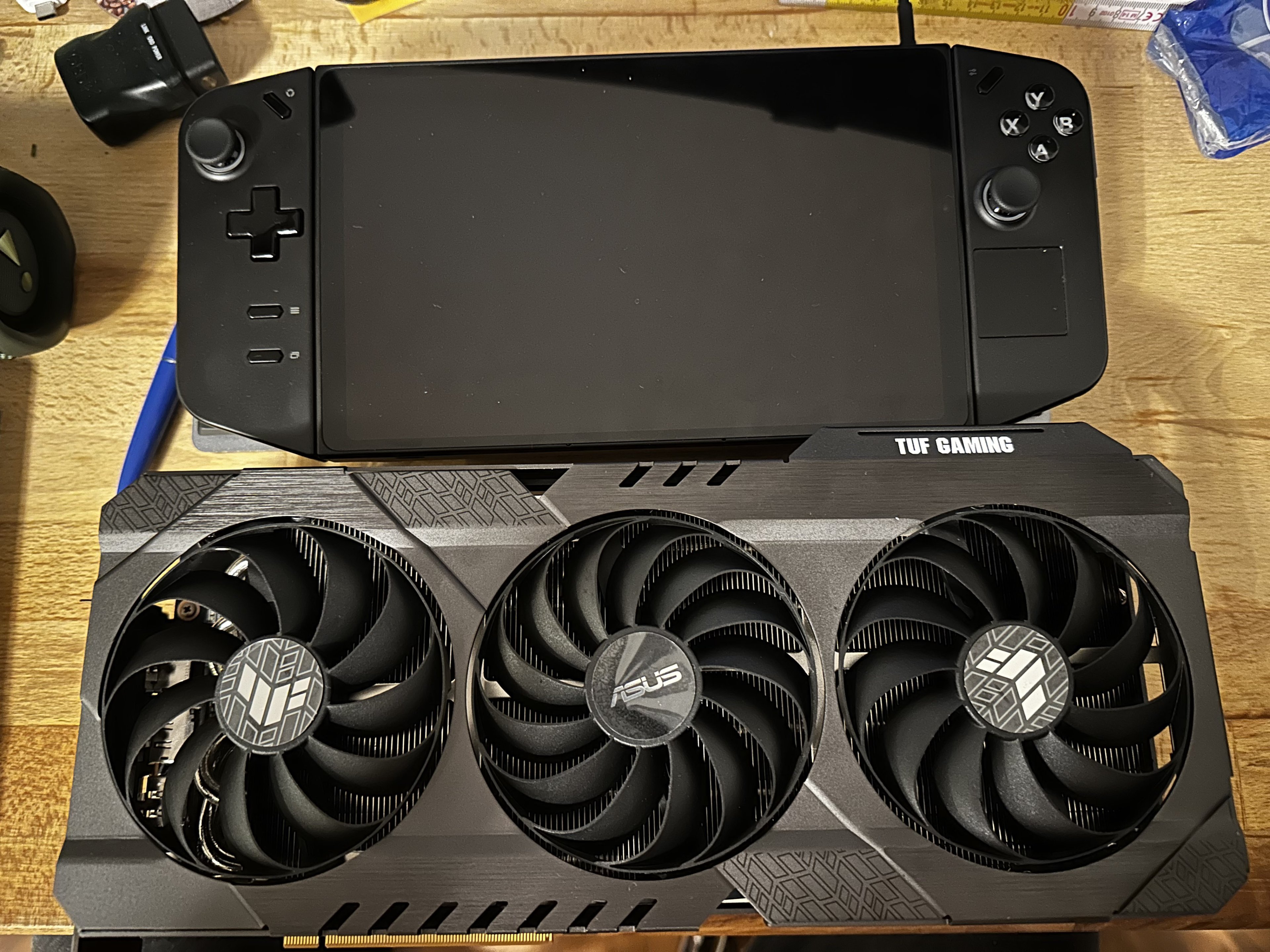

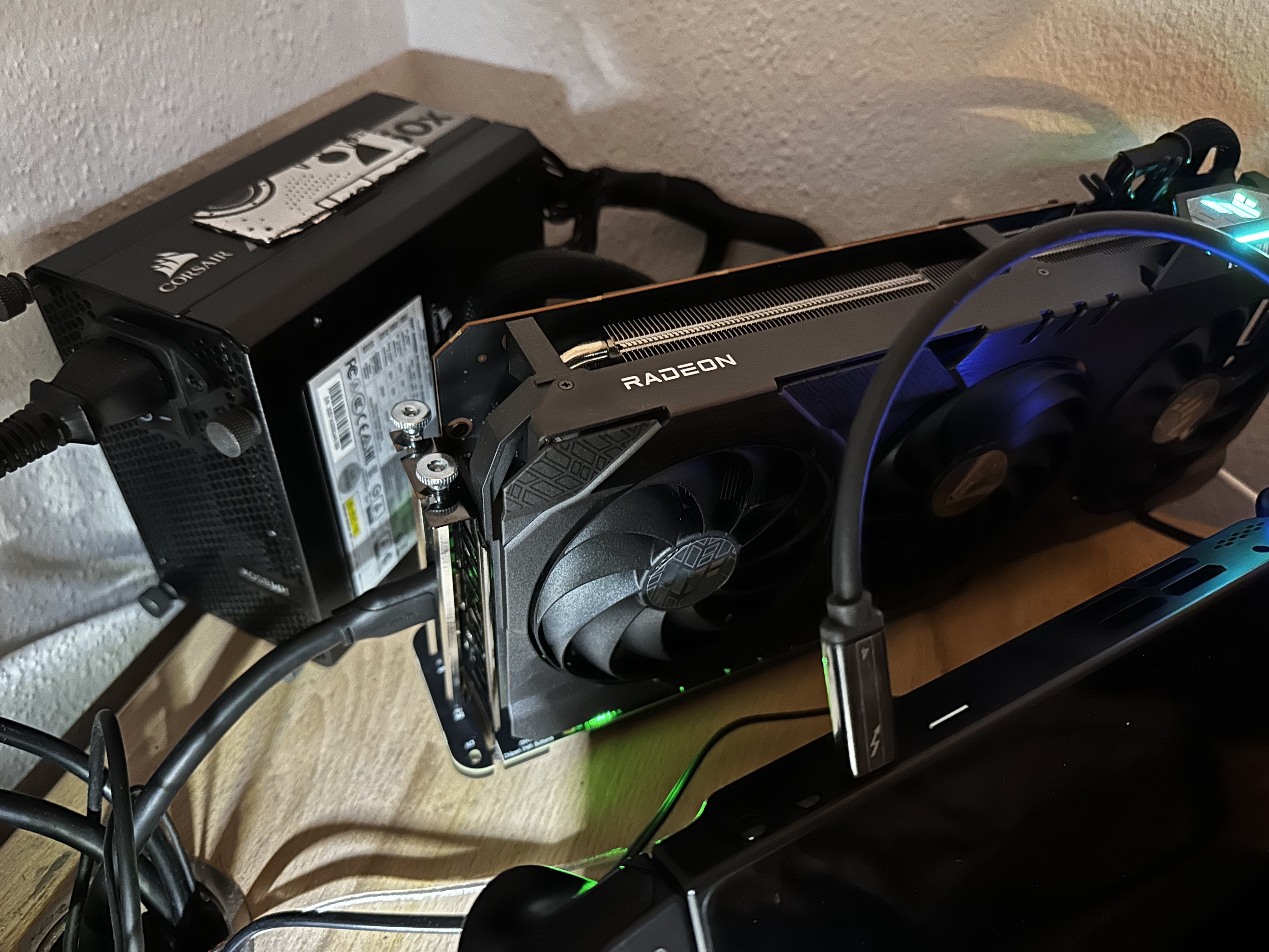

Ich besaß bereits eine ASUS TUF RX6800XT und die wollte ich weiterbenutzen.

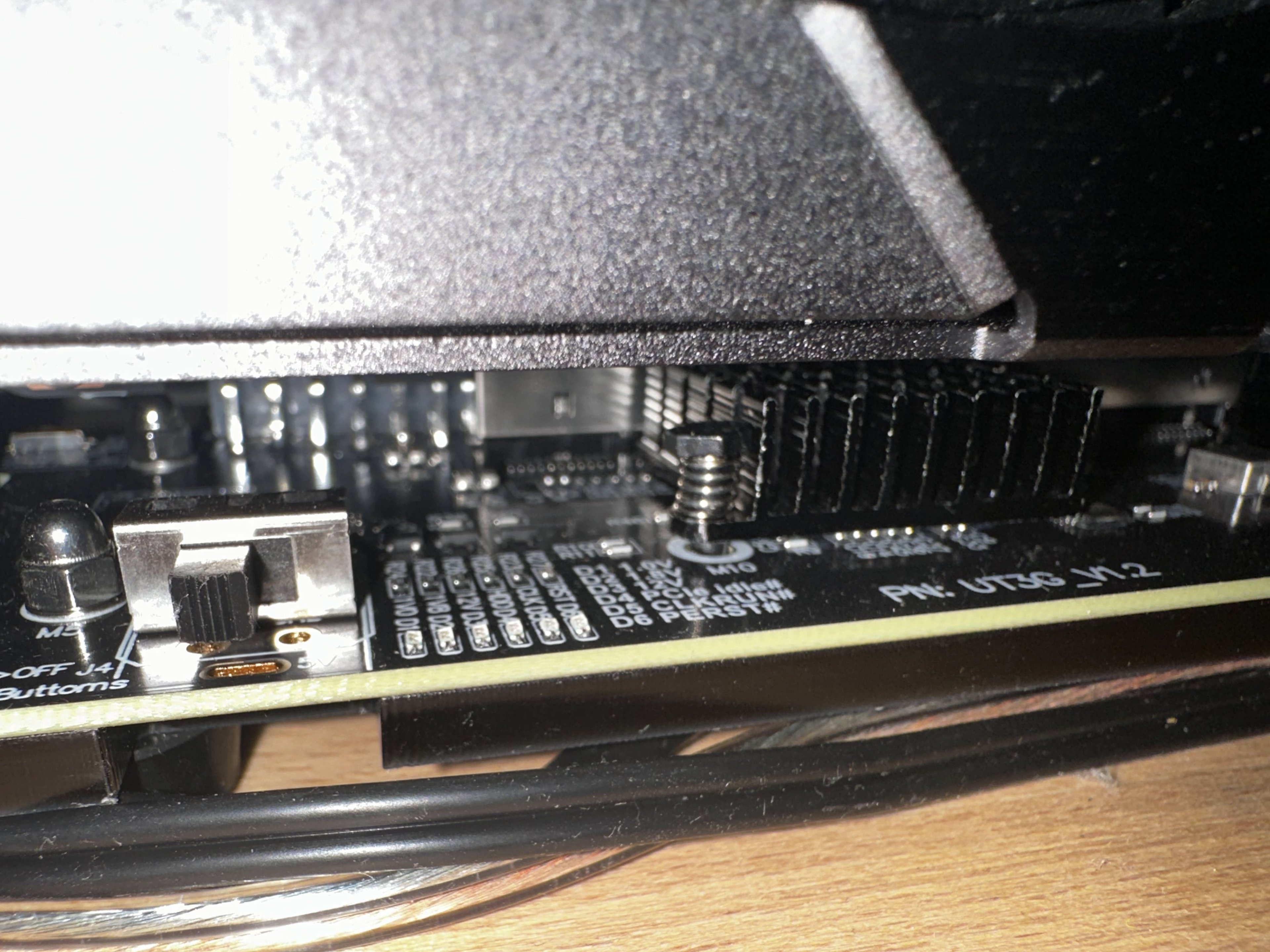

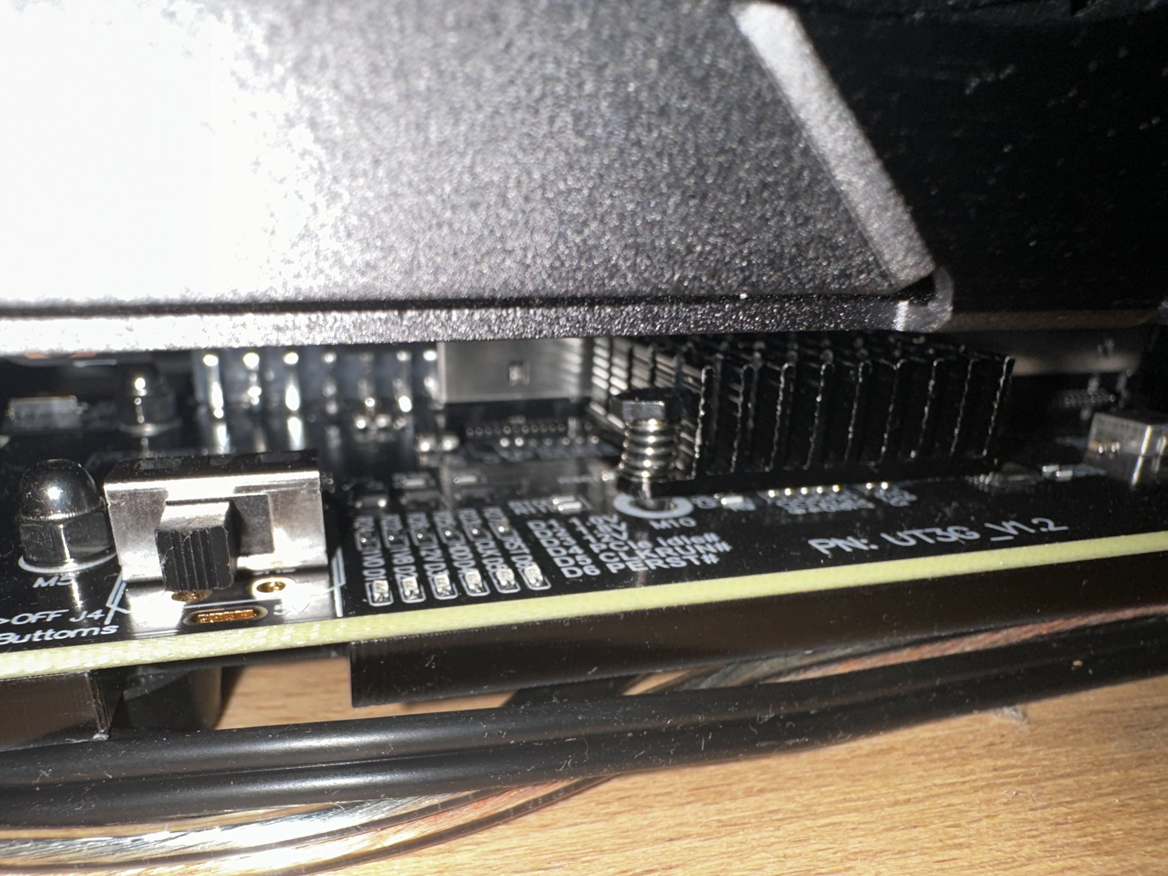

Um im heimischen Umfeld genug Leistung zum zocken zu haben, habe ich mir einen USB4 eGPU Adapter besorgt.
In meinem Fall den ADT-Link adt-ut3g. Das ist derzeit der einzige USB4/PCIE4x4 eGPU Adapter und den gibts nur bei AliExpress ;)
Das tolle Gerät gabs mit Blackfriday Rabatt für 131€ mit Versand und ich habe 15 Tage auf die Sendung aus China gewartet, zu meinem Glück ganz ohne Einfuhrzoll.
Ja bisher ists eine OpenBench Bastellösung, aber es funktioniert. Ein Gehäuse für das Setup werde ich mir noch basteln.

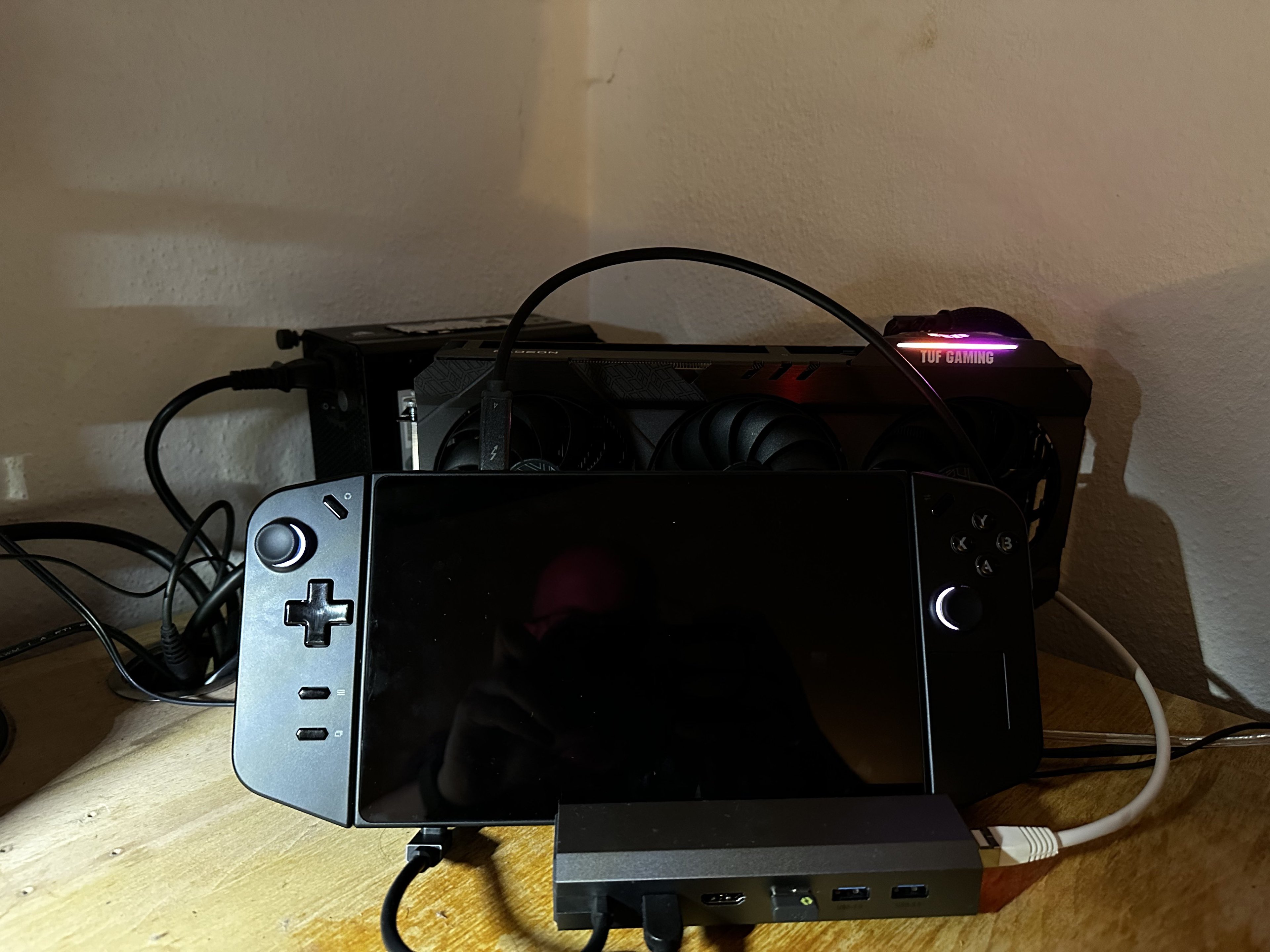

Nachteil des UT3G, der Adapter unterstützt kein PowerDelivery und kann daher das Legion Go nicht laden. Um das zu umgehen nutze ich ein JSAUX Steamdeck Dock am 2. USB Port.
Und hier nun das fertige Setup. Nicht schön! aber meins :)
Nachteile von eGPU Lösungen gibt es bisher einige. Alle bekannten Thunderbolt3/4 Docks von namhaften Herstellern (Razer Core X/Gigabyte Gamingbox etc) unterstützen nur PCIE3x4 (32gbps) und sie sind teuer. Es gibt auch fertige Lösungen mit Laptopgrafikkarten wie den GPD G1 oder die OnexGPU, diese sind aber auch nur sinnvoll, wenn man nicht schon eine Grafikarte daheim hat.
Ich habe mich für die DIY Lösung entschieden, da hier die Kosten nicht ausgeufert sind und der UT3G derzeit der einzige Adapter ist, der PCIE4x4 (64gbps) unterstützt und daher das USB4 40gbps voll ausnutzen kann.
Diese Lösung ist mit einer AMD Grafikkarte fast Plug&Play. Der Adapter schaltet sich automatisch ein, sobald der USB Anschluss verbunden wird. Bei der Erstverbindung wird der aktuellste AMD Treiber automatisch installiert und nach einem Reboot ist das System sofort nutzbar.

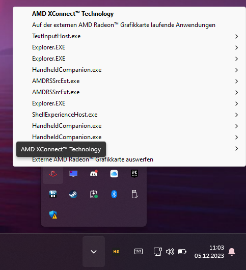

Problem! Die Ryzen Z1 Extreme APU hat bei ASUS und Lenovo jeweils einen propritären AMD Treiber, der nicht mit dem von der AMD Webseite kompatibel ist. Nun hat sich aber der Treiber für die RX6800xt draufgeschummelt und den Z1 Treiber geschossen. Da der Ryzen Z1 Extreme aber ein Ryzen 7 7840U ohne AI Komponente ist und die iGPU die exakt selbe bei beiden, kann man aber auch einfach einen Ryzen 7 7840u Treiber herunterladen, entpacken und manuell einen Radeon 780M Treiber über den Gerätemanager auf die iGPU installieren. wie das geht seht ihr in DIESEM LINK (Youtube)
Nun da alle Treiberhürden übersprungen sind, gibt es ein neues Trayicon, über dieses lässt sich die eGPU "sicher entfernen"

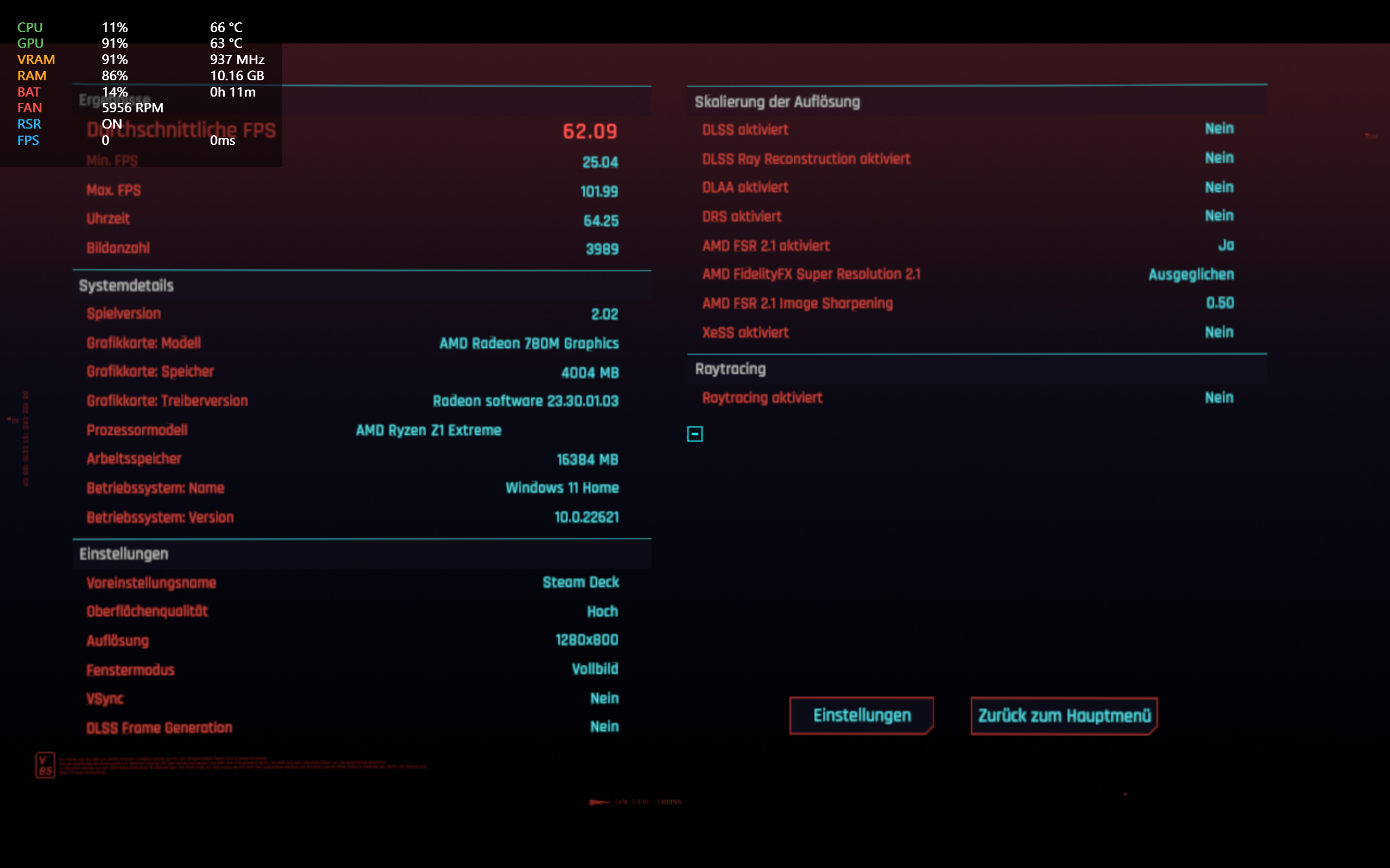

Aber kommen wir erstmal zu meinen Ergebnissen und Benchmarks.

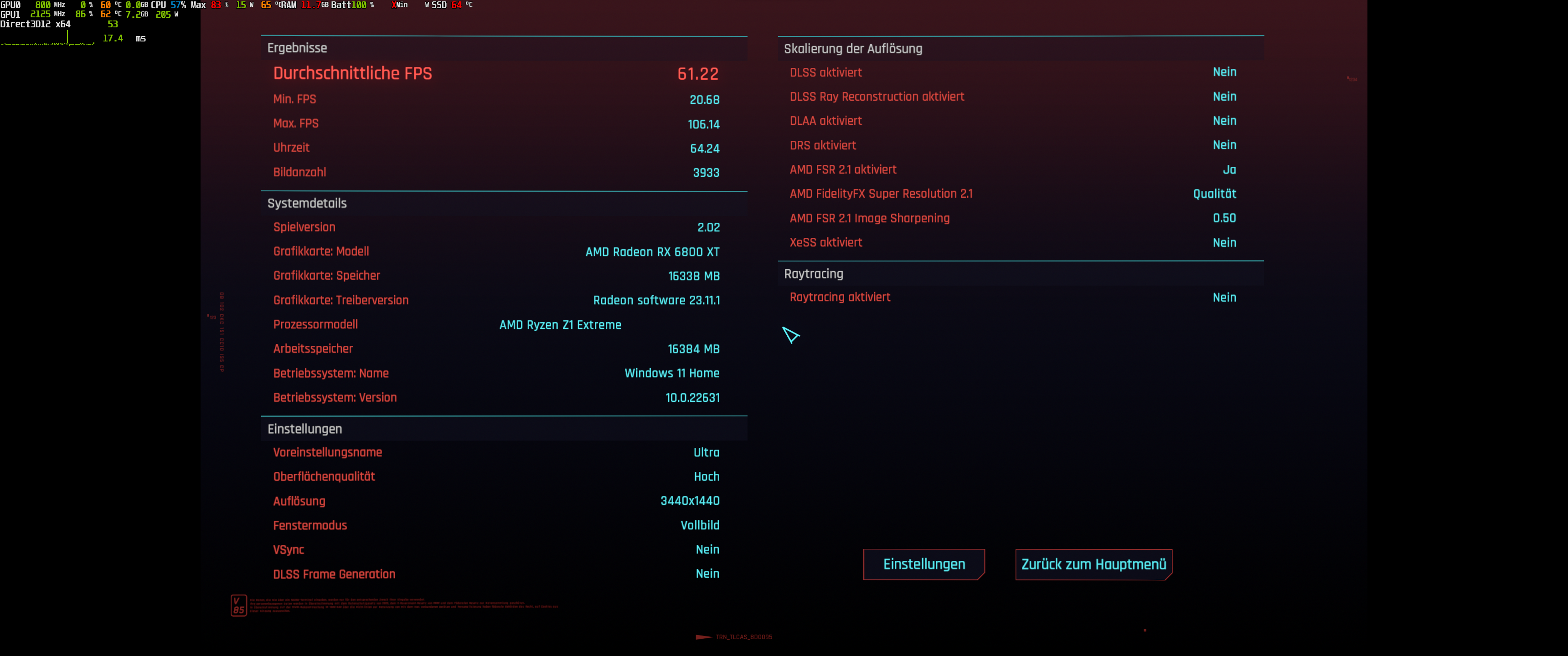

Hier Cyberpunk 2077 in 1280x800 und dem Steamdeck Preset ohne eGPU.
und hier Cyberpunk 2077 in 3440x1440 und dem Ultra Preset mit eGPU.
Wie man sieht, das beste aus beiden Welten! Ich kann unterwegs das Spiel problemlos und flüssig spielen und zuhause "eindocken" und mit vielen Pixeln und Ultra Grafik weiter spielen.

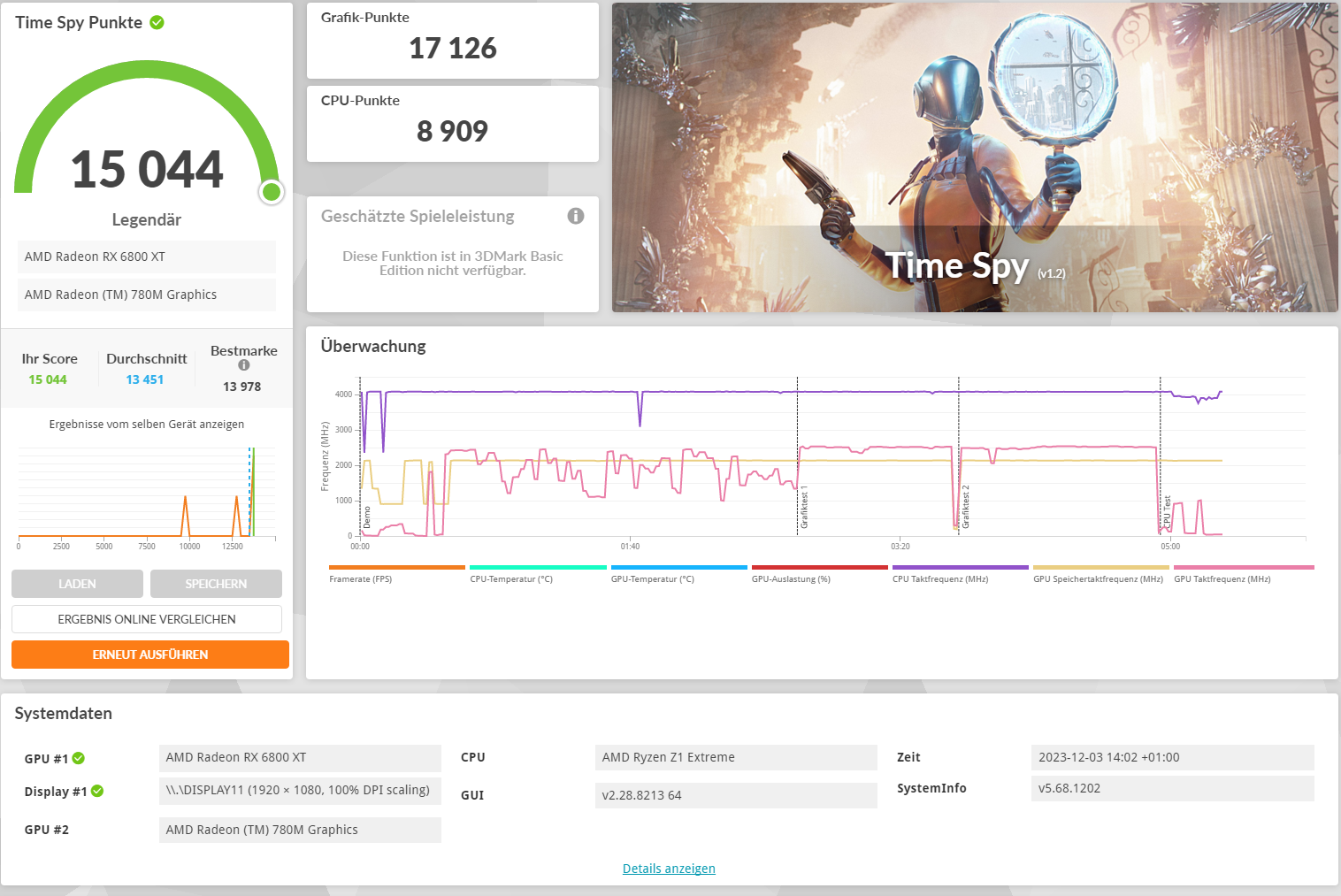

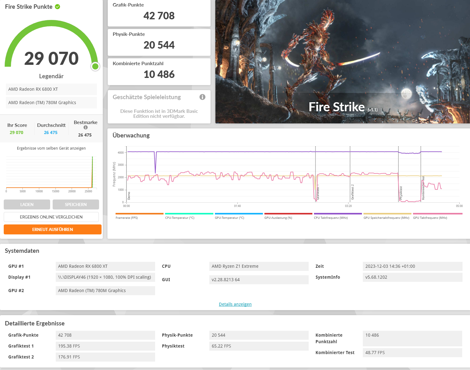

Auch mein Firestrike und Timespy Ergebnis können sich sehen lassen.
Timespy Ergebnis (3dmark)
Firestrike Ergebnis (3dmark)

Sehr cool, ich mag solche Bastellösungen. Was denkst du wieviel Leistung durch USB 4 auf der Strecke bleibt?
Erstmal danke :)
Ich denke es kommt aufs Spiel an wieviel weniger Leistung man hat, ich gehe aber von ca 10-20% aus. Die RX6800xt hat nen durchnittlichen Timspy-Graphicscore von ca 19500.
Ich liege bei mit der USB4 Lösung bei 17126 Punkten. In dem Fall sind es 12,2% weniger Leistung.

Wie startet man das Netzteil? Macht das auch der Adapter oder überbrückst du den 24pin manuell?
Abe81 schrieb:
Wie startet man das Netzteil? Macht das auch der Adapter?
Ja der 24Pin Stecker vom Netzteil steckt im Adapter. Sobald ich das LeGo per USB einstecke, klickt das Netzteil und die GPU ist nach 10s nutzbar.
Wenn ich das LeGo herunterfahre oder abstecke geht das Netzteil und die GPU aus.

Ali Express 167€ ... taugt denn wenigstens die Lötqualität dee Adapters ?
Bin da immer ein wenig vorsichtig bei so Kram :)
Und für 167€ bekommt man auch einen kleinen Unterbau xD ... zur Graka & Netzteil, die ja sowieso schon da sind. Gebrauchtes AM4 dürfte kein Thema sein.

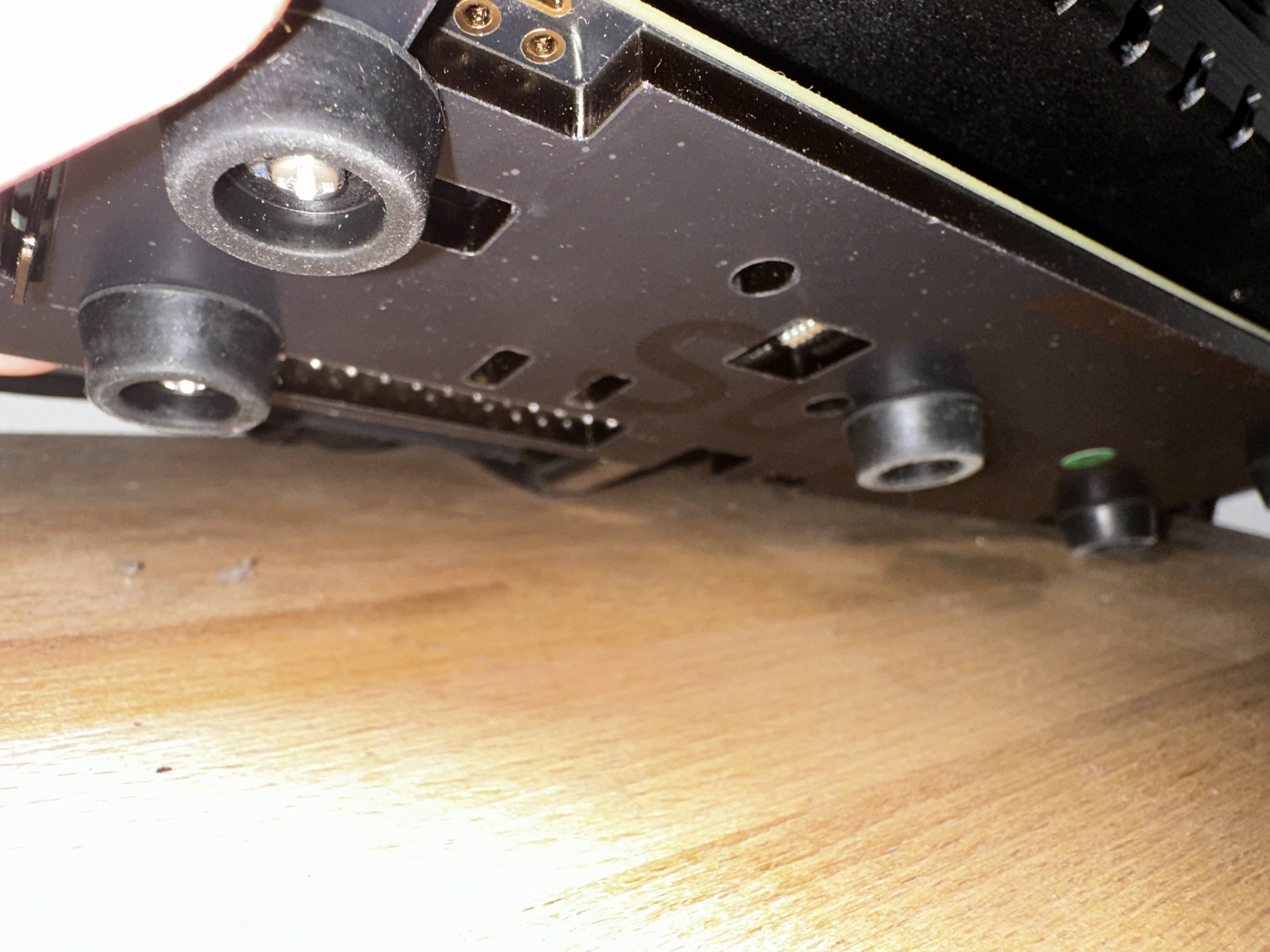

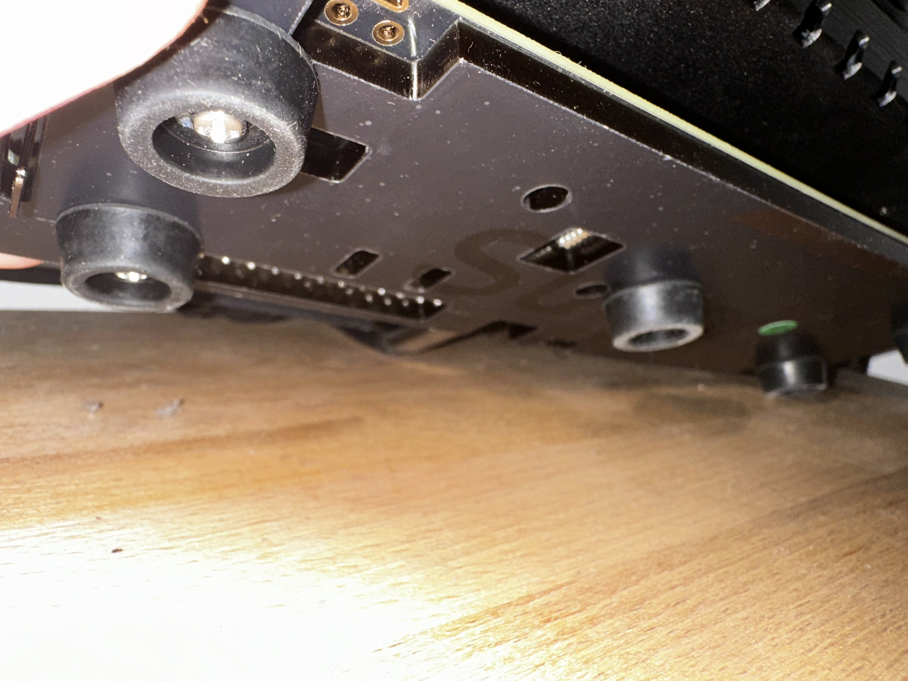

Die Qualität des Adapters ist auf demselben Level meiner Asus Grafikkarte. Da hat sich adtlink wirklich Mühe gegeben. Ich habe mich für den Adapter entschieden, da es aktuell der einzige ist, der die 40gbps von usb 4 voll ausnutzt, da der pcie slot pcie 4x4 benutzt. Die anderen eGPu Docks (Razer Core X, Gugabyte Gamingbox, Th3p4g3) nutzen pcie 3x4 was bei 32gbps gecapt ist.
Hab das Ding für 132€ inkl. Versand bekommen, dank cyberweek Promo und Coupon Code vom Spiegel für aliexpress.
