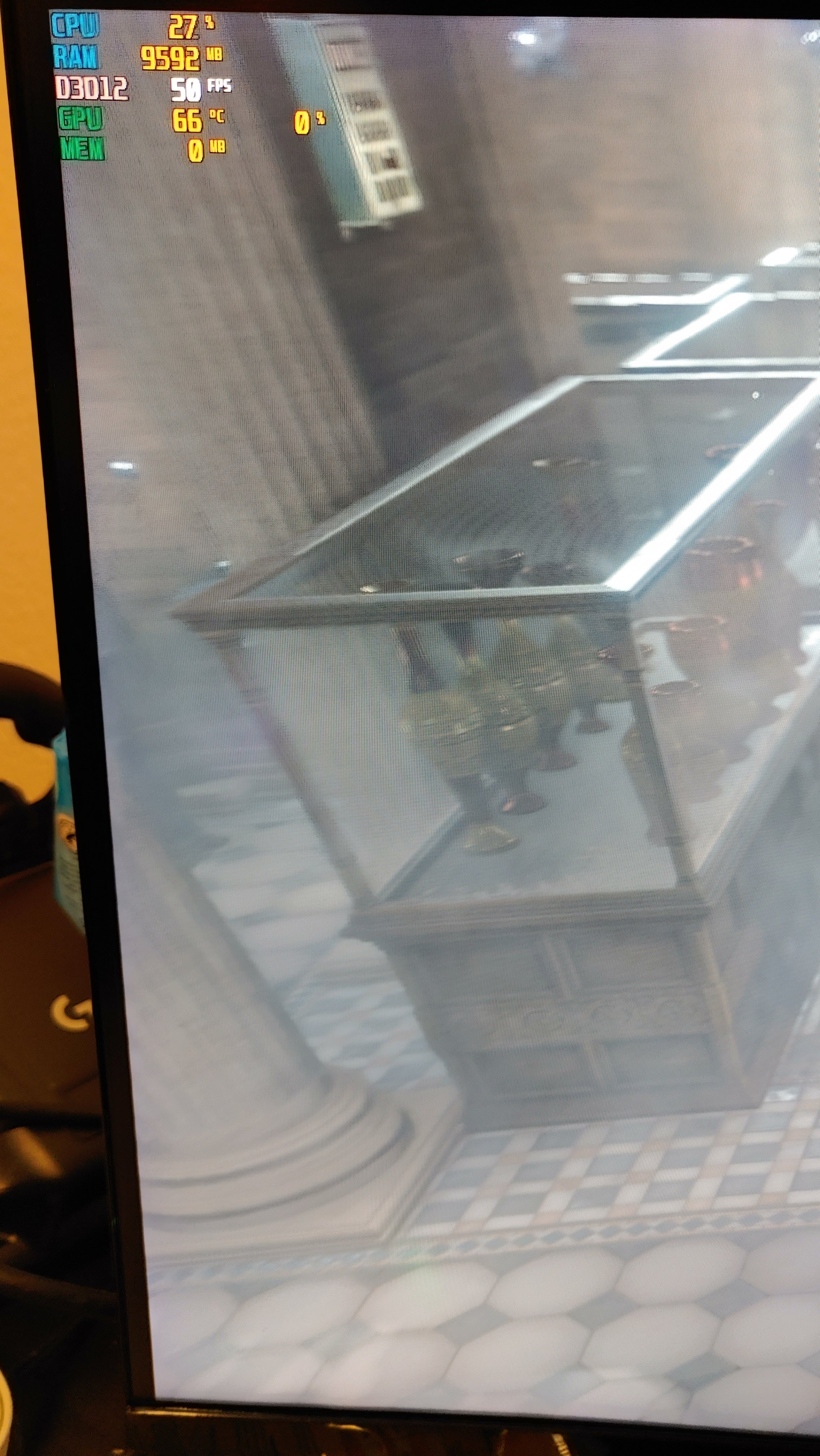

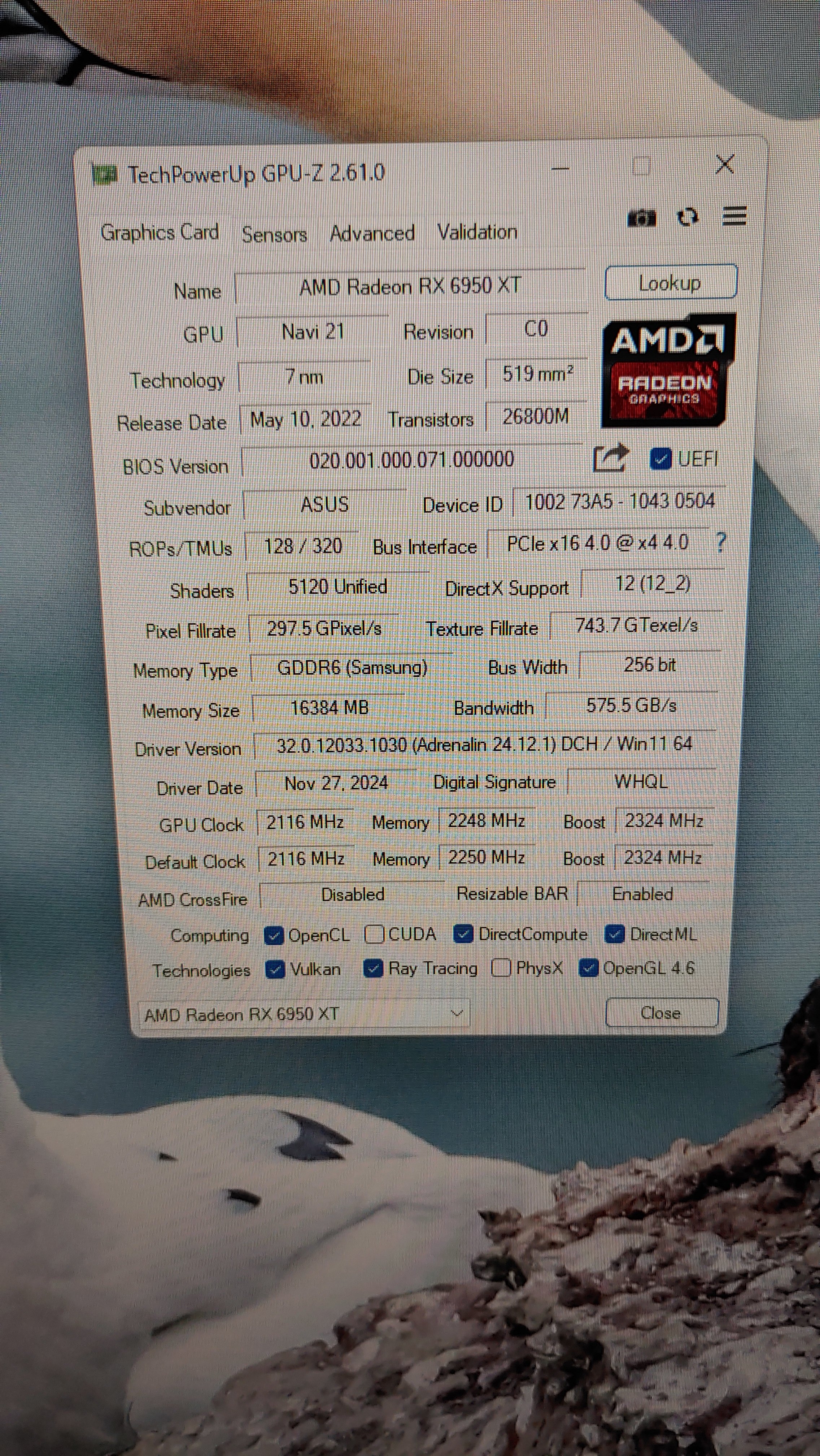

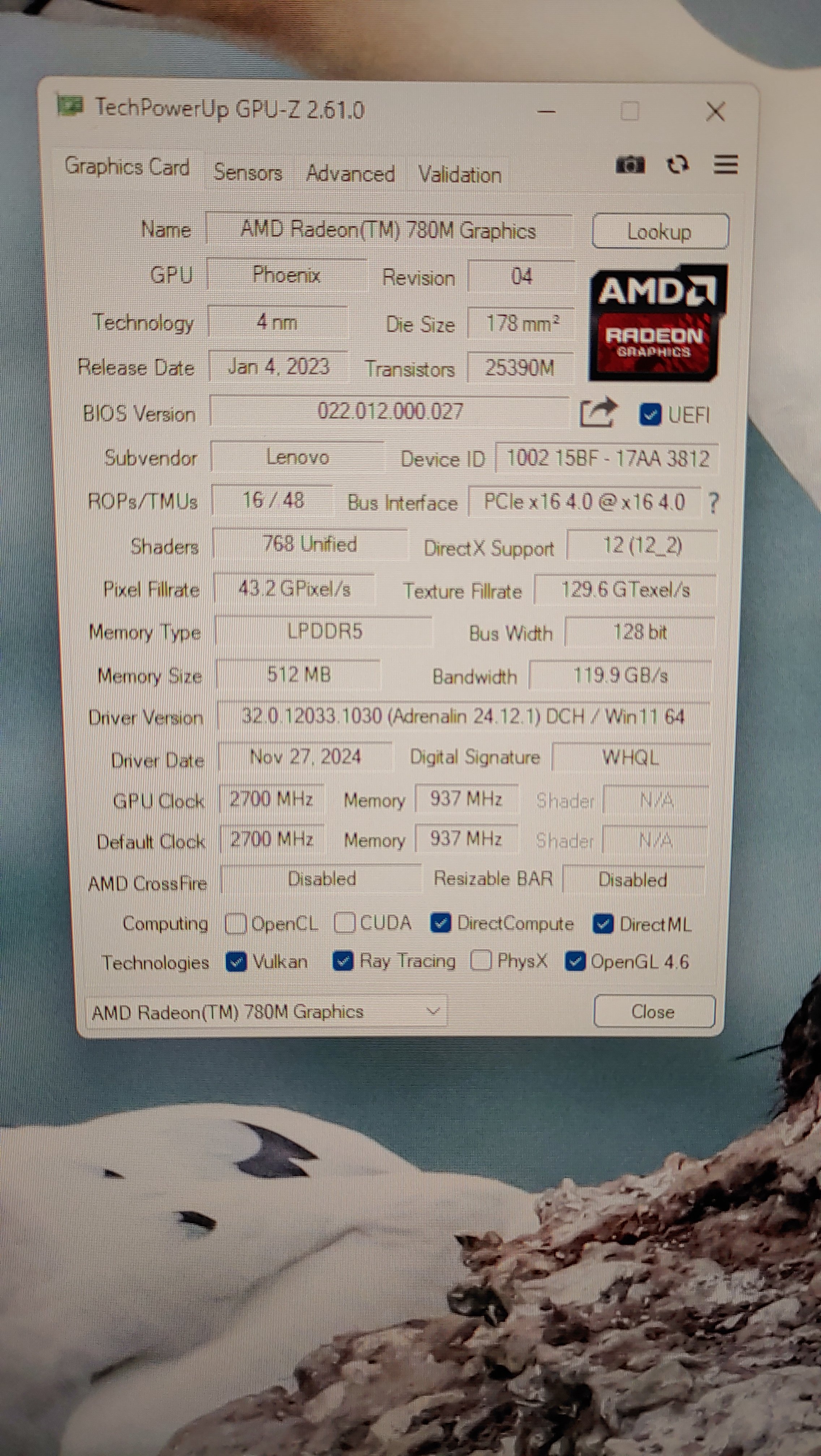

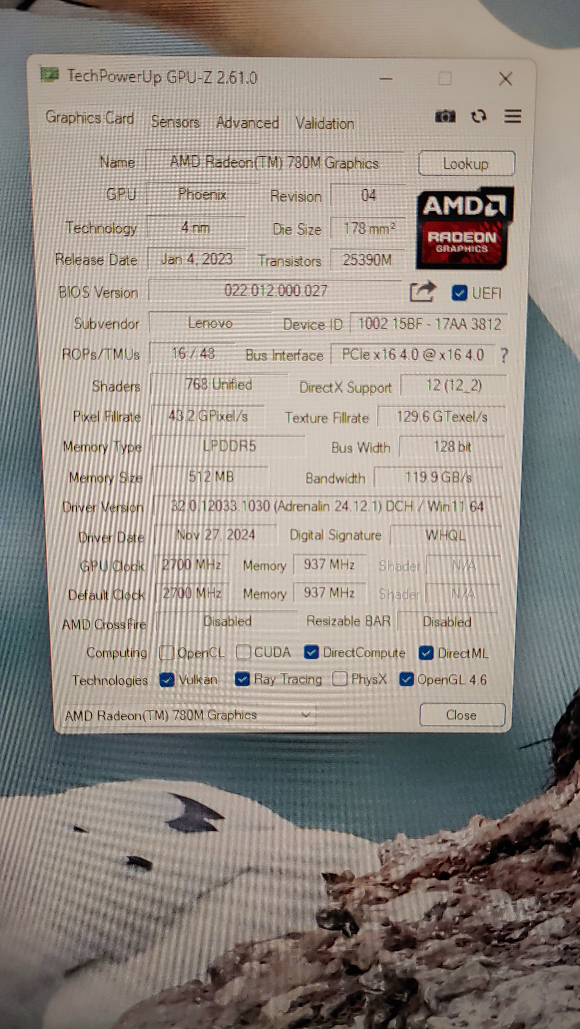

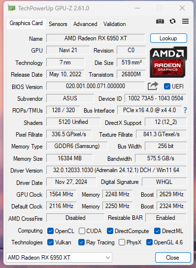

Das erste Foto gpuz ist von der 780M und zweite Foto von der rx 6950xt. Unterschied hierbei der Bus Interface.

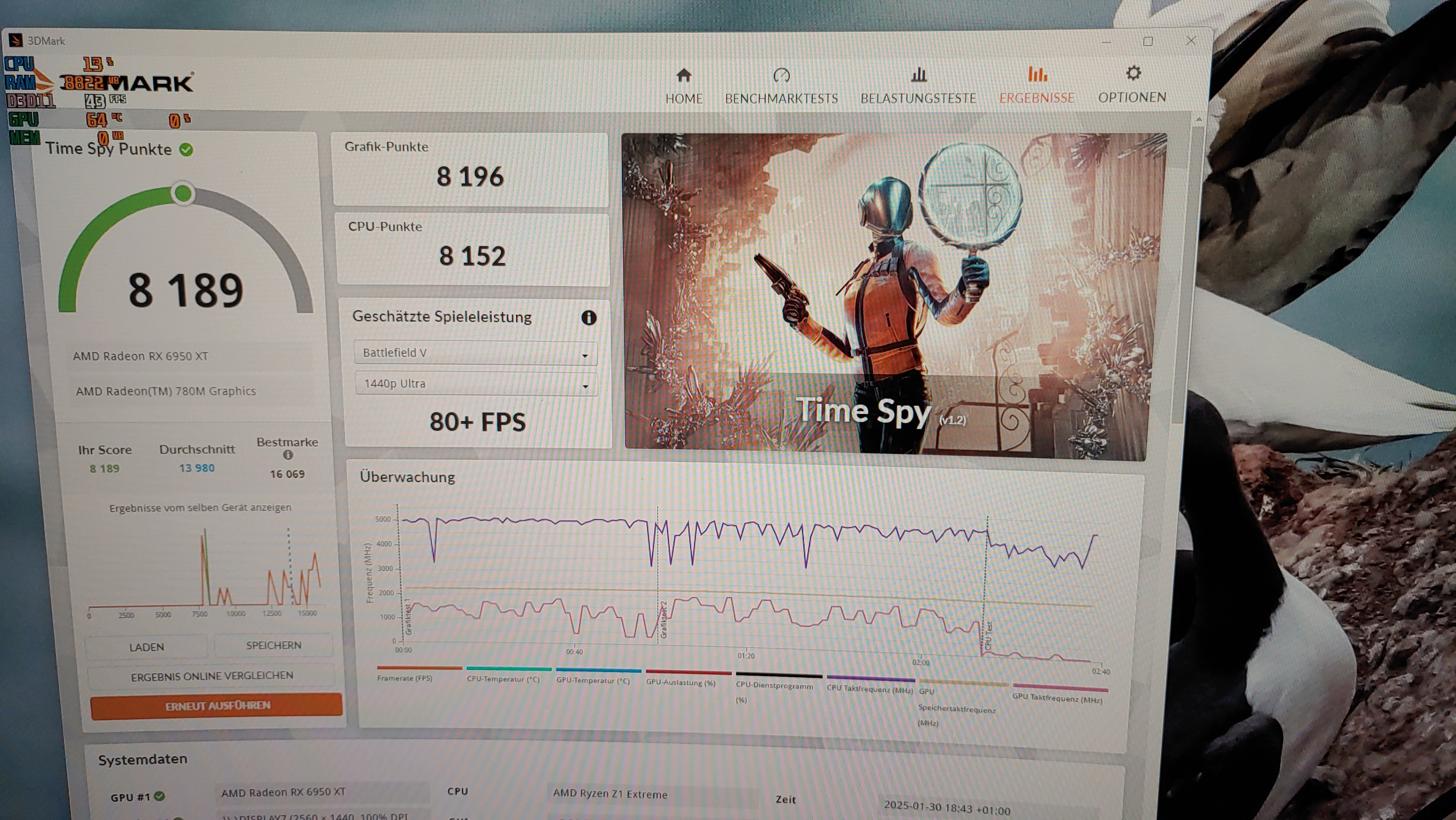

Foto 3 Time Spy: (50FPS durchgehend)
Foto 4 Time Spy Ergebnis
Wisst ihr, wie ich die FPS mit der egpu beim Legion erhöht bekomme? Bei meinen Notebook funktioniert es auch. Wäre super, wenn ihr mir helfen könntet.

Hört sich simpel nach nem Vsync oder FPS Limit an

Bitte mache Screenshots - keine Fotos

Das Problem mit AMD eGPUs ist leider bekannt. Da kommt es unter Umständen zu Treiberkonflikten, da der Z1E Chip (für dessen 780M) einen speziell angepassten Treiber nutzt und nicht den normalen Adrenalin Treiber (und die nach meinem letzten Wissensstand nicht nebeneinander existieren können). Mit der 4070Ti sollte das aber nicht der Fall sein.
Was sagt denn GPU-Z mit der nvidia Karte?
Ist das gleiche Ergebnis wie mit der Radeon, 50FPS. Aber ich kann morgen nochmal die 4070 einbauen und einen Screenshot von gpuz machen.

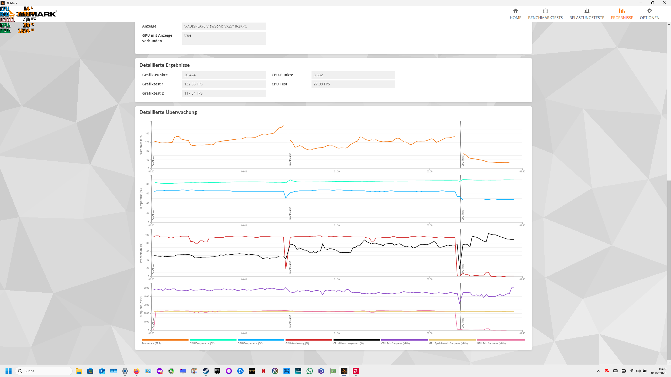

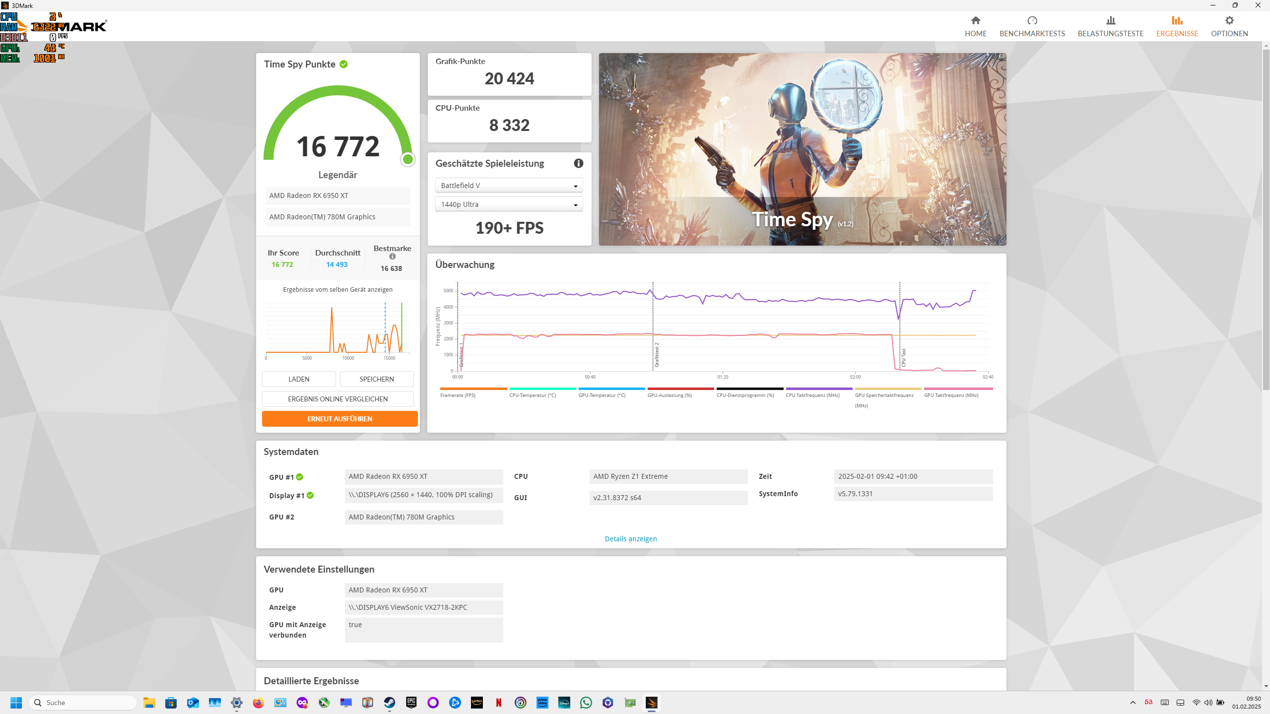

Ansonsten hier Screenshots vom TimeSpy und nochmal GPU-Z.
