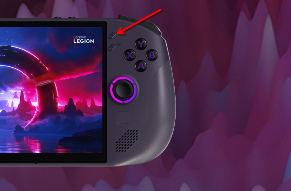

Wo finde ich die Einstellungen die Wattzahl zu begrenzen oder auch FPS?

Alter_Falter schrieb:
ich glaube er hat die steamOS version
Das ist die taste mit den 3 punkten(schnellzugriffs taste)

Beim Blitz ist nur Ein/Aus....oder muss ich auf Desktop Menü wechseln?
Genau. Steht im Titel. Steam OS
Die kleinen Tasten direkt neben dem Bildschirm oben rechts - dort die obere davon.
Reaktionen: elpeon
