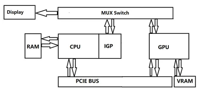

Ich habe ein Legion Slim 7 Gen 8 AMD (16APH8).
PSREF Link: https://psref.lenovo.com/Product/Legion/Legion_Slim_7_16APH8
Soweit ich verstehe, hat das Gerät sowohl Optimus als auch einen MUX.
Im BIOS bzw. bei Neustart kann zwischen Hybrid- und dGPU Modus gewechselt werden:
Hybrid: Es ist die iGPU (AMD 780M) aktiv, bei Bedarf schaltet die dGPU (RTX 4060) dazu. Das dGPU Signal geht über die iGPU, somit würde man hier (minimal) schlechtere Performance erwarten.
dGPU
: Es ist über den MUX dauerhaft die dGPU aktiv. Das dGPU Signal geht durch den MUX, die Performance sollte maximal sein.

Eine Notiz am Rande: Meine Displayoption hat (fake)HDR, zusammen mit AMD ist scheinbar kein "Advanced Optimus" verfügbar. Das heißt aber soweit ich weiß nur, dass ich einen Neustart brauche, um den MUX zu betätigen. Er ist aber dennoch verbaut. Oder irre ich mich da?

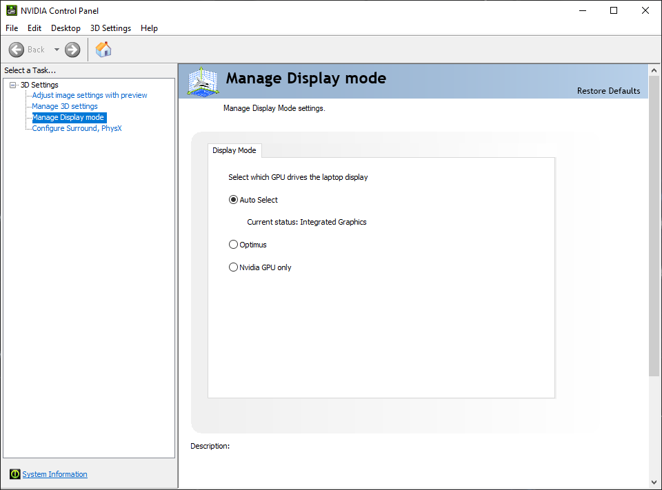

Dein Laptop hat doch Advanced Optimus.
Da solltest du direkt in Windows die Grafikkarte umschalten können., wozu der Umweg über das Bios....
Leider nein, aus irgendeinem Grund wird das bei der Kombination AMD APU + HDR Panel nicht unterstützt!
Du hast einen teuren Laptop mit Advanced Optimus gekauft und so wird es auch beworben.
Da heißt es dann, das hier der Hersteller nachbessern muß. Entweder ein Bios-Update oder ein Update der Lenovo-Software. Die Hardware kann es ja eigendlich.
Du müßtest dich mal beim Lenovo Support melden, denn so soll Advanced Optimus nicht funktionieren.
Ist die Funktion vielleicht im Nvidia Control Panel versteckt?
Reaktionen: JackForceOne

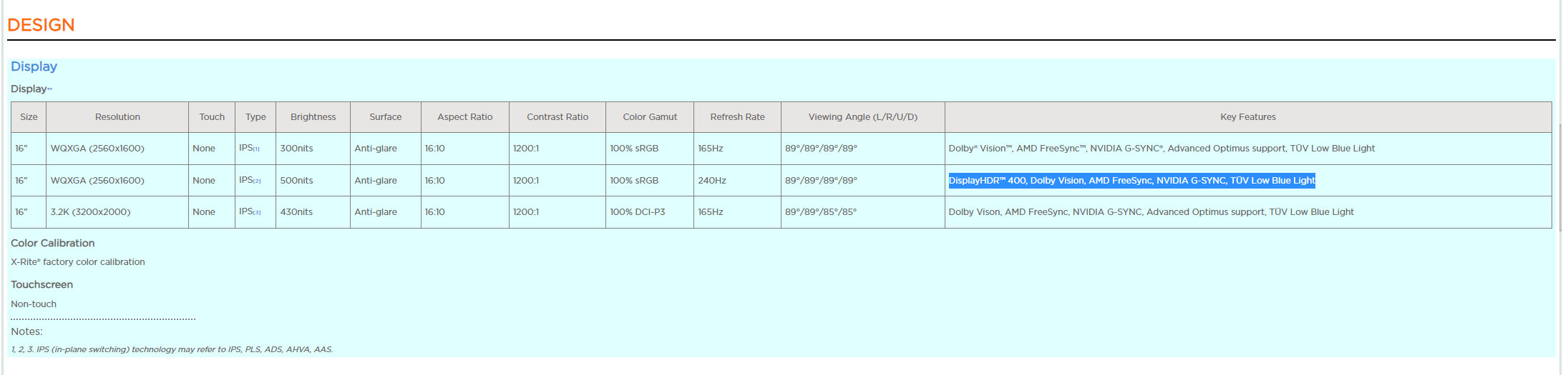

In den Spezifikationen ist das HDR Panel ohne Advanced Optimus gelistet:
(Klick auf Specifications, scrollen bis DESIGN, beim 240Hz Panel steht "Advanced Optimus support" nicht dabei, bei den anderen Panels schon)
"Manage Display mode" ist gar nicht vorhanden, egal welcher Modus, Ladegerät angesteckt.
