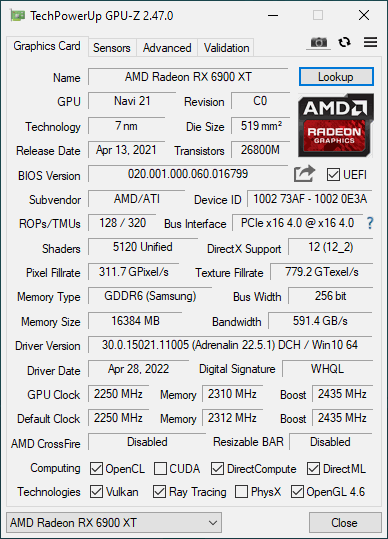

meine Karte verhält sich seltsam. Aber vielleicht verstehe ich es nur nicht.
Ich konnte mit Glück eine dieser RX 6900 XT LC Karten im Referenzlayout erbeuten (für WaKü benötigt), die ja nur für OEM bestimmt sind. Angegeben sind 330W TBP.
Mit dem AMD Stresstest in der Radeon Software (oder mit FurMark) kommt die Karte aber auf maximal 285W Power Consumption (Core/Mem: 2350/2300).
Ich muss das Power Limit +15% erhöhen, dann sind es 325W (Core/Mem: 2450/2300).
Ist das normal? Ich dachte mir, auf die 330W würden noch 15% hinzukommen. Die TBP wird also ohne Anpassung gar nicht erreicht?
Außerdem habe ich gelesen, dass das Erhöhen des Power Limits alleine noch nicht die Performance verbessert.
Stimmt ja dann auch nicht?

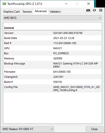

Übrigens finde ich zu dem BIOS (siehe unten) ein "Power Limit: Total: 285W". Andere BIOS haben dort etwa 330W stehen.
Habe ich das falsche BIOS? Oder gar eine gefälschte Karte?
BIOS lookup: https://www.techpowerup.com/vgabios/239413/239413

Laut pcgh „Einer der wichtigsten Punkte betrifft die Leistungsaufnahme. Die Radeon RX 6900 XT Liquid hantiert mit 350 Watt - 50 Watt oder 16,7 Prozent mehr als bei der luftgekühlten Variante. Der Wert resultiert aus dem von 255 auf 284 Watt angehobenen GPU-Powerlimit (+11,4 Prozent "GPU-TDP"), dem stromdurstigeren Speicher, der Pumpe und gegenüber der langsameren Luft-Variante größeren Verlusten auf der Platine“
https://www.pcgameshardware.de/Rade...marks-RX-6900-XT-Liquid-Cooling-Test-1375809/
Von daher wären wohl die 285 richtig.
Gibt es bei der Karte noch ein Bios Schalter?
Slayn schrieb:
Das ist was die GPU alleine zieht. TBP ist aber die ganze Karte mit Speicher, Wandler etc.
Ahaachsoo, dann müsste es ja passen.

founti schrieb:
Wo hast du das mit den 330W her?
Selbst eine Strix LC hat nur 289W laut Techpowerup Database
https://www.techpowerup.com/vgabios/230880/asus-rx6900xt-16384-201202
Edit: gibt wohl auch ein 332W Bios aber ungeprüft
https://www.techpowerup.com/vgabios/236006/236006
Laut diverser Artikel über die LC OEM Version, zB. pcgh mit "Typische Leistungsaufnahme 350 Watt", oder gamestar mit "TBP 330W".
Die "Power Consumption" im AMD Stresstest betrifft dann wohl nur die GPU selbst.
Ok verstehe.
Einen Bios Schalter hab ich nicht gefunden.
Danke!
