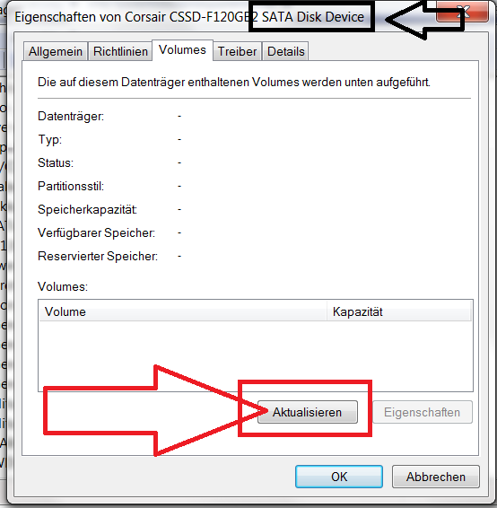

Kannst du mal ein Bild posten ?
Sorry, gehe in den Gerätemanager, dann Rechtsklick auf die Systemplatte unter Laufwerke und Eigenschaften wählen.
Den Beitrag oben werde ich entsprechend abändern.
Sind die Eigenschaften aufgerufen worden, klicke auch auf AKTUALISIEREN !
siehe oben
Dann auf AKTUALISIEREN klicken !

Was ich noch an deinem Bild gesehen habe :
Deine SSD wird anscheinend nur im ATA Modus betrieben ...
Sind im BIOS deine SATA PORTS auf AHCI eingestellt ? Wenn nicht , bitte auf AHCI (und nicht NATIVE-IDE) abändern !
Dann sollte die SSD in den o.a. Eigenschaften nicht mit ATA DEVICE sondern als SATA DISK DEVICE ausgewiesen werden. (siehe mein Bild oben). Ich denke, es könnte auch daran liegen.
Viele Grüße
