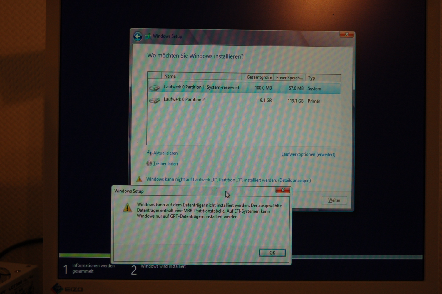

USB-Stick ist in FAT32 mit diskpart bootfähig gemacht und läuft auch aber es wird keine GPT angelegt auf der SSD 830 :(
Siehe Foto

Es wird deswegen keine GPT angelegt, weil die SSD entweder nicht wirklich leer bzw. Partition mit MBR in NTFS vorhanden oder eben nicht in GPT formatiert ist. [1]
Und das gehört u.a auch zu den vorbereitenden Arbeiten, um die DU dich kümmern musst, wenn man von einem anderen Formatsystem, etc. kommt, von denen ich geschrieben habe.
Wird so etwas in einem deiner Tuts, die du ja gelesen haben willst nicht erwähnt, dann sind sie regelrecht fürn ... hab keine Lust mich wiederholen zu müssen.
[1] Klick doch einfach mal auf die 'Laufwerkoptionen (erweitert)' und dann kannst du die Partition auch löschen. Ob dann das Setup weiter macht und eine GPT-Partition erstellt, weiß ich nicht, weil ich grundsätzlich solche Arbeiten im Vorfeld mittels Diskpart erledige (Dauer je nach Übung 2-5 Minuten) um mich dann nicht mit solch kleinen Problemchen rumschlagen zu müssen.
Du brauchst das Laufwerk nicht in einen 2. PC umbauen und von da aus löschen oder in GPT formatieren. Diskpart kann man auch vom Installationsmedium heraus aus aufrufen und abarbeiten, dafür braucht es keinen Umbau in x-beliebige PCs.
Und übrigens eine SSD ist keine (Fest)Platte, sondern ein Laufwerk - Solid-State-Drive, denn Drive = Laufwerk. ;)
Bei Gigabyte nach dem Einschalten auf F12 wie irre rumhacken, bis ein Bootmenü erscheint. Du wählst deinen Stick mit dem Vorsatz "UEFI".
Die Fehlermeldung in deinem Screenshot ist eindeutig. Sie sagt, dass du als UEFI bootest und installieren willst. Also ist soweit alles richtig. Das UEFI-Setup sucht eine leere oder GPT SSD. Es findet aber eine im MBR Partitionsstil und kann daher nicht installieren.
AMDUser sagt es schon. Das Setup muss am besten eine leere und nicht formatierte SSD vorfinden. Einfach im Screenshot alles löschen, bis alles unzugeordnet ist. Windows ins unzugeordnete installieren. Nichts neu anlegen oder erstellen. Das macht Windows von alleine am besten. Falls das nicht klappt, Diskpart benutzen. Dazu kann im Setup statt "Windows installieren" nach dem Stick-Booten unten auf "Computerreparaturoptionen" geklickt werden. Statt zu installieren werden andere Sachen angeboten. Es gibt eine Eingabeaufforderung, wo mittels diskpart gelöscht werden kann.
Wichtig! Während der Installation darf ausschließlich die Windows SSD angeschlossen sein. Andere HDDs/SSDs müssen abgestöpselt sein.

danke danke...so hab ich es gemacht. Tipp 1 von AMDUser. Über 'Laufwerkoptionen (erweitert)' die beiden Partitionen gelöscht. Hatte nur noch eine einzige auf der SSD, war auch das einzige Laufwerk am MB.

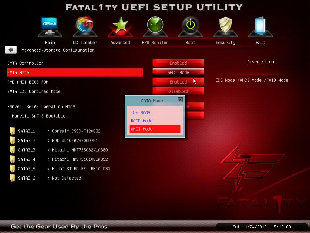

Die AHCI Einstellung findest du im BIOS oder UEFI BIOS bei der SATA Einstellung.
SATA Schnittstellen können entweder als IDE; AHCI oder RAID eingestellt werden, wobei teilweise einige SATA Ports aus Kompatiblitätsgründen auch zusätzlich zu AHCI auch als IDE eingestellt werden können.
In meinem AHCI BIOS müßte dazu der SATA IDE combined Mode aktiviert werden, mit diesem 2 SATA PORTS diesem zugeschrieben werden. Diese 2 SATA PORTS sind im Mainboardbuch beziffert und laufen dann im Kompatiblitätsmodus als IDE.
XP kennt z.B. kein AHCI. Eine Platte, auf der XP installiert werden soll, muss an einen als IDE eingestellten SATA PORT angeklemmt oder der AHCI Treiber muss ins XP Setup eingebunden werden.
Viele Grüße
