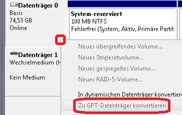

Deine Denkweise ist richtig. Du hast jetzt GPT. Nur beim Wechsel von MBR auf GPT muss alles neu angelegt werden.
Anleitung? Rechtsklick, Konvertieren. Im Screenshot ist es ausgegraut, weil noch Partitionen enthalten sind. Und du hast recht, leere/nicht zugewiesene HDD/SSD werden bei der UEFI-Installation vom Windows Setup selbständig korrekt eingerichtet.

zu 1: Drei Posts über dir. Steht dort, dass du zu MBR konvertieren kannst, hast du jetzt GPT. Steht dort, dass du zu GPT konvertieren kannst, hasst du MBR.
Oder auch in der Datenträgerverwaltung, Rechtsklick auf Datenträger 0 (oder entsprechend), Eigenschaften, Reiter Volumes, dort müsste GPT oder MBR stehen, siehe Screenshot.
