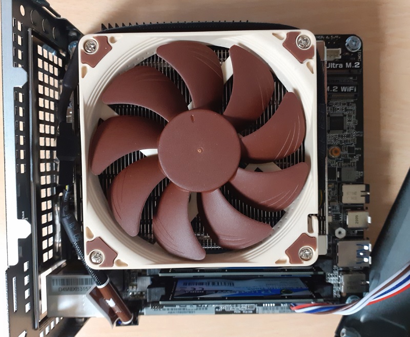

Hast du das selber zusammengebaut gehabt? wenn ja hast du das Lüfter Kabel auch vernünftig neben dem Kühler platziert das braucht etwas Übung aber sonst kann der schon den Lüfter beeinflussen?
Ja, wüsste jetzt nicht, was ich beim Kabel besser machen könnte, bin aber für Tipps natürlich dankbar. Hier ein Bild:

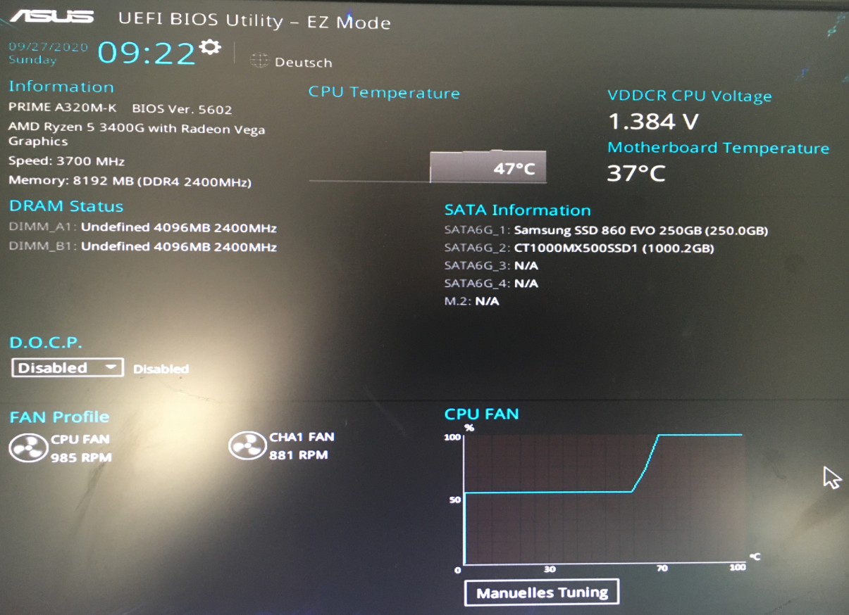

Ich habe auch einen 3400G (auf A320M-K mit boxed Kühler).
Nachdem ich die Lüfterkurve bis 60° auf einen fixen Wert eingestellt hatte war "Ruhe". Ich persönlich empfinde ständige Drehzahländerungen störender, als ein konstantes leises Grundgeräusch (zudem der Lüfter mit 985 Umdrehungen kaum mehr hörbar ist)...
Bei mir läuft die CPU im BIOS offensichtlich mit Standardtakt und -spannung. Ich gehe davon aus, dass sie deshalb im BIOS 47° erreicht und im IDLE-Betrieb im Win10 nur 33°...

Hi fanky-online
mein Fehler ich hab den 7Volt Adapter eingebaut daher habe ich da eine doch längere Strippe unterzubringen.
Dann ist das auch klar das du deinen Lüfter so "früh" hörst.
