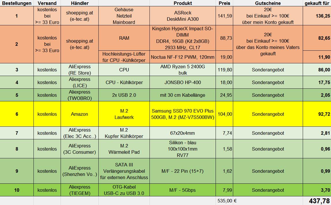

X300
Damals versucht die Teile so günstig wie möglich zu bekommen.
z.B. 2400G für 86 Euro aus China, es läuft alles ohne Fehler, perfekt.
Bis auf den A300 ist alles bestellt, wieder darauf geachtet es sehr günstig zu bekommen.
Weil möchte das ersparte Geld lieber in die Börse investieren :)
Beim A300 ist vorerst 138 eingetragen, vielleicht bekomme ich den noch unter 130, nach Weihnachten.
Aber wie ihr seht, auch bei bei meinem 2t Gerät verwende ich wieder den Jonsbo Kühlkörper in Kombination mit dem 120er Noctua. Weil diese Kombination die denke effizienteste ist, punkto Preis/Leistung.
Mich stört es nicht wenn der Lüfter aussen drauf liegt, ich mag es sogar wenn ich den Lüfter drehen sehe :)

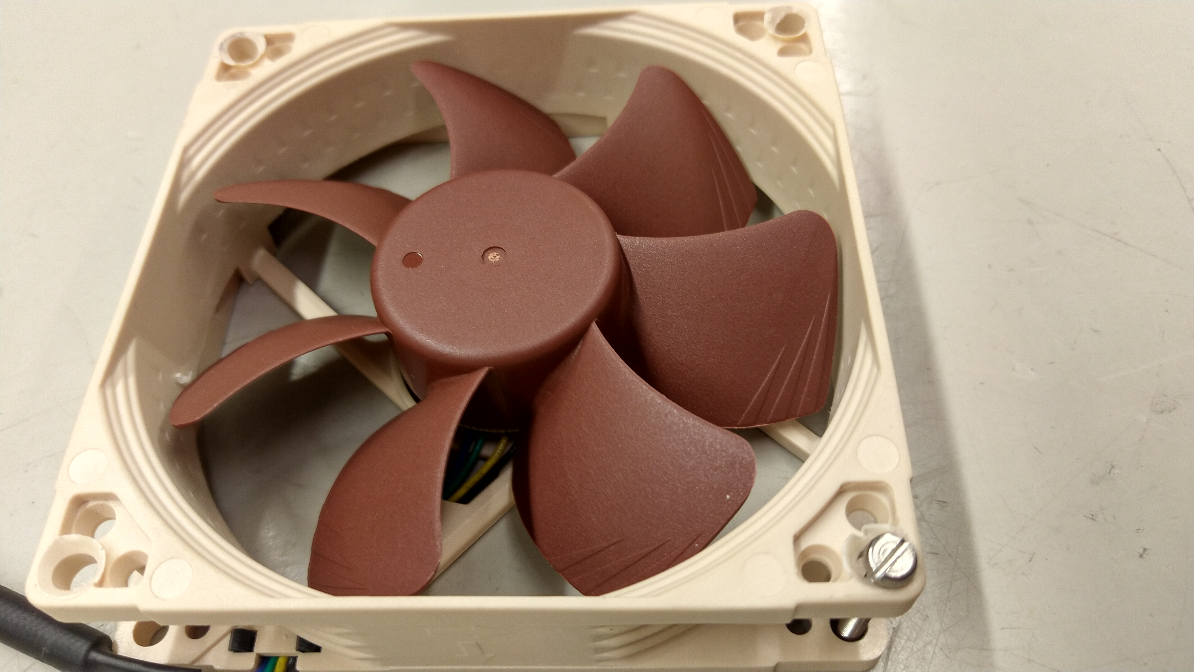

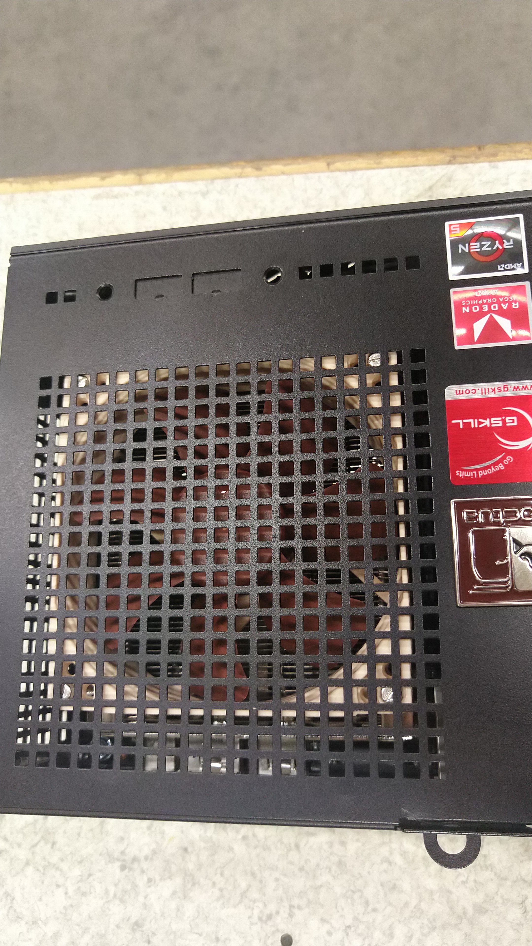

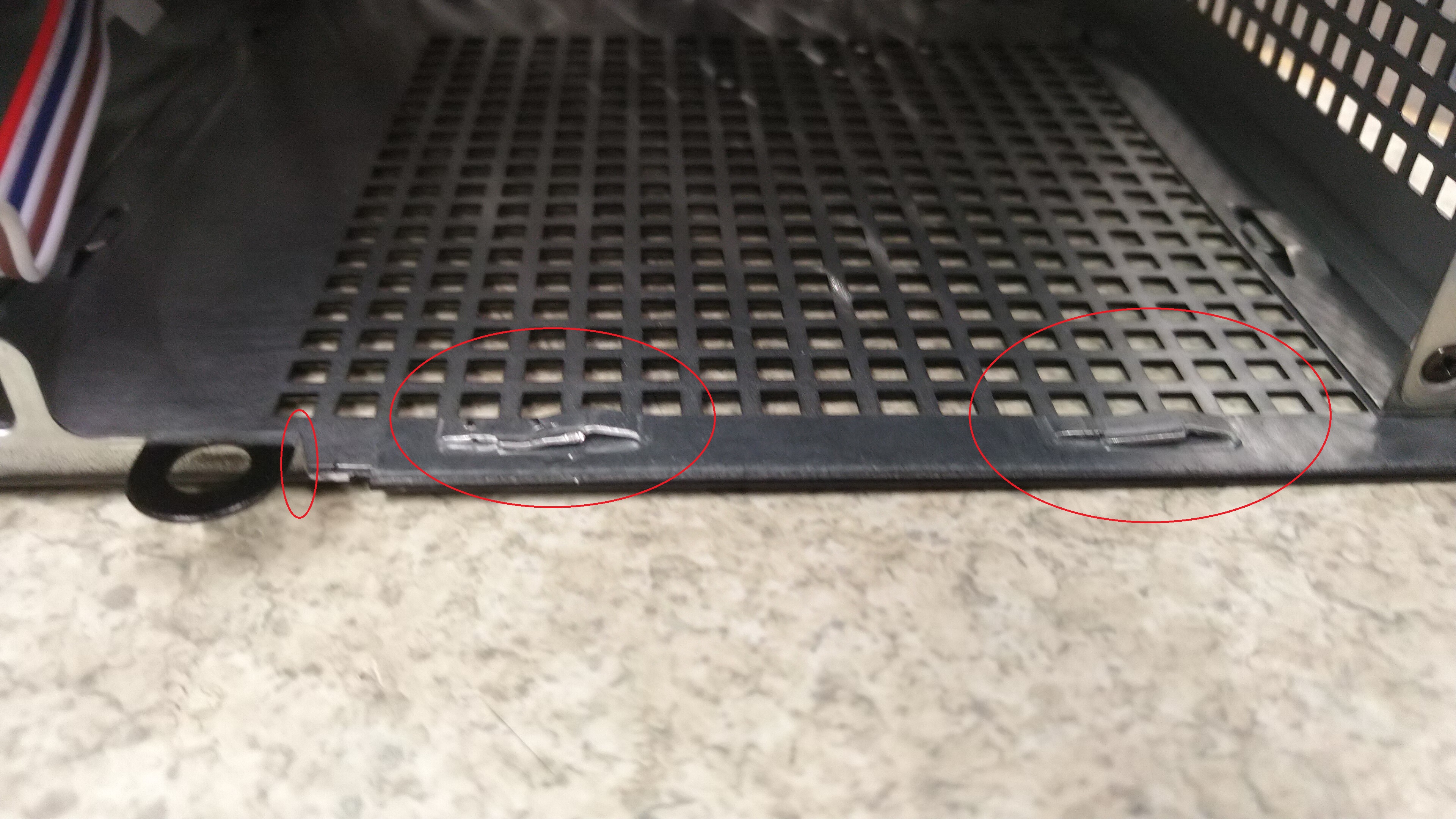

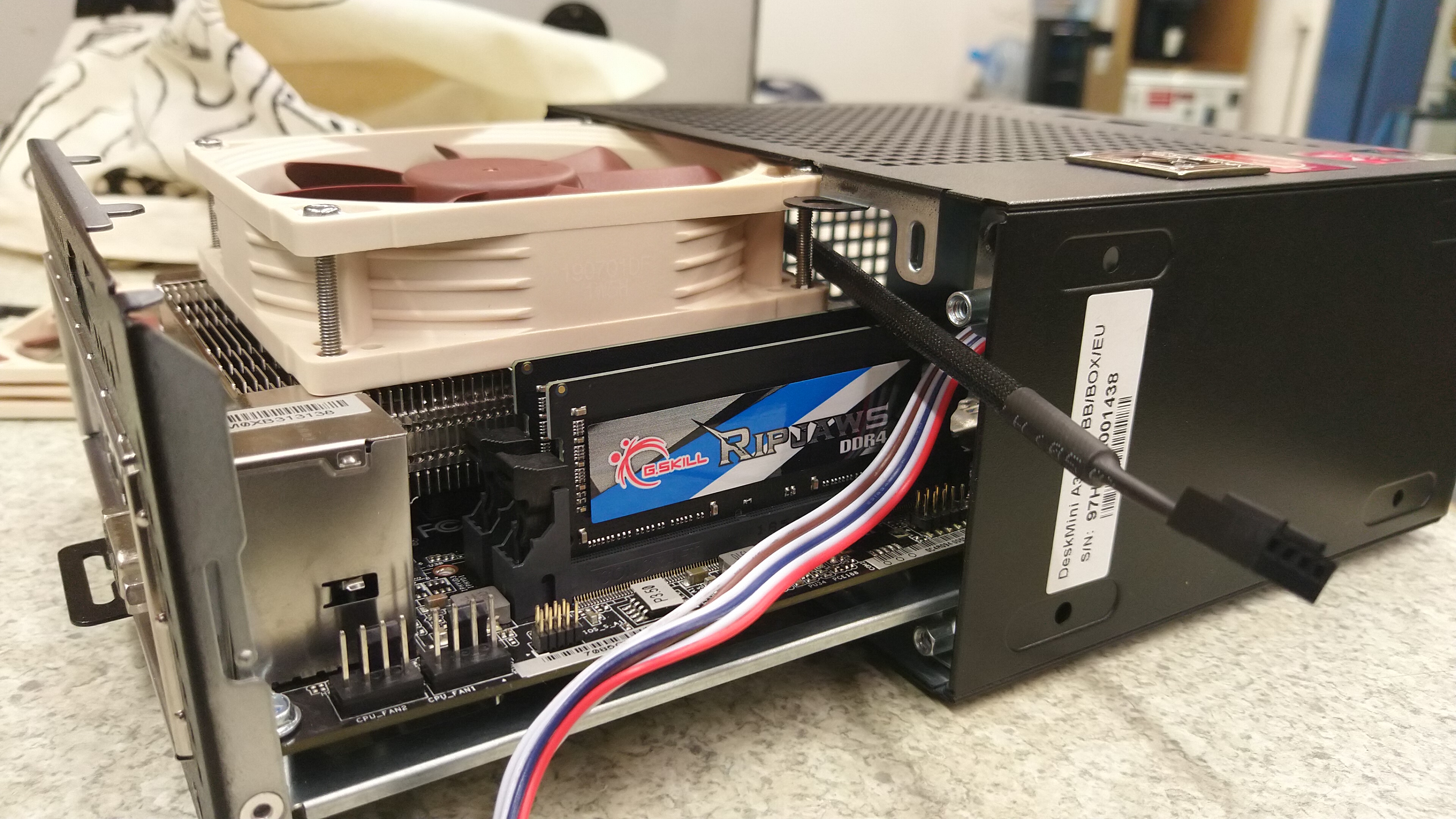

Ich habe den Lüfter durch den Noctua 25mm Lüfter getauscht. Ich habe den Tipp hier vom Forum erhalten.
IMG_20191123_114424.jpgIMG_20191123_115315.jpgIMG_20191123_115634.jpgIMG_20191123_120256.jpg
Gibt verschiedene Arten. Ich habe es so gemacht. Beim Gehäuse die zwei Führungen eingedrückt und links bei der Markierung 1-2mm abgeschnitten. Da ich keine Senkkopfschrauben zur Hand hatte, beim Lüfter die Löcher etwas angesenkt.
Vorteile: Leiser, weniger Stromverbrauch beim Lüfter (OK kleines Detail^^ ca. 1Watt) mehr Leistung, direkte Frischluft von aussen.
