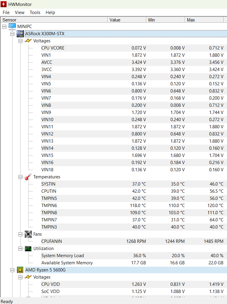

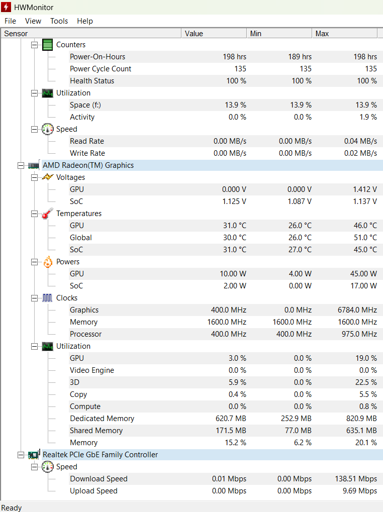

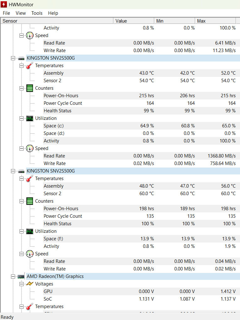

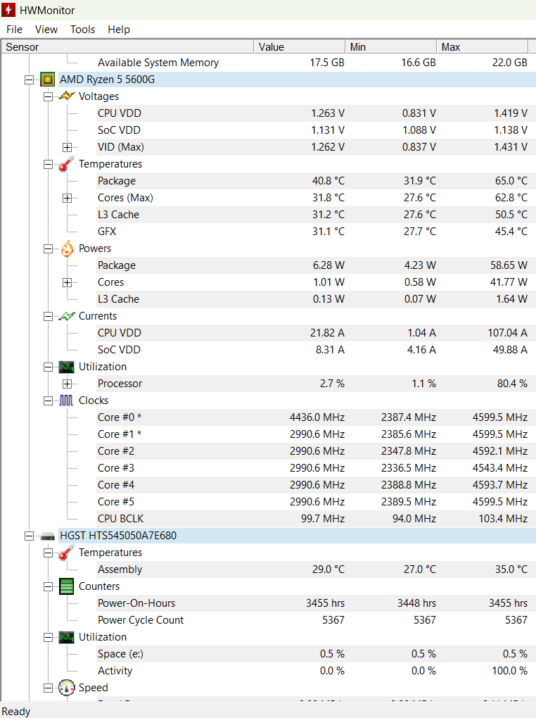

Die Lautstärke ist nicht extrem, aber sie stört mich dennoch etwas. Der Lüfter dreht i. d. R. im Bereich [1.250; 1.300] U/min. Wie bereits erwähnt: der Low-Noise-Adapter ist verbaut. Im Bios (Version 1.7) ist der Lüfter auf "Silent" eingestellt. Anbei habe ich Screenshots hinterlegt, die den Temperaturverlauf zeigen. Zum Zeitpunkt der Aufnahme lief der PC seit etwa 10 Stunden durchgehend. Im Moment der Aufnahme war auf dem Computer geöffnet: Outlook, Word, Chrome (5 Tabs), Microsoft-Teams und das entsprechende Programm zur Temperaturüberwachung. Das entspricht auch in etwa meinem regelmäßigen Nutzerprofil. Innerhalb dieser 10 Stunden wurde irgendwann mal Maple (Programm, das mathematische Berechnungen durchführt und Grafiken modelliert) heruntergeladen und installiert. Während des Installationsprozesses ging die Temperatur kurzzeitigt hoch und der Lüfter drehte höher.
Bis vorgestern wusste ich nicht, dass es sowas wie eine Lüfterkurve gibt; habe mich natürlich gleich ins BIOS geschlichen und danach gesucht - leider kann ich hier nur vier Temperaturpunkte inklusive der bei Erreichen dieser Punkte auszulösenden, prozentualen Drehgeschwindigkeit einstellen sowie eine "kritische Temperatur".
Die Tage hatte ich mal "Fancontrol" heruntergeladen und konnte dadurch feststellen, dass ich eine Drehgeschwindigkeit von ca. 1.000 U/min für gut empfinde - das ist mir leise genug. Nun weiß ich aber nicht, wie ich die Temperaturpunkte im BIOS einstellen kann, sodass sich der Computer nicht verabschiedet. Ich habe nicht den Hauch einer Ahnung, was ich dem Gerät auf Dauer an "unproblematischer" Temperatur zumuten kann, ohne, dass das Gerät Schaden davon nimmt. Mit dauerhaft meine ich: 7-10h täglich, mindestens 5 Tage die Woche. Wenn mir jemand weiterhelfen könnte, wäre das super! Generell wäre es super, wenn sich jemand die Werte auf den Screenshots anschauen und mir sagen könnte, ob das so passt oder ob ich mir Gedanken machen muss bei irgendwelchen Werten...

Bitte verwende statt "HWMonitor" einmal das hier: Klick
Fancontrol ist schon einmal ein guter Ansatz. Die Lüfterkurve im BIOS würde ich grundsätzlich nur für den CPU-Lüfter verwenden. Alles andere geht problemlos in Fancontrol.

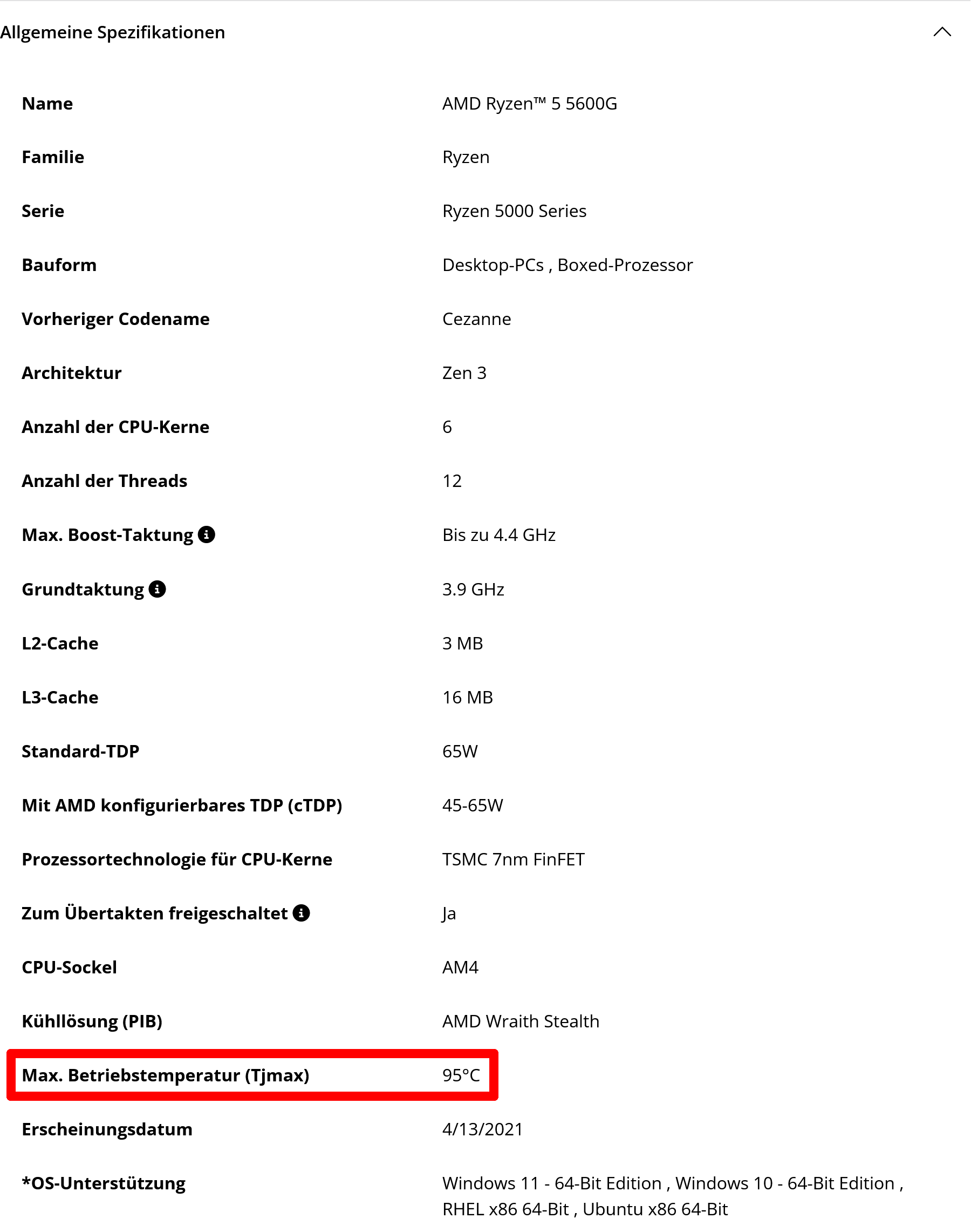

Maximale Betriebstemperatur des 5600G ist 95 °C:
https://www.amd.com/de/support/down...d-ryzen-5-5600g.html#amd_support_product_spec
Also sind deine Temperaturen im tiefgrünen Bereich und du hast entsprechend viel Spielraum für niedrigere Lüfterdrehzahlen. Könntest das z.B. so einstellen, dass der Lüfter bis ~80 °C mit den von dir ausgeloteten 1000 U/min dreht und erst danach aufdreht.
Spätestens ab der o.g. Maximaltemperatur von 95 °C sollte auch ein Sicherheitsmechanismus greifen, der Lüfter dreht sich mit maximaler Drehzahl und der Prozessor taktet langsamer (reduziert die Rechenleistung und damit die Leistungsaufnahme und damit die Wärmeentwicklung). Und wenn das nicht hilft, kommt die Notausschaltung. Dementsprechend kannst du eigentlich auch nichts kaputt machen.

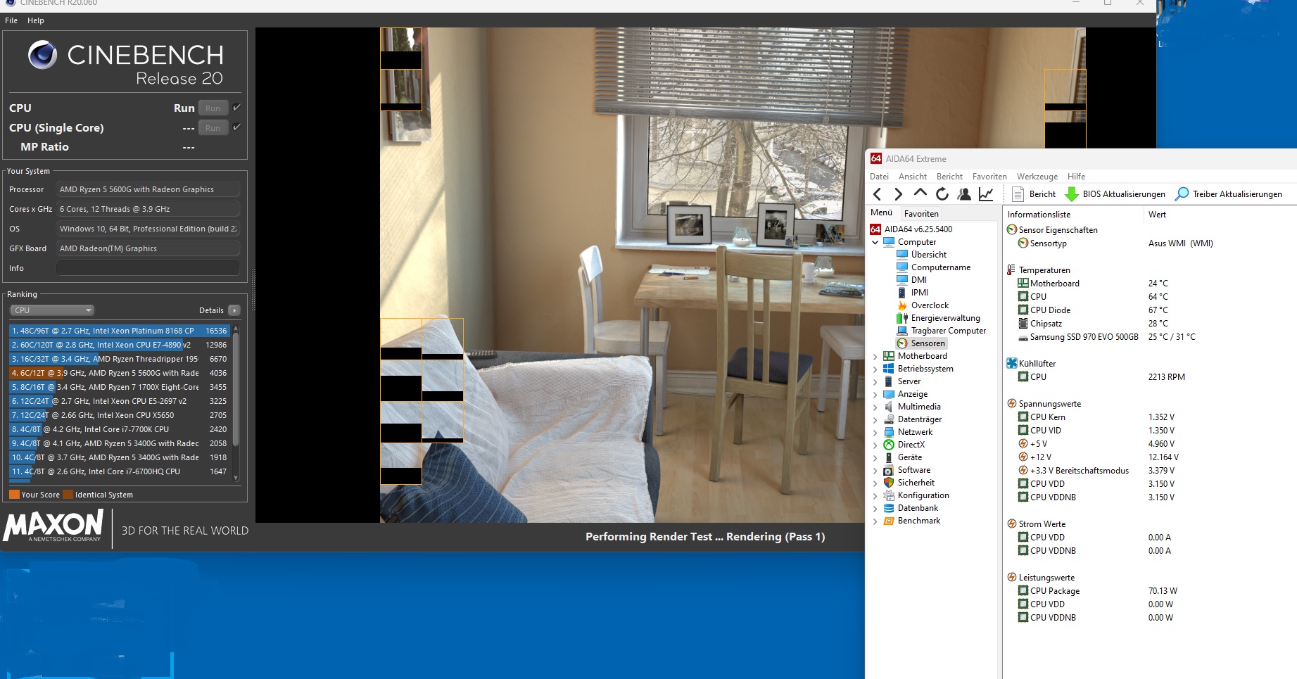

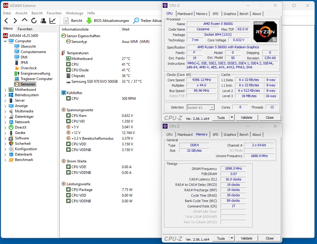

Gegenbeispiel. Meine Druckerkiste ist ein Asus x470 ATX Brett mit 5600g APU und dem AMD Boxed (Wraith Prism vom 3900X)
Einmal im UFI auf Fan Control - dann silent. Immer gute Temp und leiser.
Der Noctua ist wirklich enttäuschend....
Moment...gleich kommt Screen mit Cinebench
