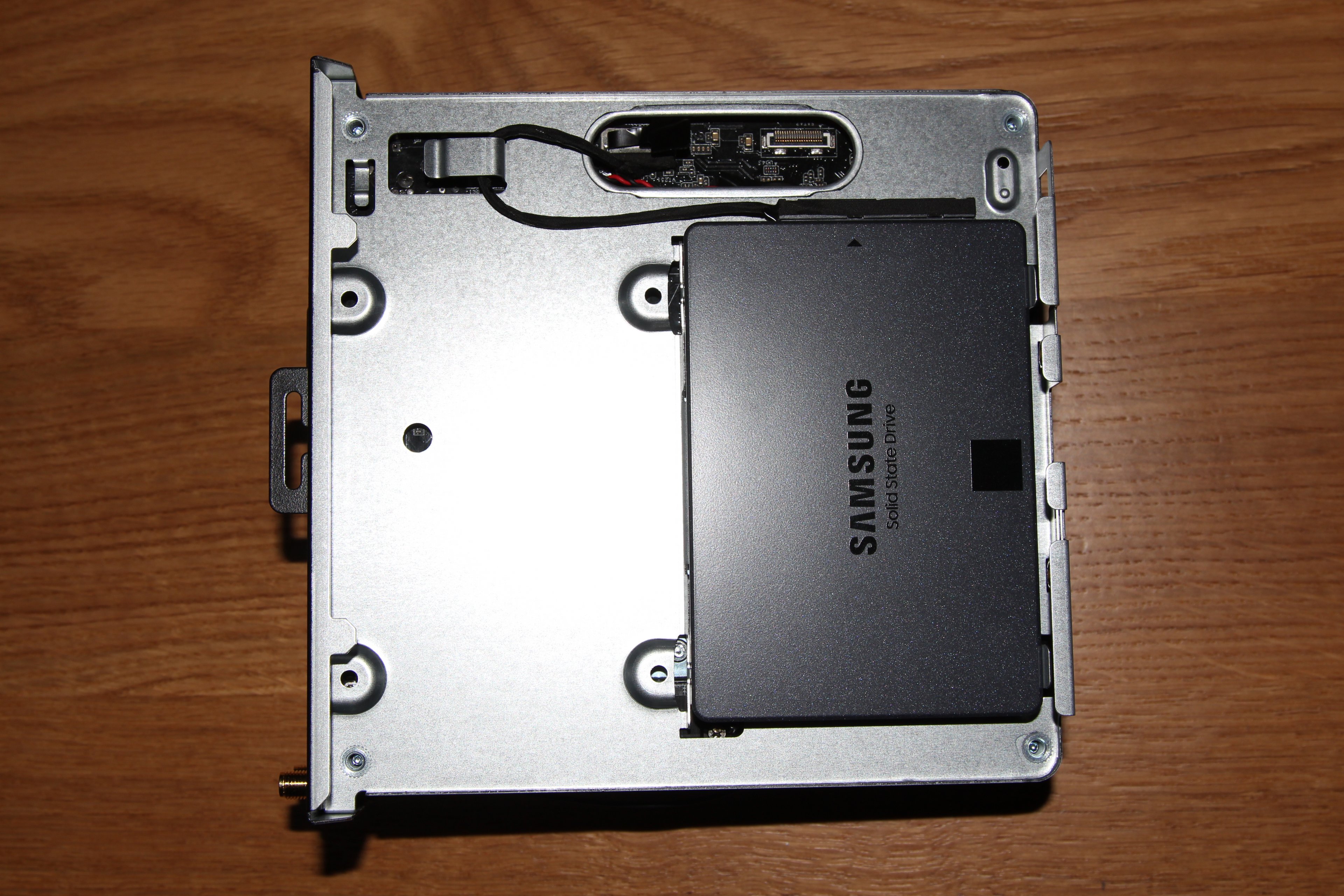

Montage:

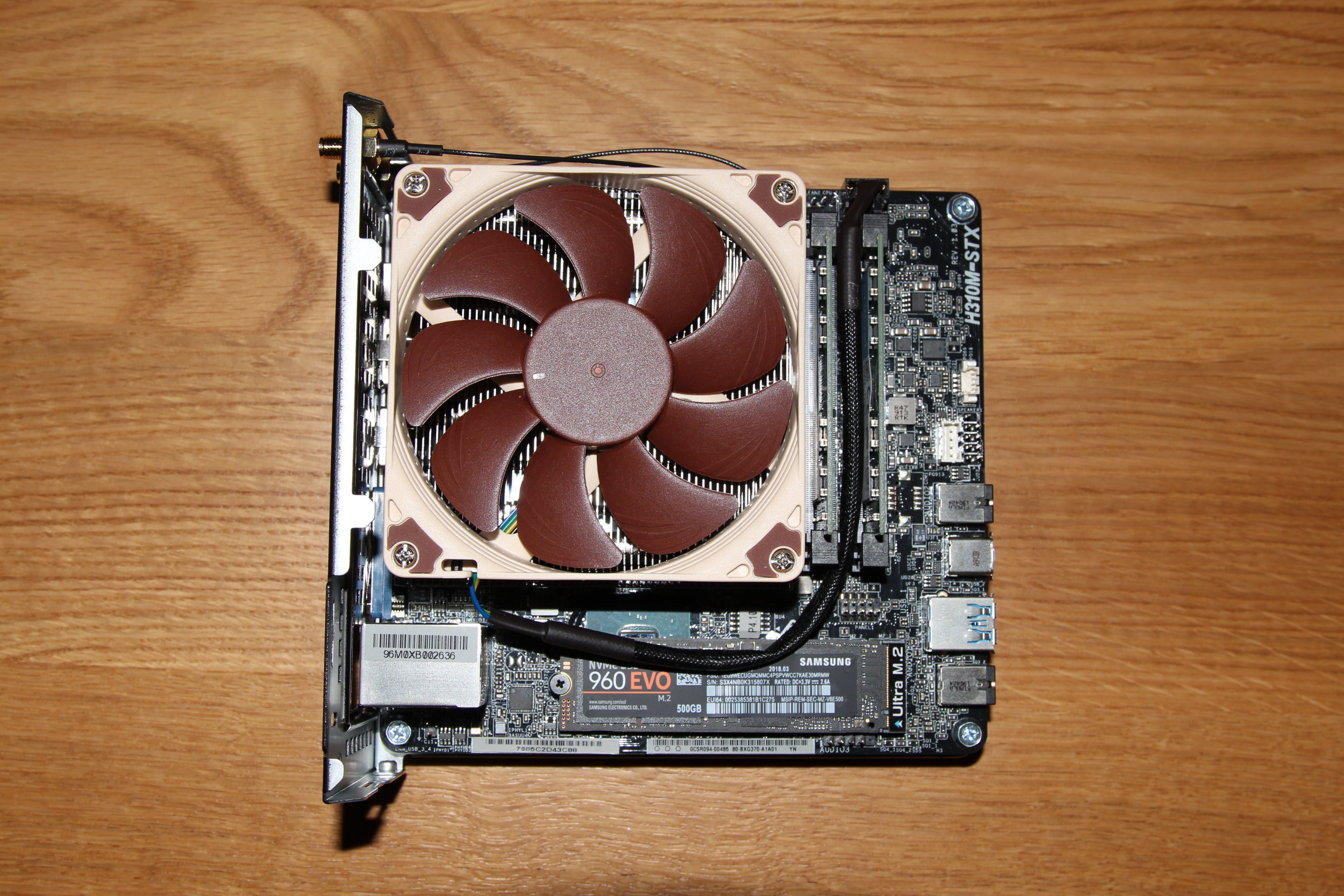

Die Montage ist denkbar simpel. Das Mainboard lässt sich mit dem Schlitten entfernen. Man kann dann ganz bequem die Bauteile verbauen. Beim AMD-System ist eine Backplate sowie ein kleiner Boxed-Lüfter enthalten. Das Intel-System hat weder Backplate noch Kühler inkludiert.
Möchte man einen potenteren Kühler verbauen, bieten sich z.B. Noctua NH-L9a-AM4 oder Noctua NH-L9i an. Beide benötigen den Ausbau des Mainboards, lassen sich aber problemlos verbauen.
Beim DeskMini 310 ist mir jedoch aufgefallen, dass sich das Mainboard verbiegt, da keine Backplate inkludiert ist. Wenn man eine zur Hand hat, kann man diese verbauen, Platz ist vorhanden.
Die Schrauben des Kühlers sind nicht vollständig angezogen, aber bereits jetzt verbiegt sich die Sockelplatte:
Beim A300 besteht dieses Problem nicht.

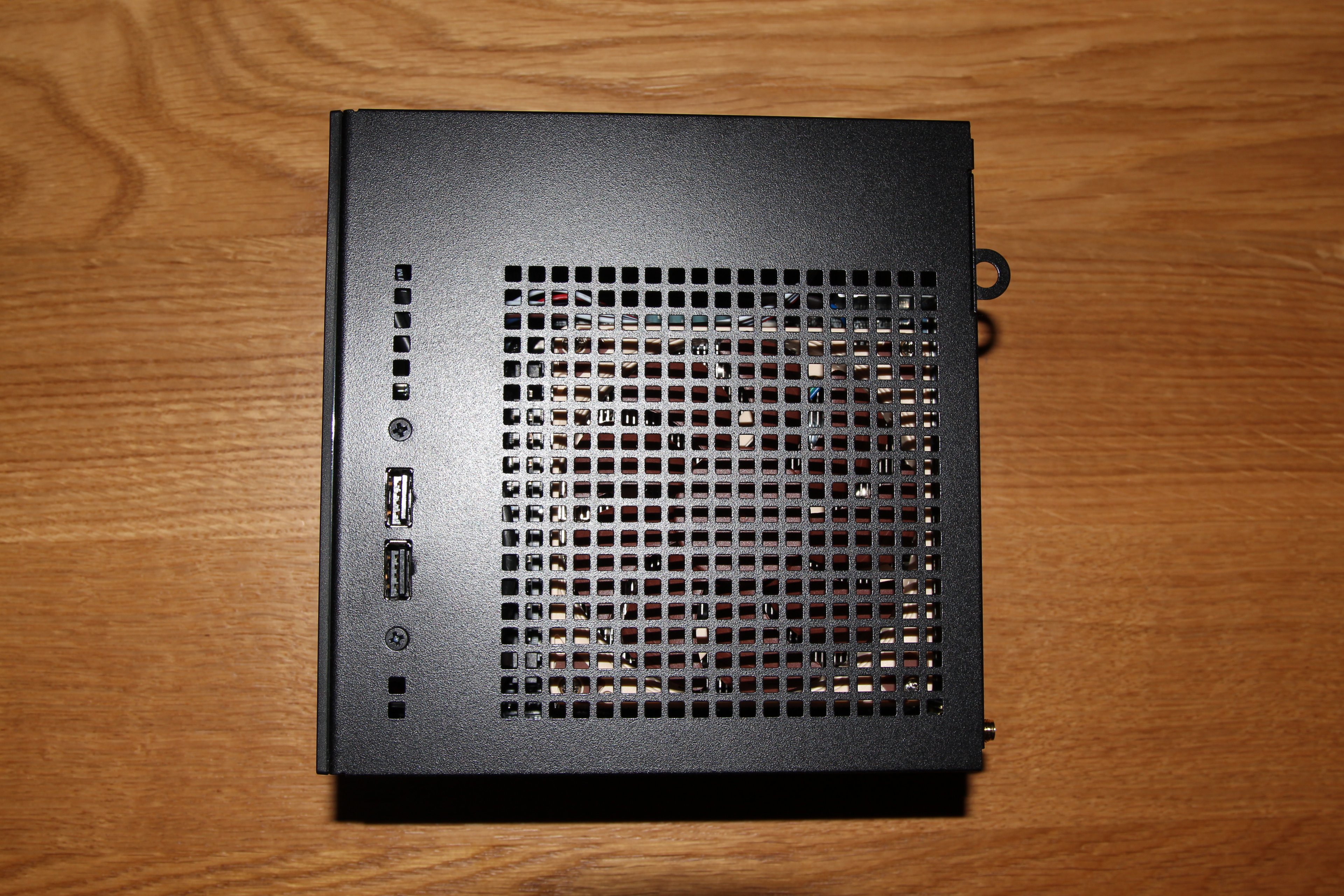

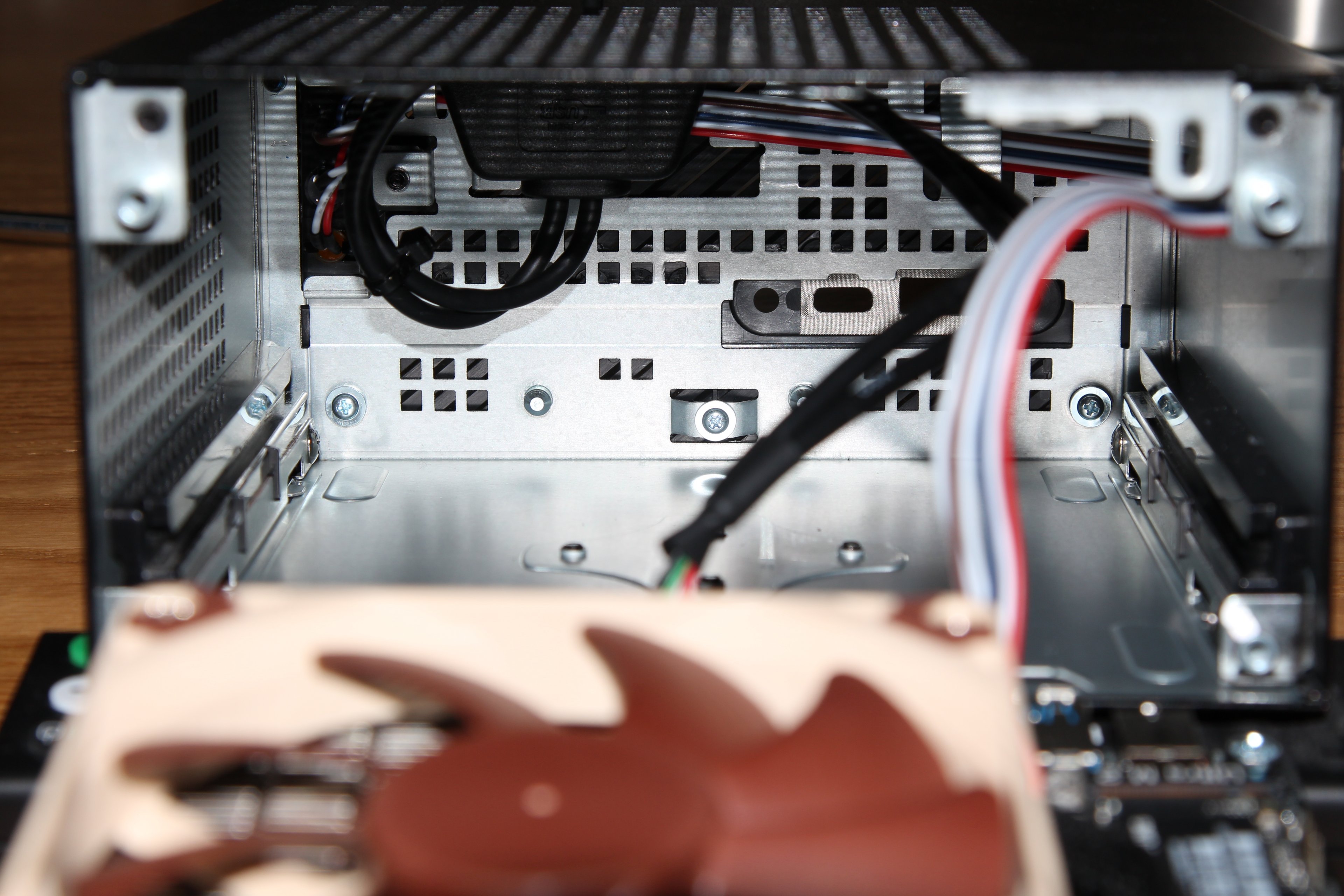

Montage USB:

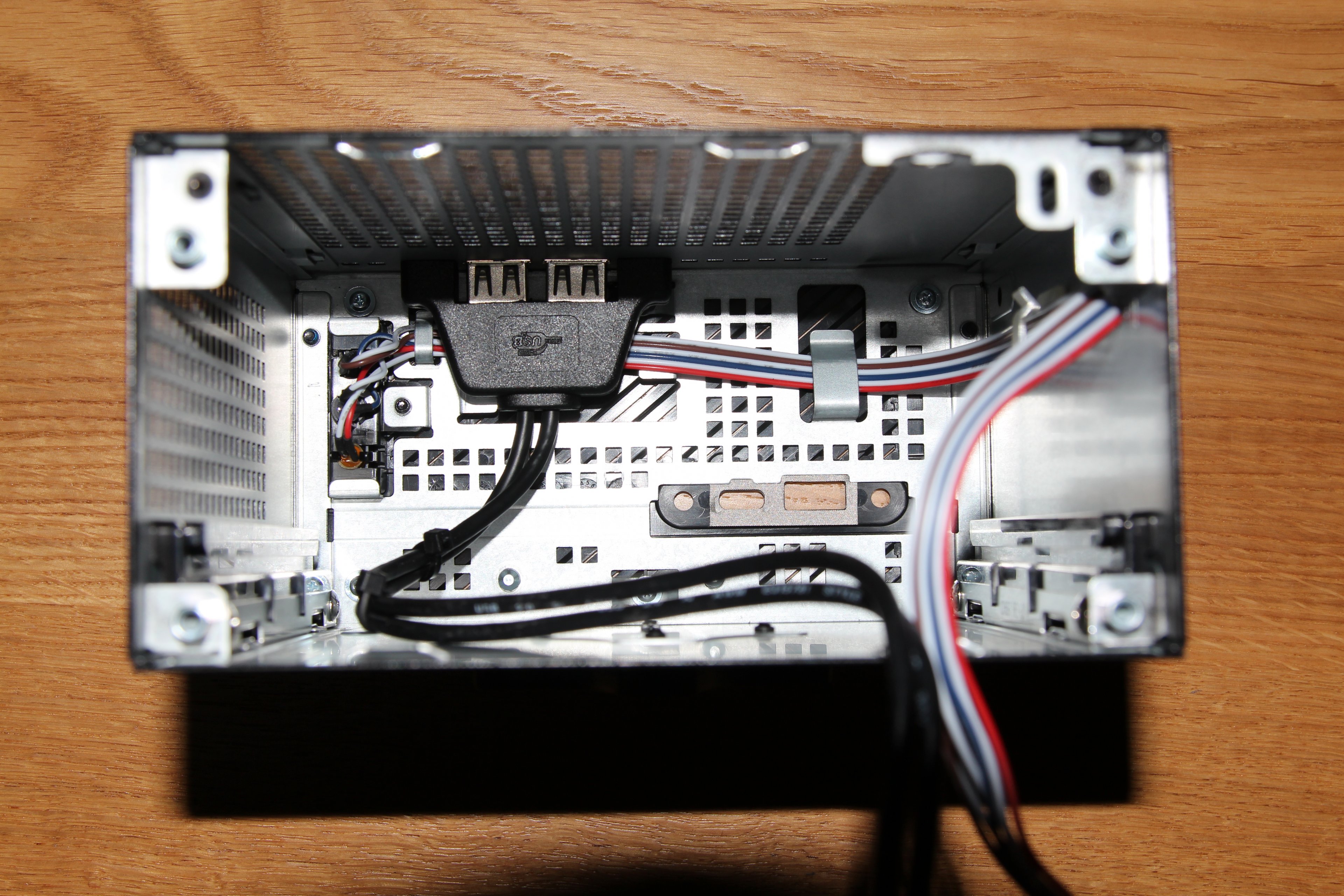

Die Montage der USB-Erweiterung ist hingegen sehr fummelig. Zwischen Adapter und Board befindet sich nicht viel Platz und beim Intel-System ist der Pin-Header direkt daneben platziert, was die Montage nicht vereinfacht.
Ich behelfe mich hierbei mit einem Kabelbinder um für die Montage das Kabel zu fixieren. Beim AMD-System sitzt der Anschluss seitlich, was die Montage etwas vereinfacht; es ist aber dennoch fummelig.
ASRock hätte, ehrlich gesagt, direkt diese Anschlüsse an der Front des Boards verlöten sollen. Denn Anschlüsse sind Mangelware!
