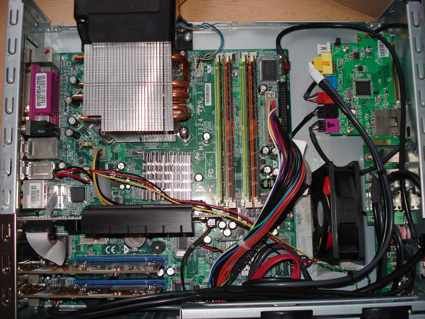

Also das Gehäuse wird eigentlich garnicht belüftet ist ein HTPC, im Betrieb meine ich wenn ich nen Film schaue, so wenn der Rechner nur läuft kommt sie auch schon auf 80 °C angezeigt wird die Temperatur für den Treiber von ATI Catalyst welcher bei der Karte einer Sapphire-Radeon-HD4550 beigelegen hat.
Das Problem ist, das im Gehäuse nicht so richtig Platz für eine Lüftung ist, kann man einfach einen Lüfter auf den Kühlkörper der Grafikkarte packen? Wobei da nicht recht viel Platz ist: Gehäuse geöffnet ohne Grafikkarte
oder einfach so laufen lassen??? Würde überhaupt eine andere Karte mit Lüfter helfen?

so habe mir heute nen 80er Lüfter gekauft.
Leider passt er nicht auf den Kühlkörper der Grafikkarte, darüber geht garnichts, da die Bauhöhe zu gering ist.
Habe das Teil wo Platz war hingestellt, ich muss aber sagen, dass ich nun von 90 °C auf 62°C beim schauen von Filmen gekommen bin, also eine deutliche Verbesserung.
Vom Geräusch her merke ich nichts wobei er sogar mit 1500 U/min läuft.
DANKE
