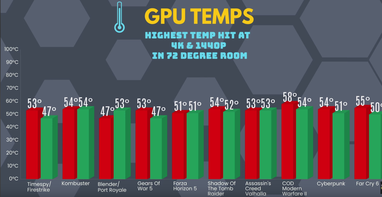

Du hast ne PNY 4080, das ist eine der leisesten 4080 die es gibt. Normalerweise sollte da Ruhe sein.
Reaktionen: NerdmitHerz

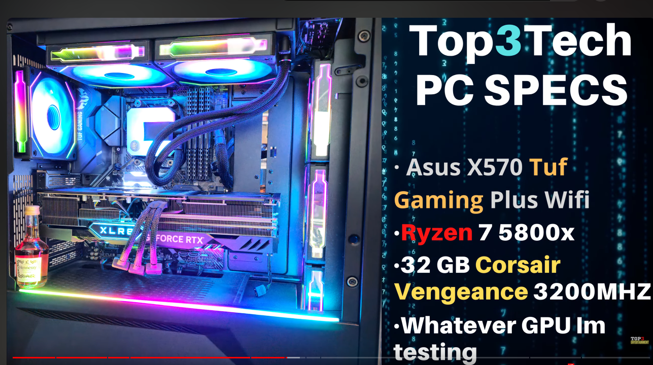

unabhängig dass der typ im video einen 5800x + 240mm AIO hat, sollte die PNY RTX 4080 vom TE
auf den temperaturen von dem typen liegen
tut sie dass nicht dass ist entweder kein airflow da (was ich vermute) oder der 13700f heizt das gehäuse auf und der noctua ist falsch eingestellt
Wenn die Karte "stock" läuft, liege ich 10° darüber. Noctua falsch eingestellt meint was genau?
du solltest stock auf den ähnlichen werten (1 - 5°C) werten liegen
denn 10°C unterschied ist eher kein airflow und/oder allgemein lüfter falsch eingestellt
