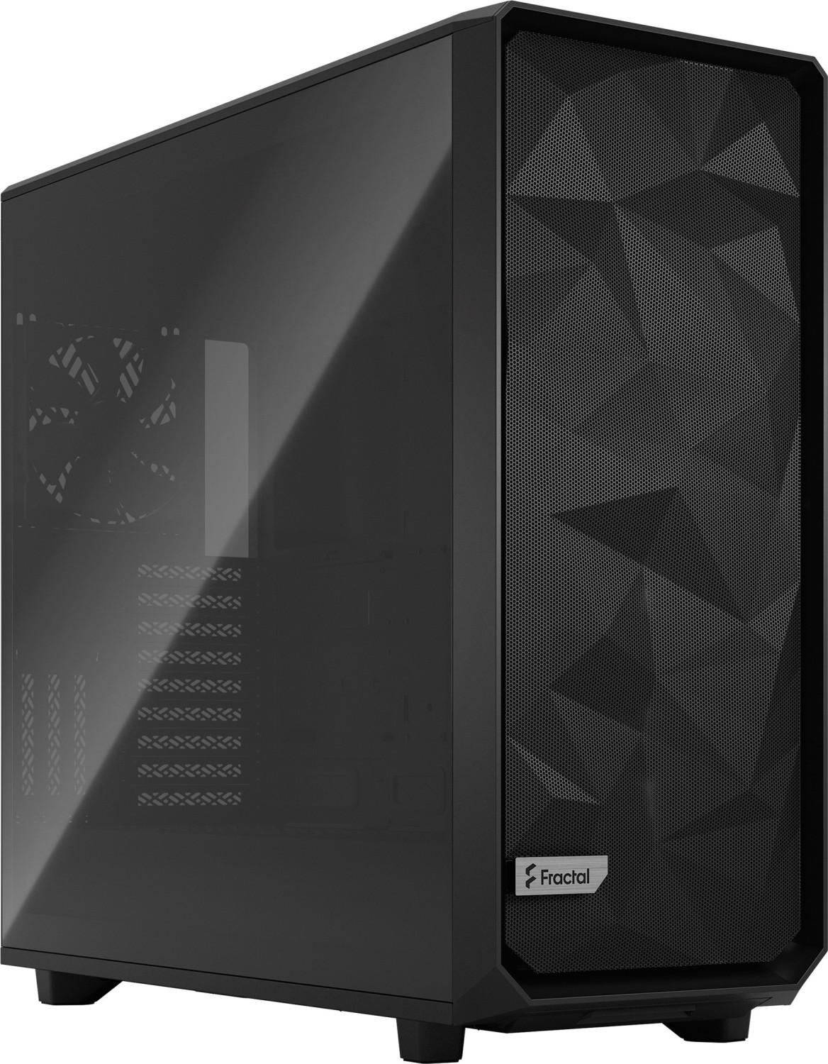

Wir haben nun mittlerweile 3 User inklusive mir selbst, die dir gesagt haben dass Gehäuse vorne geschlossen ist.
Wenn es offen wäre, dann hättest eine Mesh-Front:
Fractal Gehäuse bei dem die Front lutftdurchlässig / mesh hat
Beispiel: Fractal Design Meshify 2 XL Black TG Light Tint, Glasfenster
geht natürlich auch jedes anderes gehäuse
Vor allem hätte er es schon lange selbst testen können, es reicht einfach nur die Gehäuseseitenwand zu öffnen. Dann sieht man sofort ob es ein Problem mit dem Airflow bzw Gehäuse ist oder der Hardware allgemein.
