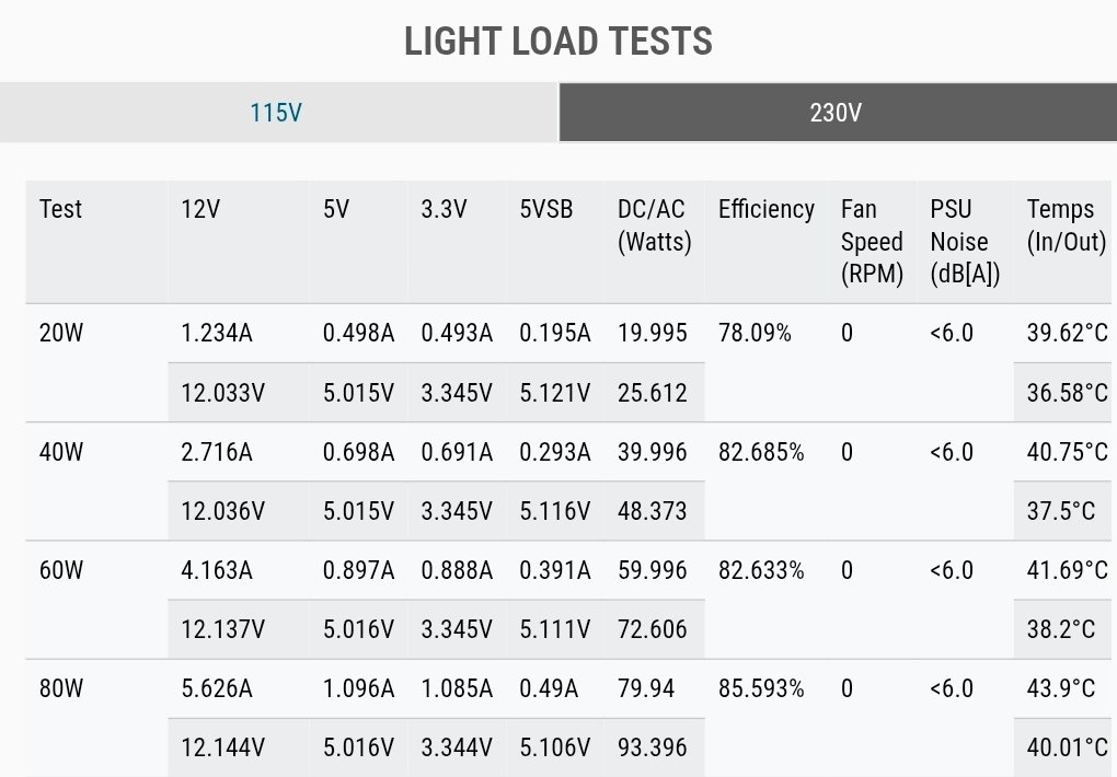

Ich weiß es nicht mehr genau, aktuell ein Sharkoon P20 Gen1 850W, dazu aktives JEDEC Profil (4.800MT/s) und C-States.
So schlecht ist das P20 Gen1 im Lightoad Test jedenfalls nicht.
Die Netzteile die ich hier habe, haben am Ende auch nur ein paar W Unterschied, ~20W waren es aber vom Besten (das 350W) zum Schlechtesten, so ein Bronze 450W sehr sehr günstig Markenteil, das ist aufn Schrott gewandert, wollte der Händler nicht zurück und hat mir den Kaufpreis erstattet ohne Rückversand bei 40€...
Früher hätte ich noch Messgerät gesagt aber die sind mittlerweile auch oft in der Lage PC Netzteile richtig zu messen.
Ich habe mein Messgerät zumindest einmal mit dem eines Arbeitskolegen verglichen und die Werte waren bei uns quasie gleich, das wäre noch ein Ansatzpunkt.
Ich behaupte aber mal nicht, das meine Werte richtig sind, ich kann für mich mit dem Messgerät nur Unterschiede sichtbar machen, ob das Endergebnis richtig ist, kann ich nicht überprüffen aber das olle Messgerät wurde damit beworben PCs richtig zu messen bis runter zu 1W, um z.B. ERP überprüfen zu können.
