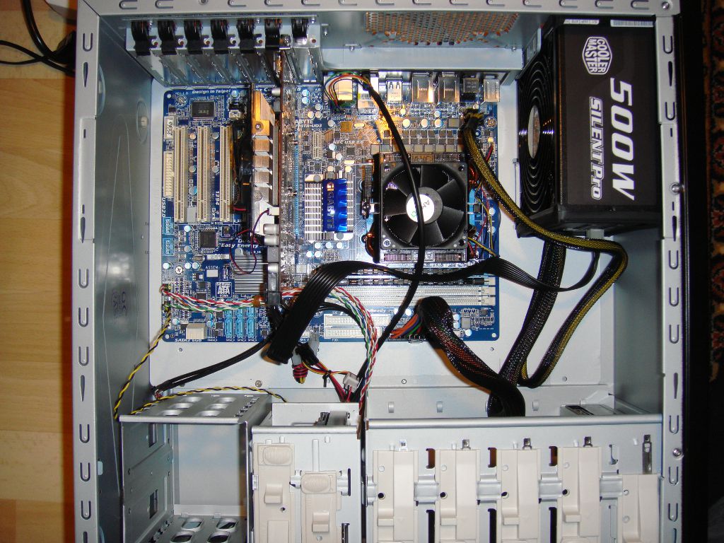

So hier mal ein Bild. Wenn ich noch was hochladen soll, dann gebt Bescheid.
Das mit dem + und - sollte nun stimmen.

EdgarT schrieb:
Den großen (ca. 12x2) ATX-Stecker hast du angeschlossen? Da, wo der sein müsste, hängen so viele Kabel 'drüber, dass ich es nicht erkennen kann.
Ja, der ist angeschlossen.
Wo könnte denn der Fehler liegen?

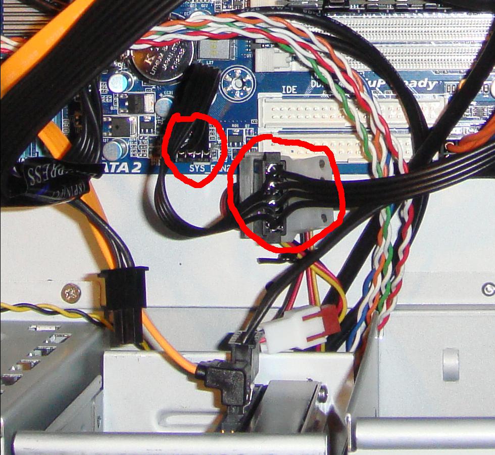

Ich habe mal einen Ausschnitt vergrößert und zwei Stellen markiert. Die zwei weißen Stromstecker kommen vom Gehäuse, an einem habe ich ein Ende eines Netzteilkabels angeschlossen. Ein Ende geht an SysFan2.

Steck mal Laufwerk, Festplatte und USB-Stecker (falls schon angebracht) ab.
Dann müsstest du folgendes haben:
1. ATX-Stecker + kleiner 2x2-Stecker direkt daneben
2. CPU-Stecker (oben rechts von der CPU auf dem Bild)
3. F_Panel-Stecker
4. CPU-Lüfter-Stecker
5. Netzteil einschalten und anschließen ^^
Und mach' bitte wieder ein Foto, damit man das mal alles ohne "überflüssige" Kabel (Laufwerke) sieht ;)

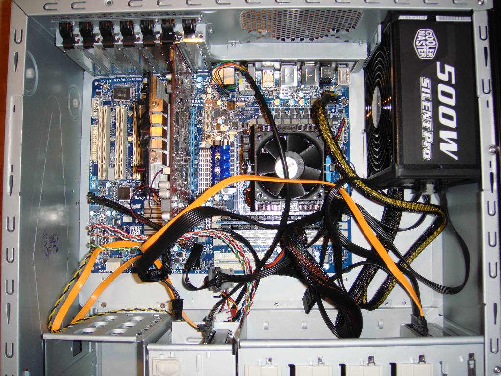

So alles abgemacht und nur die Sachen angebracht die du meintest. Passiert aber nichts. Im Anhang ein Bild.
Sehe gerade Audio ist noch angeschlossen (ac97).
EdgarT schrieb:
OK, vielleicht habe ich auch was vergessen. Hier mal zwei Listen mit benötigten Kabeln:
http://www.pc-typ.de/pc-zusammenstellen/pc-kabel-verbinden/
http://board.gulli.com/thread/10043...uen-kurzes-uebertaktungstutorial/#post7666105
CPU sizt richtig (Hebel auch umgelegt, damit das fest sitzt)? RAM sitzt richtig fest? Langsam werde ich ratlos...
CPU sitzt
RAM ist fest
Das Gehäuse hat solche zwei Stecker:
Einen verbinde ich mit dem Netzteil. Funktioniert trotzdem nicht. Kann es sein das etwas defekt ist?
Sitzt der richtig fest? Ich hatte beispielsweise, das man da mit "Gewalt" den Stecker in den passenden Stecker (??? ^^) stecken musste, damit das richtig sitzt.
Ansonsten musst du noch auf andere Antworten hoffen bzw. warten, denn ich weiß nicht weiter...
