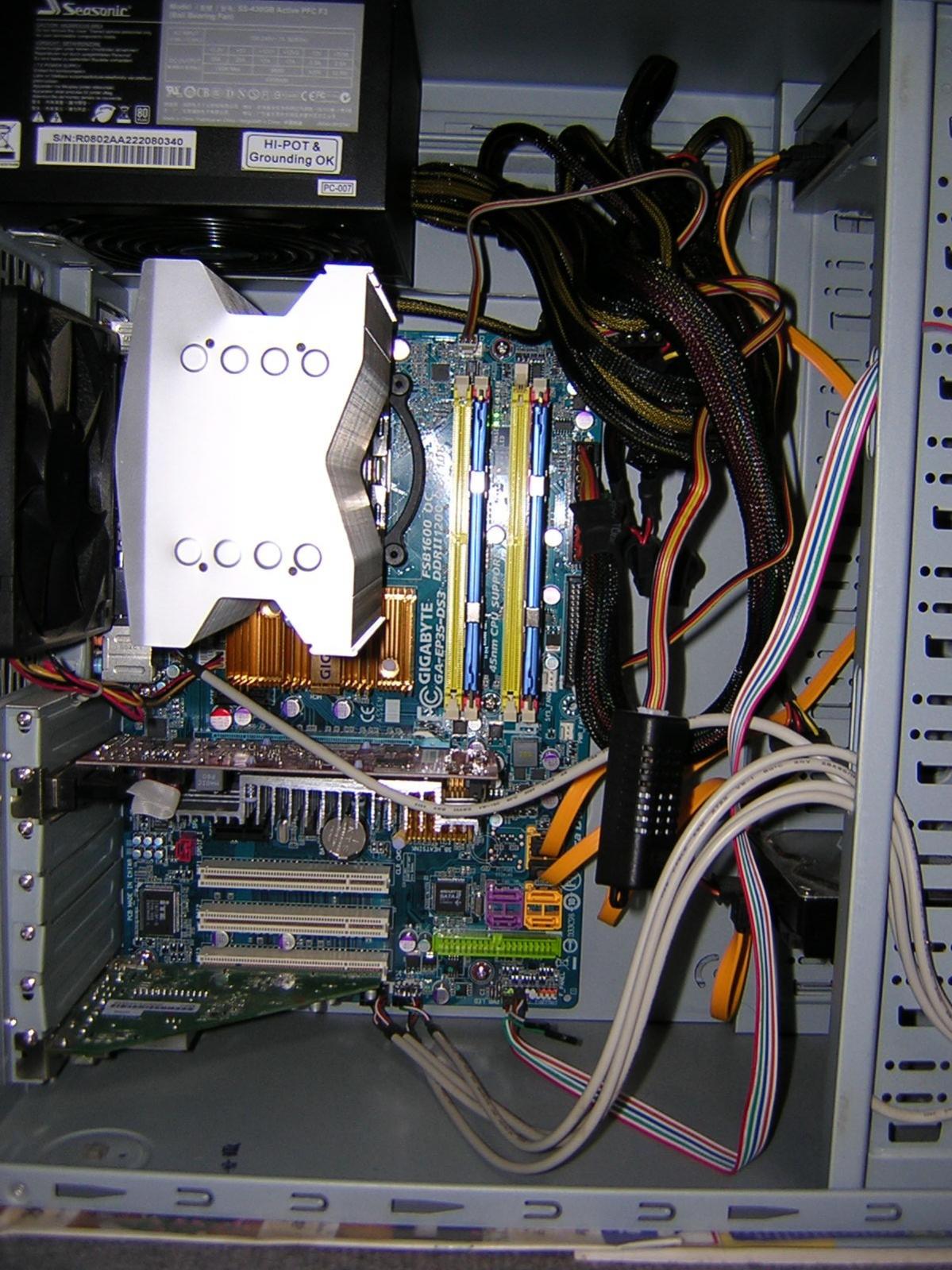

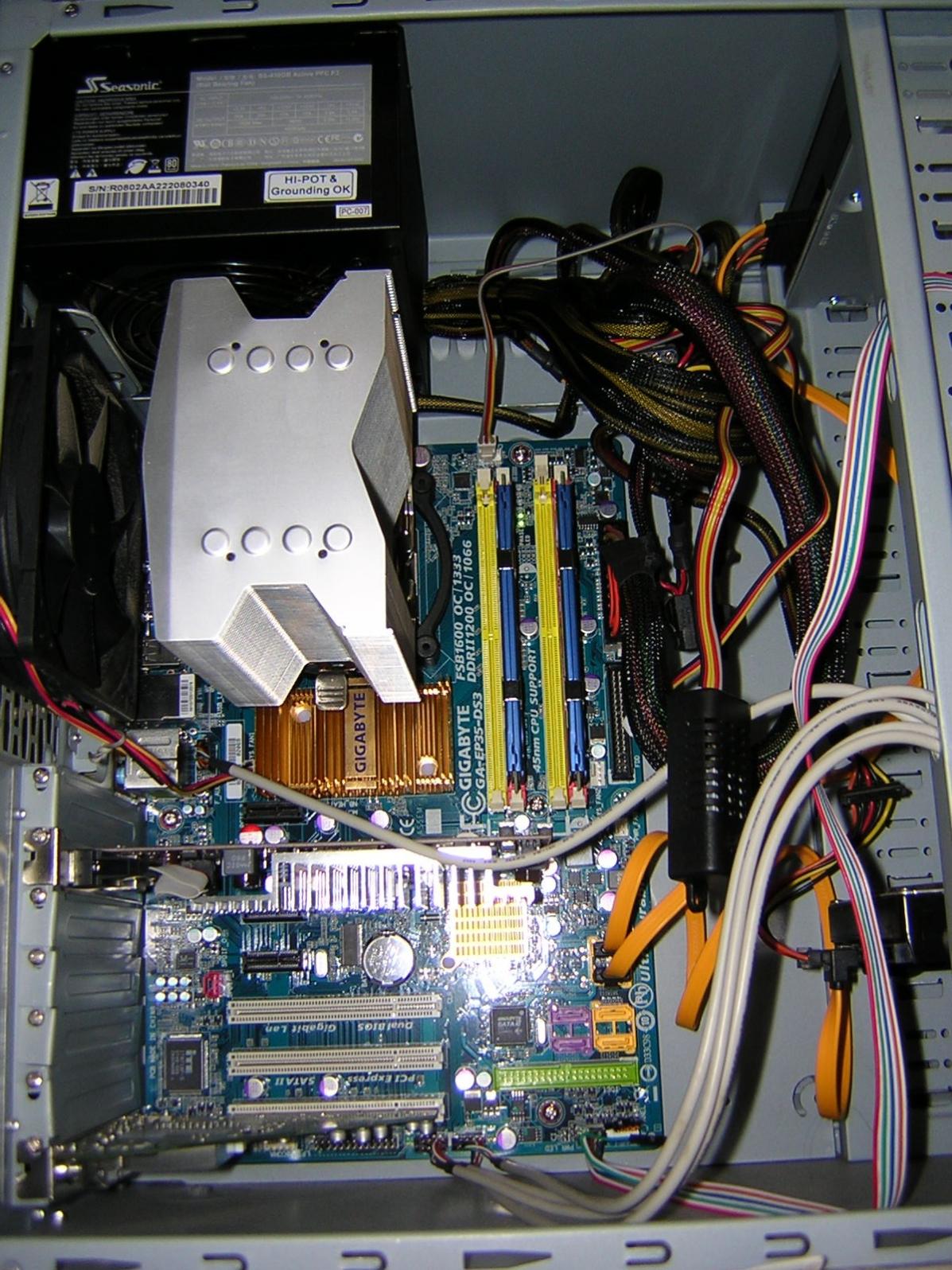

Also mit dem Case kann ich dich beruhigen, ich habe es auch und der Clockner passt - ca. 1-2 cm bleiben zur Gehäusewand.
Die Montage auf dem Gigabyte EP35 war recht fummelig, wegen dem "Clip" über dem Northbridgekühler und das soll auf dem Asus ähnlich sein, wenn ich mich recht erinnere. Musst dich mal durch die Threads hier wühlen.
Ansonsten halte ich von Empfehlungen nicht so viel, die Entscheidung kann dir keiner abnehmen, aber der Clockner läuft bei mir auf einem E8400 "passiv". Kein OC und nur einen S-Flex 800er im Verbund mit dem Seasonic im Heck reichen vollmommen aus. 32°-35° im Idle, Last je nach nach Anwendung nicht über 58° mit beiliegender Wärmeleitpaste. Bei der Blue Edition (die ich nicht habe) ist übrigens nur der Lüfter ein anderer und es gibt ein Metal Pad statt Paste.
So sieht er im Sharkoon eingebaut aus - it's your choice! ;)
