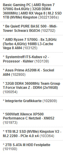

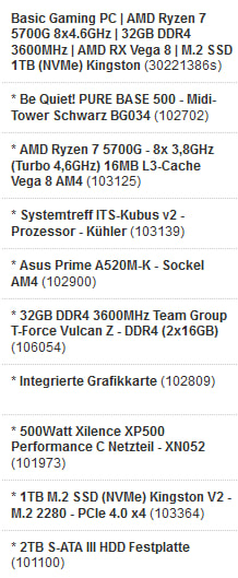

Ich habe mir einen PC bei Systemtreff zusammengestellt, der für meine Arbeit (Office, Internet, ein bisschen Lighroom, u.ä.) eigentlich in der Zusammenstellung gar nicht notwendig gewesen wäre, da hätte es wohl auch ein leistungsschwächerer PC getan. Nun gut, ich habe ihn jetzt so wie er vorliegt. Anbei ein Screenshot der Zusammenstellung.

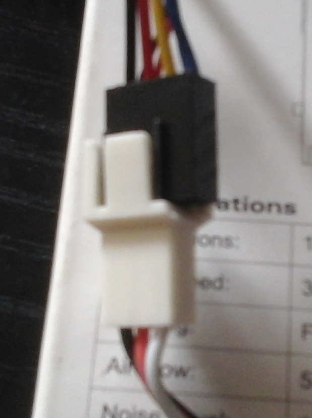

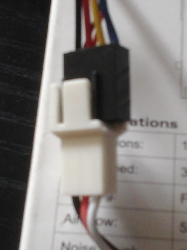

Ich habe es nicht so mit Kameras und keine SmartPhone ...aber man kann vieleicht doch erahnen wie ich es meine mit den wegschnibbeln ...rechte Seite. :D
Wenn einem das zu heikel ist, steckt man sowas dazwischen
https://geizhals.de/482824949
Dadurch hat die Buchse dann keine Umrandung mehr.

Well... du hast günstig gekauft :D
Laut Handbuch ..
https://dlcdnets.asus.com/pub/ASUS/mb/SocketAM4/PRIME_A520M-K/E16800_PRIME_A520M-K_UM_WEB.pdf?model=PRIME A520M-K
Gibt es auf den Mainboard nur 1 Anschluss für den CPU Fan.
Die anderen beiden werden wohl mit den vollen 12Volt ungeregelt übers Netzteil betrieben ...sind
über FanControl also nicht zu steuern.
