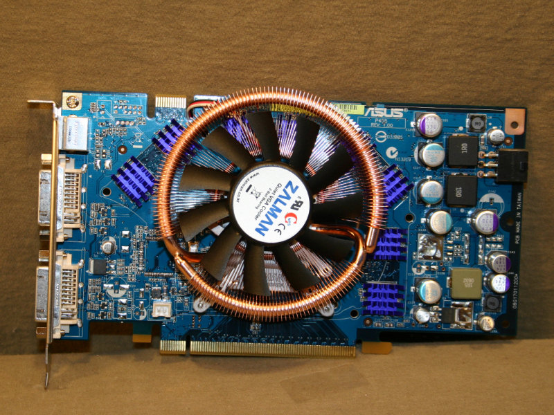

So da ich doch etwas ungeduldig bin :D und mein Local Dealer den Kühler da hatte (leider etwas teuer) Konnte einfach nicht widerstehen :freaky:
Temperatur ist rapide gefallen von ca. 52-54° auf 34-37° und ist nun schön leise und das obwohl der neue Lüfter momentan auf 100% läuft. (Alles im Office Betrieb)
Der Stromanschluß passt leider nicht auf die Asus Grafikkarte, dort ist nur ein 2 Pin Stecker und der Zalman Lüfter hat 3 Poligen. Also erstmal direkt auf dem Mainboard als System Lüfter angeschlossen.
