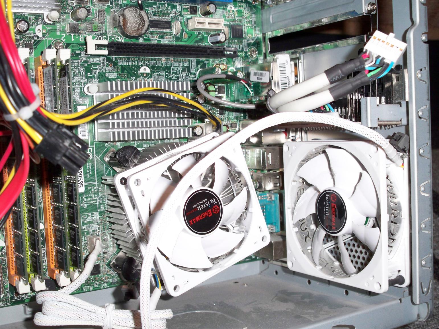

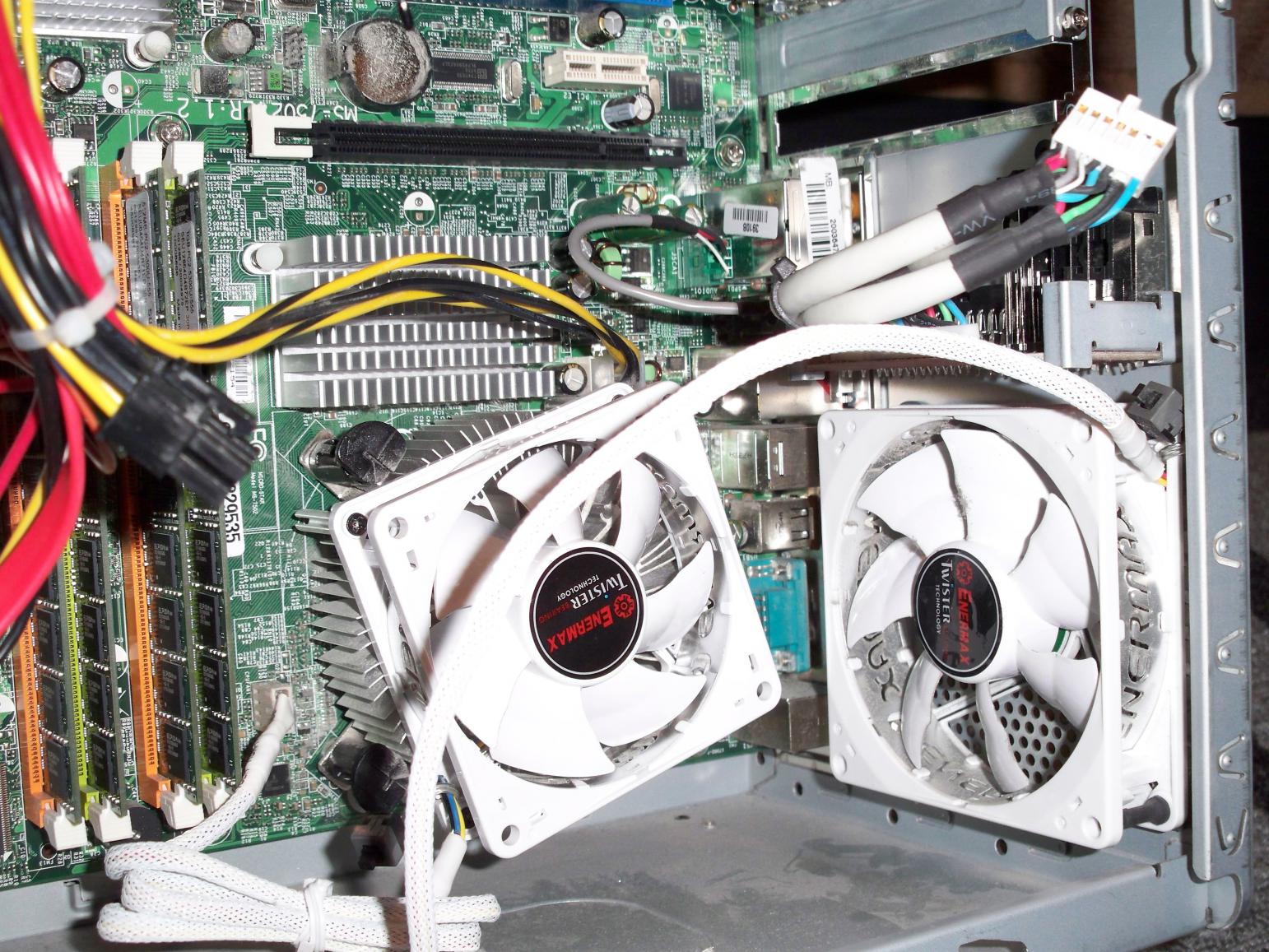

Vielen Dank für eure Vorschläge, ich hab noch ein Bild angehängt dass die Platzverhältnisse zeigen soll und wie die Konstruktion momentan aussieht. Ich hab halt ziemlich wenig Platz nach unten weil die CPU unten angebracht ist. Oben fehlt noch an dem schwarzen PCI-E Steckplatz die Grafikkarte die hatte ich da ausgebaut. Und auf dem CPU Lüfter ist momentan noch so ein Ansaugtrichter drauf, der kalte Luft direkt von draußen ziehen soll.

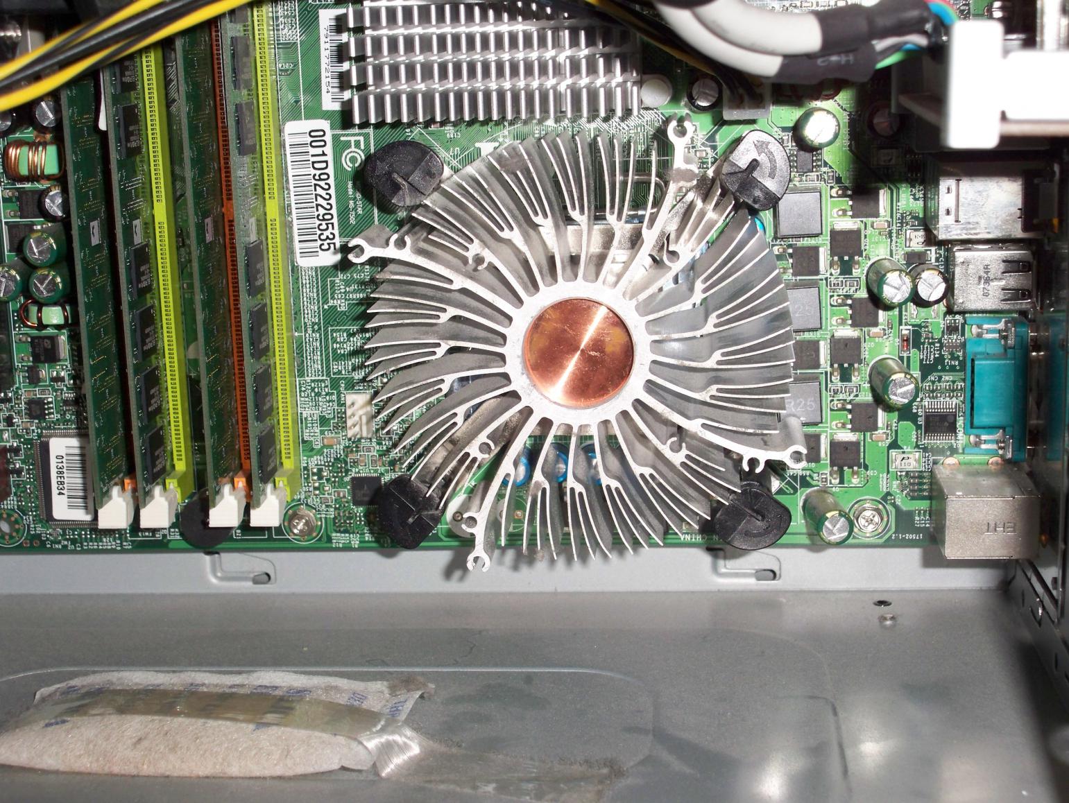

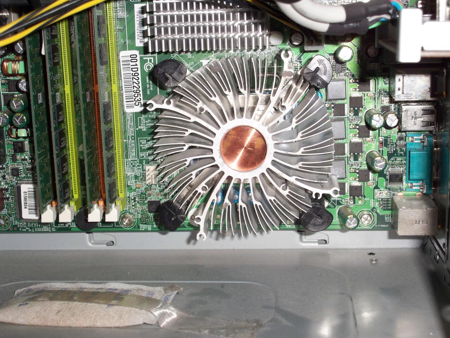

Es ist ja auch nicht der Boxed Lüfter drauf, sondern ein würde ich mal sagen leistungsfähigerer Enermax, was dann ja eigentlich die Situation verschlechtert. Als Kühlkröper ist das drauf was ich angehängt habe.

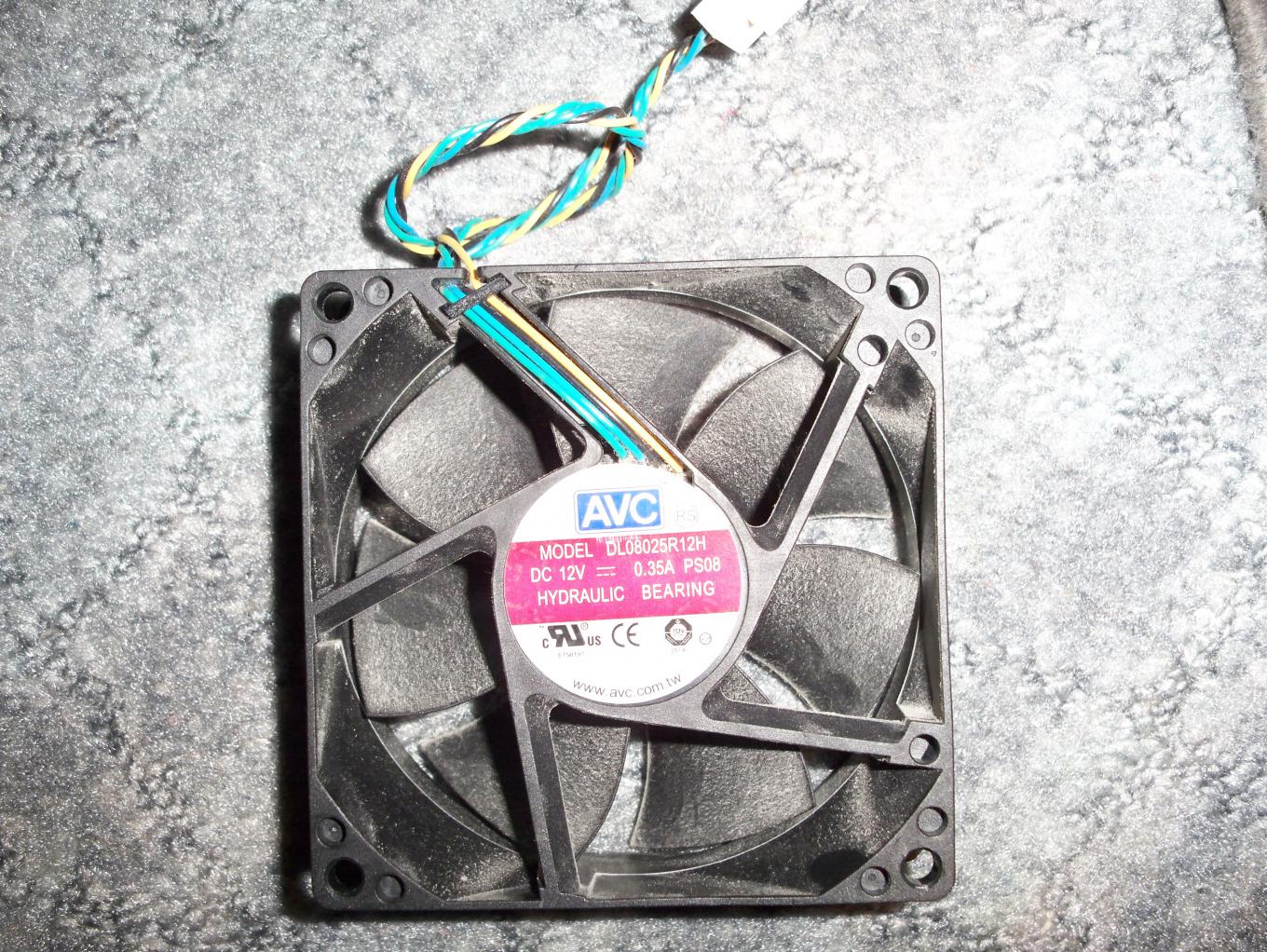

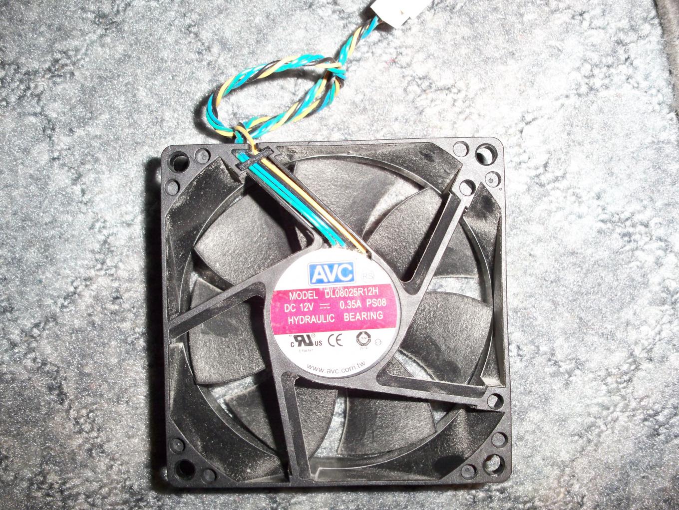

Der Lüfter von damals war auch nicht wirklich Boxed, weil da müsste doch normalerweise Intel draufstehen. Bei mir steht aber AVC drauf. Der ging übrigens bis 3000RPM da wars dann neme so lustig.

Ich glaub ich tendier eher zum Arctic Cooling Freezer 7 Pro, solang der gut kühlt und noch einigermaßen leise ist. Wie siehts eig so von den Maßen aus, also so ungefähr was sich nach dem Bild oben beurteilen lässt.
Bei Arlt kostet der Freezer 20€.
Ich hab aufjeden fall keine Lust alles auszubauen damit ich hinten ans Mobo ran komm, und sowieso ich glaub nicht das die großen Lüfter ala Mugen 2 bei mir reinpassen, weil meine CPU unten und nicht oben is.
Ok danke, in welche Richtung sollte deiner Meinung nach der Lüfter zeigen. Der 92mm Lüfter hinten am Gehäuse bläst nach draußen.
Bei den 92mm-Kühlern solltest kaum Kompatibilitätsprobleme bekommen, es sei denn, es ist ein Desktop- oder HTPC-Gehäuse.
Naja, der Lüfter ist von Werk so montiert, dass er kaltluft durch den Lüfter ansaugt und durch die Lamellen zum Kühlen presst. Also tendenziell so, dass der Luftstrom zum Hecklüfter zeigt.
