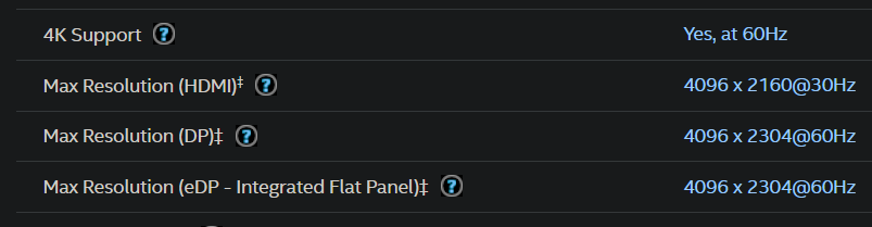

VictorVogel schrieb:
  • Mainboard: Marke ASUS und 2x DP1.4 für Option auf 2x 4K 60 Hz Monitore
Die maximale Auflösung, die die iGP schafft ist begrenzt. Es könnte sein, dass du nur einen 4k Monitor per DP nutzen kannst, der andere müsste per HDMI laufen.

coxon schrieb:
[IMG]https://www.computerbase.de/forum/attachments/1615647959047-png.1054116/[/IMG]
Diese Intel Spezifikation habe ich auch gelesen. UHD 630 schafft nur mit DP die 4K Auflösung, HDMI schafft nur WQHD. (alter HDMI Standard). Aber das dieses ASUS Board den für den 10000er Intel passenden B460 Chipsatz hat, und gleich 2x DP1.4 besitzt, gehe ich davon aus, dass die UHD630 an beiden DP Ports die Spezifikation von 4K schafft. Aber meine Annahme kann natürlich falsch sein. Weiß aber auch nicht, wie ich das ohne es zu testen herausfinden soll.
