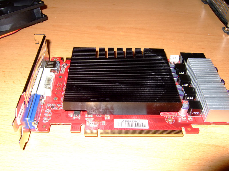

nein, schlimmer, die Palit. Kühlkörper war aus Alu ohne Heatpipes oder Kupfer. Lüfter ein dünner 92mm Brüllwürfel.
Jetzt hab ich mir einen Kühler von der Gainward GLH für einen 10er im Forum geschossen (2 Heatpipes, Kupferlamellen), als Lüfter ein Scythe Kama PWM (92mm, 2500U/min). Der läuft jetzt (750/1900 bei 0,925v) auf bis zu 2100U/min, hält die Karte dabei unter 75°C. Im Leerlauf 1000U/min. Prädikat unhörbar - aus zwei Metern ists tatsächlich unmöglich zu sagen ob der PC läuft oder nicht, wenn die (gekapselte und entkoppelte) Festplatte nicht gerade einen Zugriff macht. Er hat die Lautstärke eines Glas Cola
Es sollte auch bei deiner Sparkle möglich sein den Lüfter einfach gegen ein normales PWM-Modell zu tauschen, einziger Nachteil ist dass die Karte dann drei Slots braucht.
Vorher: (die silbernen Kühlkörper sind nicht original, da ist von Werk aus nichts!)
Nachher:
Nachher:
