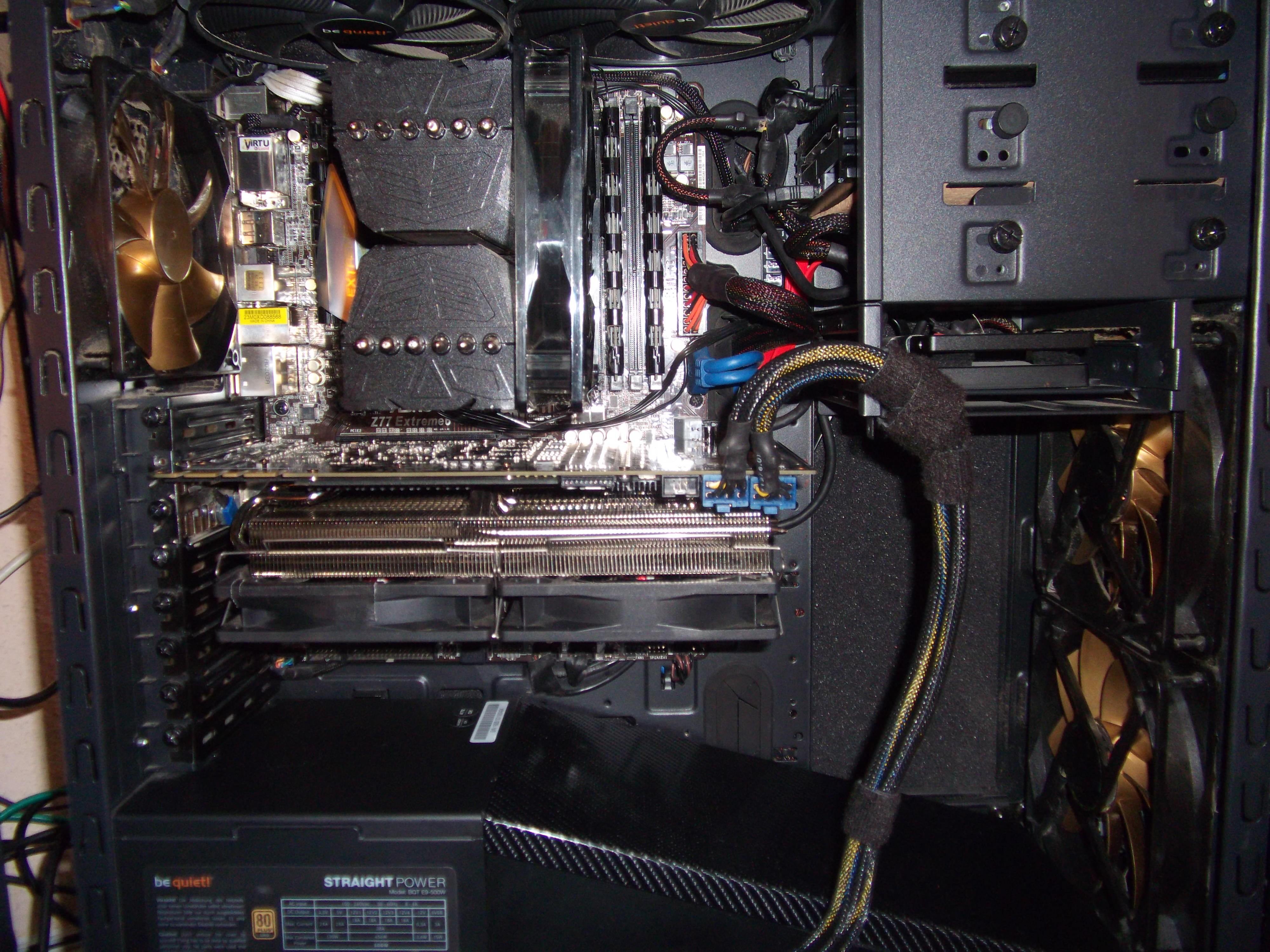

So sieht das zB. bei mir im DS1 aus:

Deine Grafikkarte sieht aber nicht gut aus wie die da so runterhängt? Kabel zu straff oder ist die einfach wegen dem Kühler so schwer?
Dann würde ich eher zum DS1 raten bei einer K CPU da du so weniger begrenzt bist bei der Kühlerauswahl, ich würde dir ja zu diesem raten wenn es ein Noctua sein soll:
http://geizhals.de/noctua-nh-u14s-a929404.html
Sie STRIX ist sehr schwer, deswegen hängt sie ein wenig. Habe schon mal eine Stütze verbaut was die Kühlerkonstruktion aber so gar nicht mochte und unwillkürlich die Drehzahlen der Lüfter veränderte.
